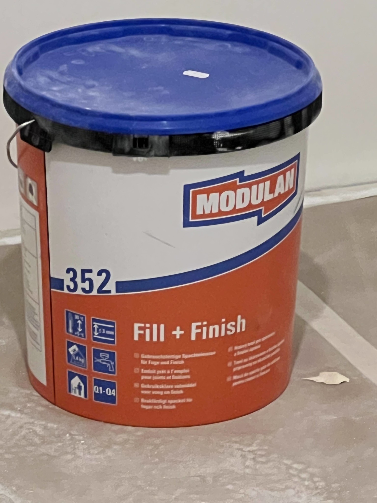

Jag har slipat och spacklat igen ett gäng runda hål urtagna med hålsåg och återställda med samma gipspuckar 3 gånger nu med spacklet nedan utan att få det att fyllas igen helt. Är det jag som är talanglös eller har jag helt enkelt ett skitspackel?
  • Spackelhink med blått lock på grått underlag. Text "MODULAN", "352", "Fill + Finish". Siktdetaljer.

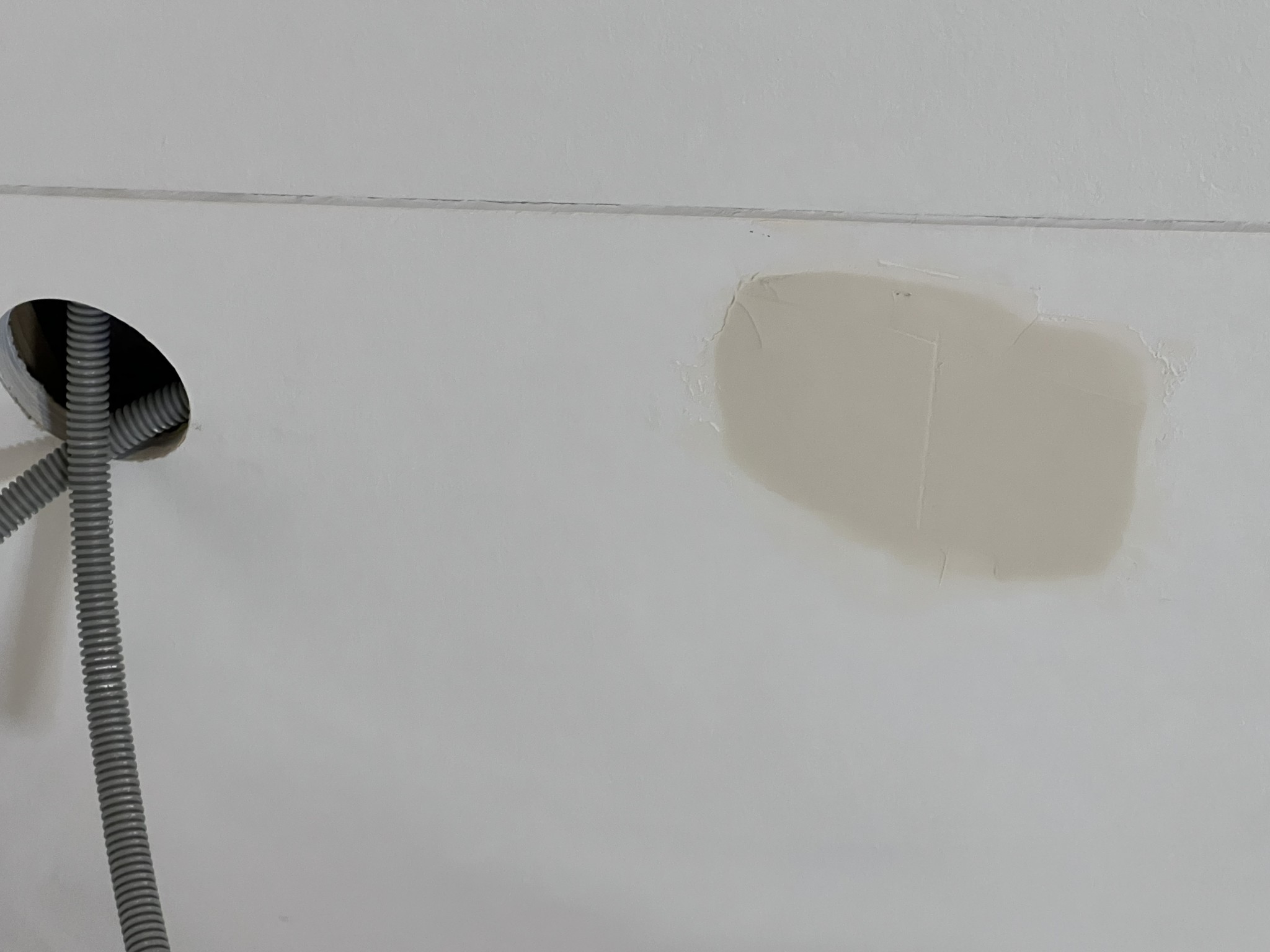

Hur mycket slipar du? Du måste ha spackel kvar runt om.

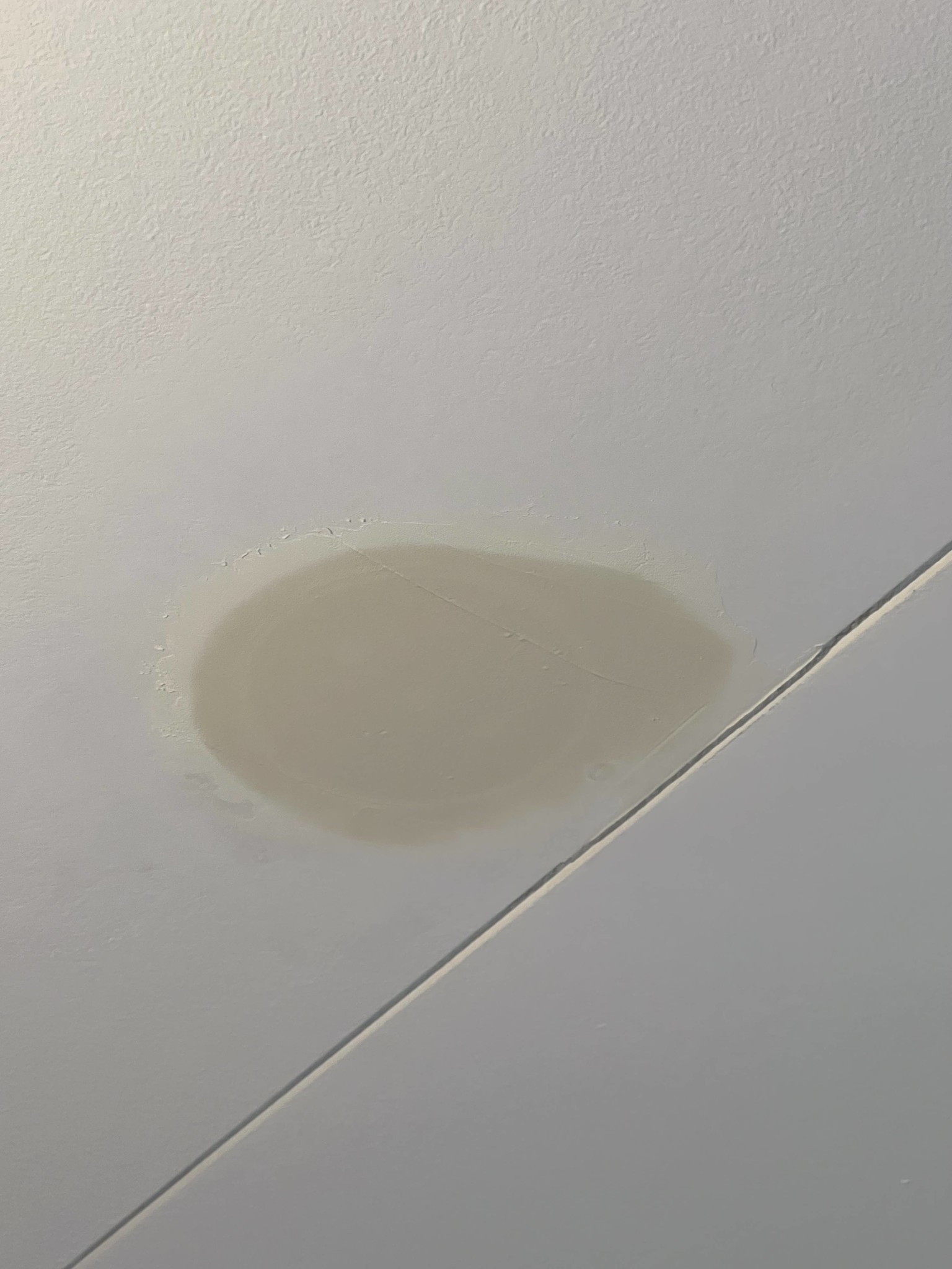

Ta ett foto på hålen.
Utifrån era svar så misstänker jag att jag kanske spacklar för lite och runt själva hålen och kanske slipar för mycket.
  • Vägg med en öppning, kabel, och täckt hål eller lagning. Vit bakgrund, linjer och skuggor.
  • Vattenskada på tak, gulfläck, fuktskada, tak och vägg i en byggnad, behöver troligen reparation.
  • Vit vägg med lagad spricka och svart böjbar slang genom hål.

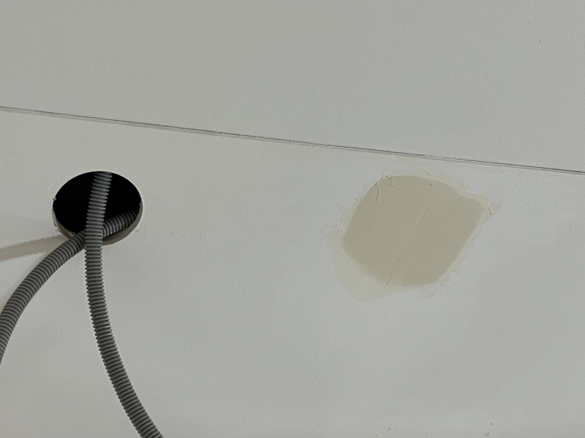

Måla 1 sväng på lagningen så ser du bättre.
AndersS
För lite spackel och större omkrets.
hapazard
Tack för tipsen, hoppas på bättre lycka den här gången
  • Vit vägg med spacklade fläckar och genomföringshål med kablar.
Och med sådana hål drar man vid sista spacklingen över med en spackel på minst 30 cm (glömde skriva det).
