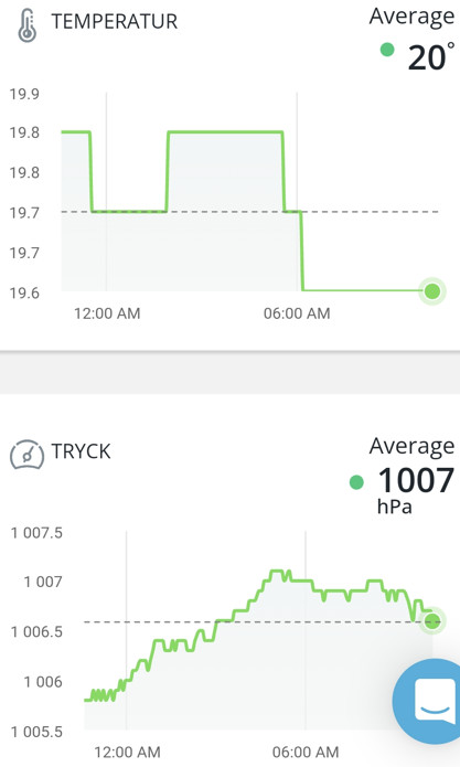

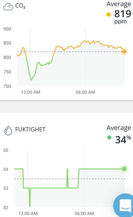

Dåligt på sikt att reducera ventilationen?
Som jag nämnt tidigare i tråden så håller jag på att testa&mäta effekterna av att stänga av ftx-systemet under större delen av dygnet. Huvudsyftet är att försöka utröna om det är ett hållbart sätt(över vintern) att göra så för att reducera el-kostnaderna. Det här är inget som jag generellt rekommenderar någon annan att göra och i mitt fall påverkar det bara mig själv. Jag är medveten om att det kan finnas andra negativa konsekvenser som kan uppstå förutom det som berörs här.
Nedanstående mätvärden(koldioxid, luft fuktighet/tryck, temp) är mellan 23:00 igår t.o.m. 11:00 idag. Jag har för avsikt att komplettera med fler mätpunkter(bl.a. sovrum) framöver. Jag har ingen egen mätning av lufttrycket utomhus men jämfört med vad SMHI rapporterar för mitt område så ligger mina mätvärden oftast 1-2 hPa under.
En teori jag har, mot bakgrund att det är +grader i lådan trots -10 ute är att under tiden ftx:en är avstängd så avges en viss mängd inomhusluft till ftx-lådan via till/från-luftsdonen i huset. Andelen koldioxid i luften verkar också plana ut enligt diagrammet vid avstängd ftx vilket också kan stötta den teorin. Vi får väl se när det blir ännu kallare..
Förutsättningar:
-Mätperiod: 7/12 23:00-8/12 11:00
-Mätpunkt: kök/allrum(mitt i bostadsdelen), alla sovrumsdörrar öppna.
-Ftx avstängd i 12 timmar innan mätperiodens start. Ftx startades 23:00 och stängdes av 23:45, näst högsta läge valt på köksfläkt-styrningen. Förvärmning på under körning.
-Ftx-lådans temp: +2 innan start, +14 efter avstängning, +2 vid mätperiodens slut
-Temp tilluftsdon längst bort från lådan: +7 strax efter start, +9 vid avstängning av Ftx.
-Ute-temp: -10 innan start, -7 vid mätperiodens slut.
-Ensammen hemmavid under hela mätperioden.

Co2 är sällan ett problem i bostäder pga den låga personbelastningen.
Rh är alltid lågt på vintern.
temperaturen kanske kan vara något högre om du inte blåser in undertempererad luft.
Trycket är ju helt irrelevant.
Elkostanden för att driva ftx:en är ju rätt låga i normalfallet. Iofs spar du ju kostnaden att slippa värma undertempererad tilluft.
Teorin om att du höjer tempen i aggregatet är ju rätt självklar iom att trycket i ballongen ”huset” vill vara lika så kommer ju rumsluften även upp i aggregatet. Förmodar du har backspjäll på uteluften och avluften vilket gör att väldigt lite luft kommer in utifrån osv.
ditt hus kommer inte ta nån skada möjligtvis kan det bli lite sämre innemiljö bär du har maximal personlast i huset. Det är då du skall mäta.

"Elkostnaden för att driva ftx:en är ju rätt låga i normalfallet."
Anledningen till att jag gör det här beror ju just på att ingenting är normalt för tillfället när det gäller elkostnaden och att ftx:en förra vintern gick i princip non-stop med förvärmning(ca 1,5 kW) för att undvika kalldrag.
Så ett litet räkne-exempel som gäller för mig:
Gällande spotpris-prognos för december och SE1: 316öre/kWh,+10öre/kWh(uppskattat tot elhandelspåslag),+41,36öre/kWh(överföringsavg&energiskatt)+moms på rubbet landar då på ca460öre/kWh inkl.moms(kan bli dyrare,förmodligen inte billigare som det ser ut)
Motsvarande kWh-kostnad för pellets(som används för uppvärmning+varmvatten) landar på ca120öre/kWh(garanterad kostnad eftersom den redan är betald) räknat med 80% verkningsgrad.
Så visst blir det skillnad.
