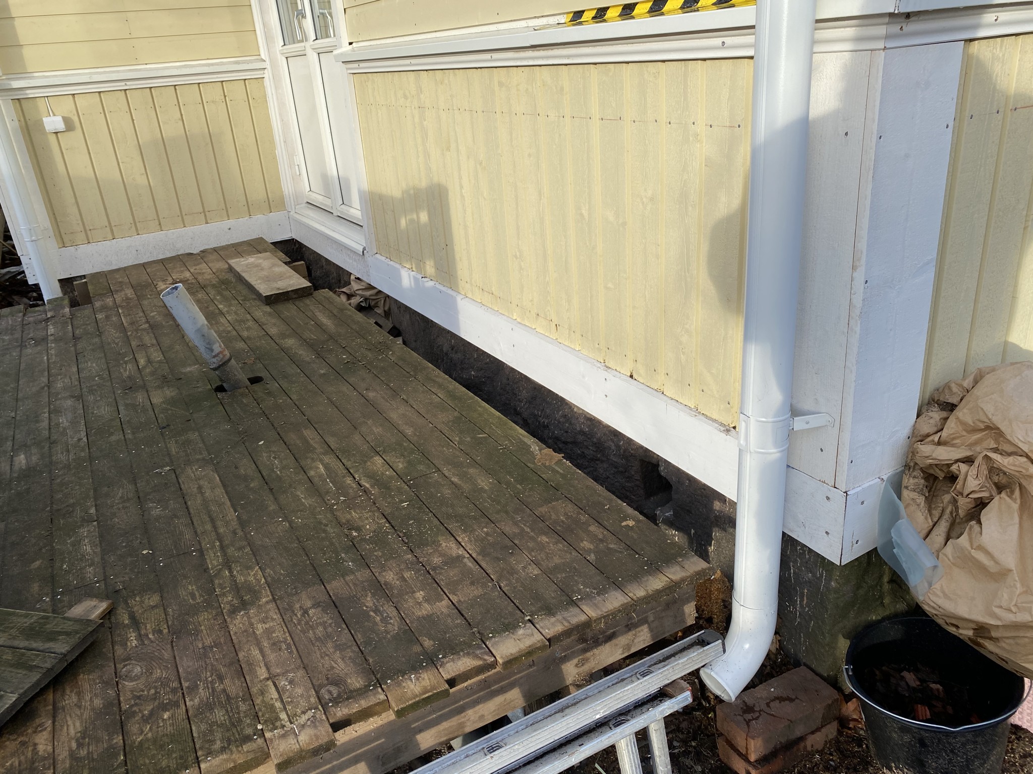

Så i dag tog jag en extra titt på hur det ser ut på utsidan och hittade lite som jag tycker ser konstigt ut och undrar om det är någon som har tipps eller råd om hur jag kan åtgärda det, jag tror inte att dom som har gjort fasaden kommer att rätta till några av problemen som dom har orsakat då det är ganska omfattande och kommer kosta mycket och då är detta inte ett av dom.

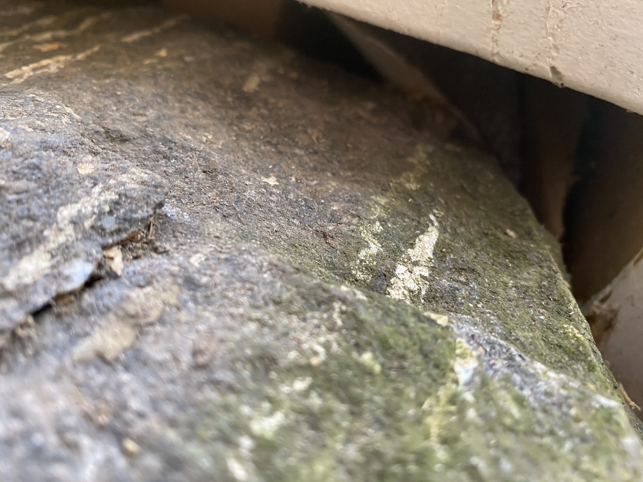

Bakom denna väggen är köket och det är under den nedersta vita brädan som det skall vara tätt och allt sånt, jag skall tillägga att vi också har tilläggsisolerat också. Och när jag tittar under kanten mellan stenen och den vita brädan så ser det ut så här ..

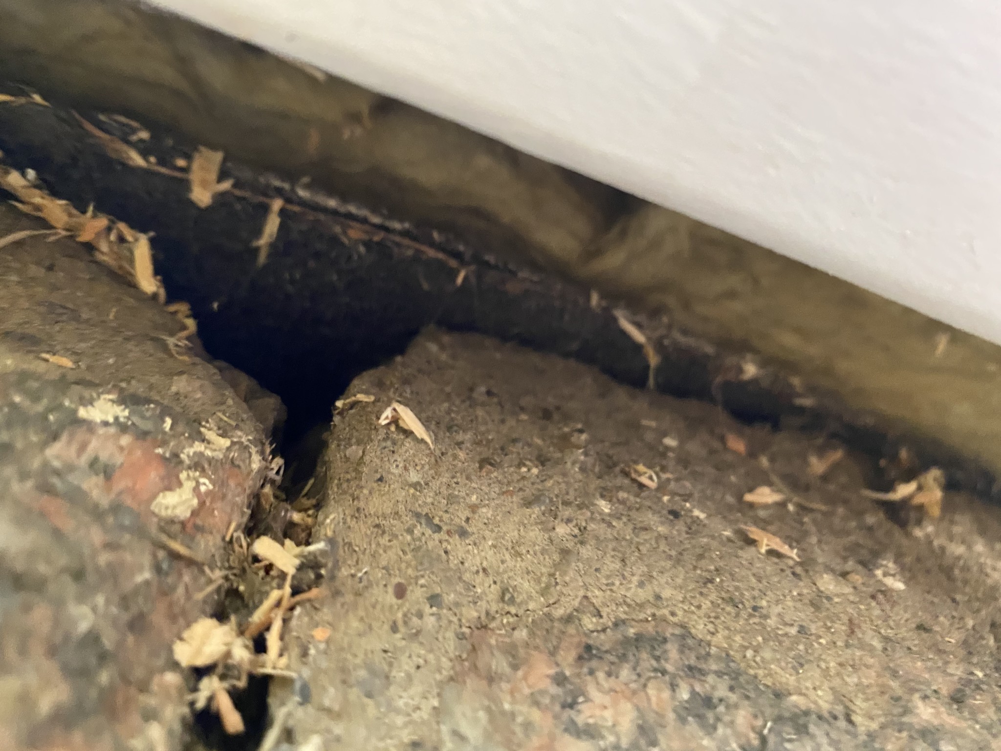

Här borde det varit en regel och tätt inte en 5 cm luftspallt och rakt upp till isoleringen .. det är en vindy duk som sitter utanför tilläggsisoleringen och den ligger mot den vita brädan ...
Så nu behöver jag ju då hitta på nåt sätt att täta upp det här och min första tanke är fogskum...
någon som har ett bättre förslag ..

Går hålet rätt in i bjälklaget, dvs mellan köksgolvet och källartaket/trossbotten?
I så fall måste det täppas till.
Det ser ut som att det är en stengrund på huset, då är nog ett flexibelt kalkbruk lämpligt.
Annars kan man misstänka att det är en gammal kattglugg som är till för att ventilera krypgrund/källare?
De ska inte muras igen, men väl göras gnagarsäkra, dvs ett inmurat metallgaller behövs, alt en reglerbar ventil.
Om det är en krypgrund som tätats och försetts med avfuktare så ska hålet muras igen.

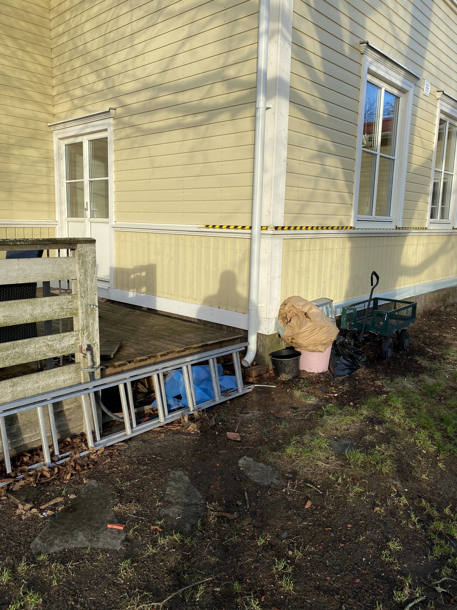

Det var det jag tänkte också, det är luftspalt bakom panelen men jag tror inte det är det under själva brädan men det är en läkt utanpå vindyn för den gula panelen men jag ser ingen spalt runt dom andra vita brädorna längs med stenen tror det är en "offerbräda" som snickaren sa ..
Oj fick visst ett svar när jag svarade på första svaret .. .
Det är krypgrund och ja det är en kattglugg eller vad man kallar det på den sista bilden på altanen och huset den kommer att fixas till också alla gluggar är helt öppna men vi har en katt springer där nere som tar hand om alla gnagarna så länge
inga spår där nere alls .. men dom andra bilderna är tagna underfrån och upp så det är alltså upp under bakom den vita "offerbrädan"
Hoppas jag förklarar rätt
