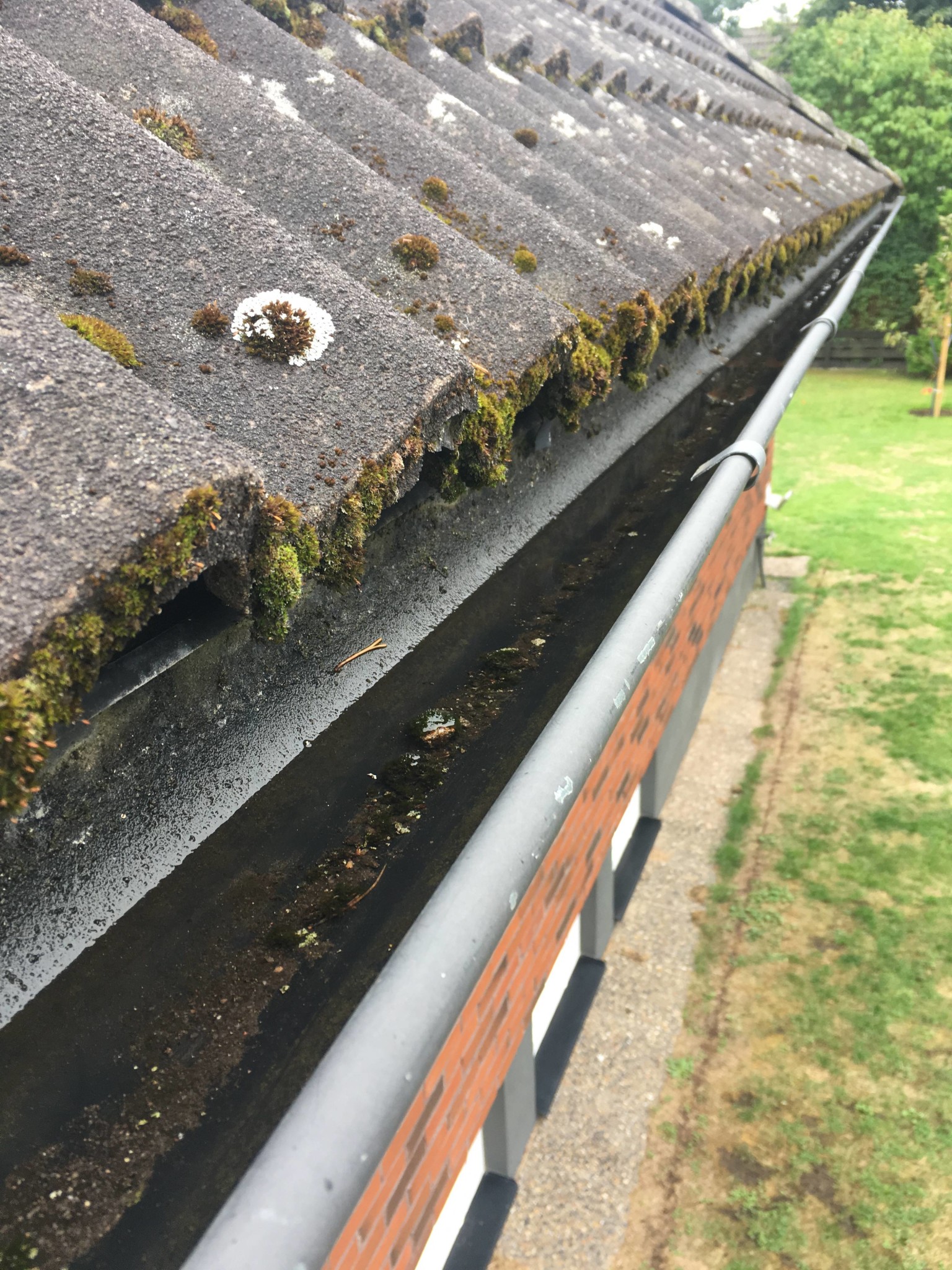

Har två problem - upptäckt nu när det börjat regna lite att ena rännan på huset lutar dåligt. Huset är från -79. Visst det kommer ju vatten ner i stupröret bakom hörnet men nu några timmar efter regnet står det fortfarande vatten helt stilla i rännan. Var det vanligare att man slarvade med fallet i rännan förr?

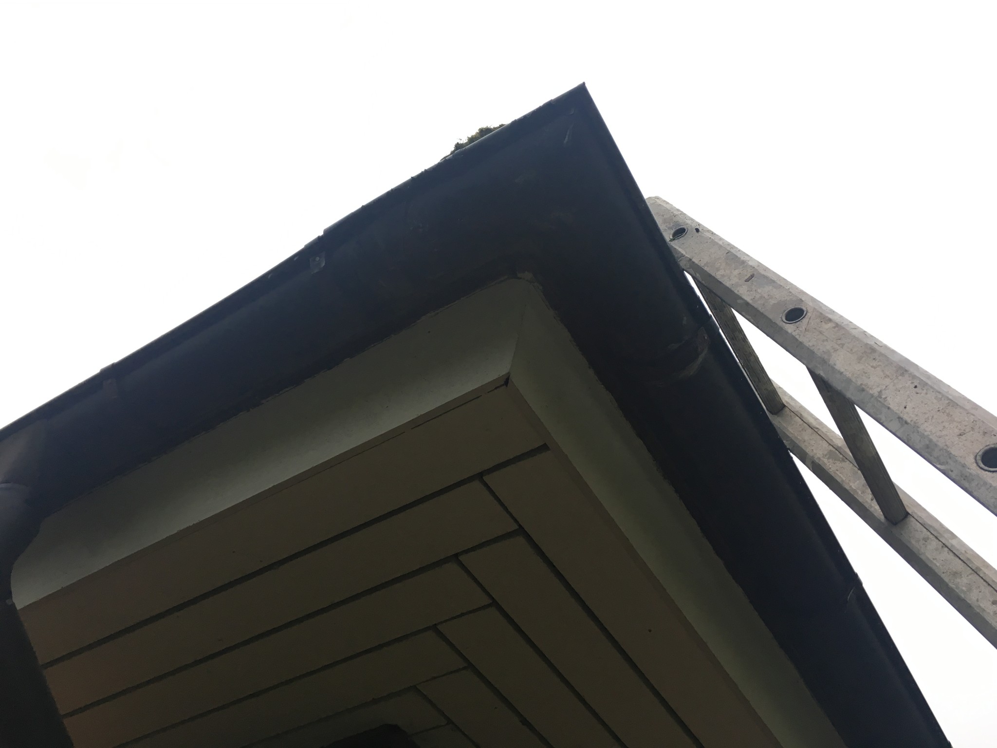

Har också upptäckt ett hål vid hörnet precis efter stegen där det kissar vatten - hur tätar jag detta på enklaste vis? Rännorna kommer inte bytas förrän det är dags att byta tak

I hörnet är det säkert läck på vinkelanslutningarna , går det att lyfta något i skarvarna ?
och lägga mellan asfaltsklister
Annars gör rent ordentligt och lägg asfaltsklister i och under rännan med lite för mycket ,
den kletar bra inte silikon den fäster dåligt och har förmåga att släppa i solljus

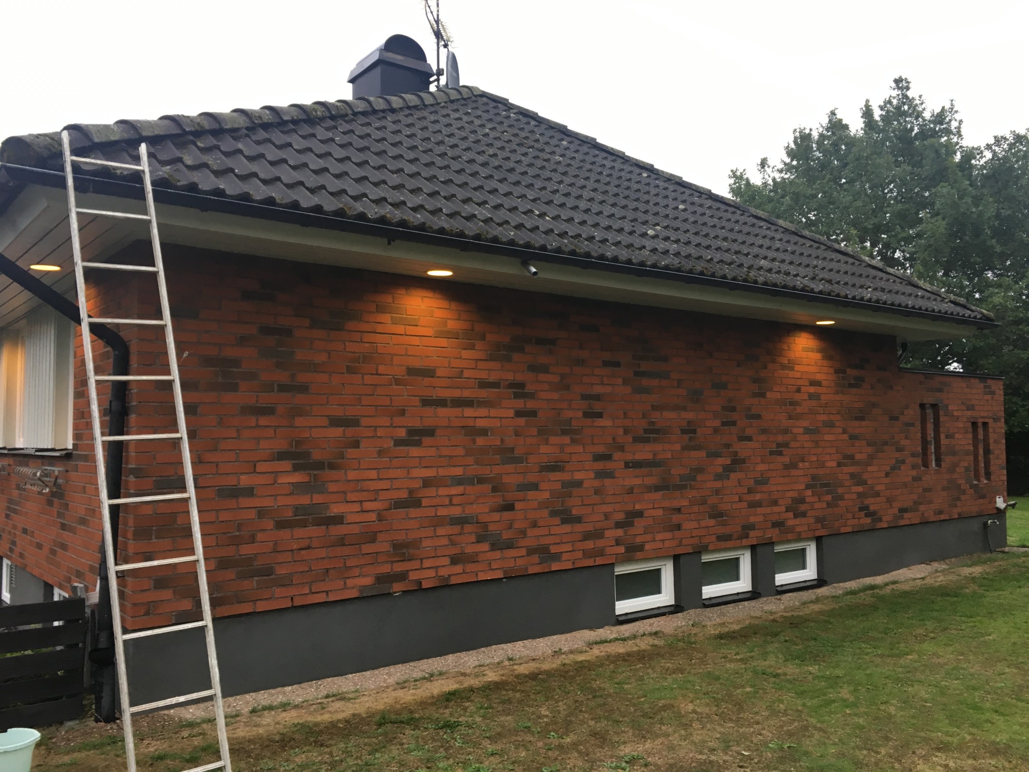

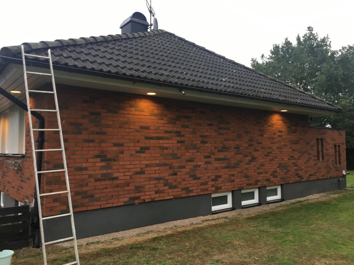

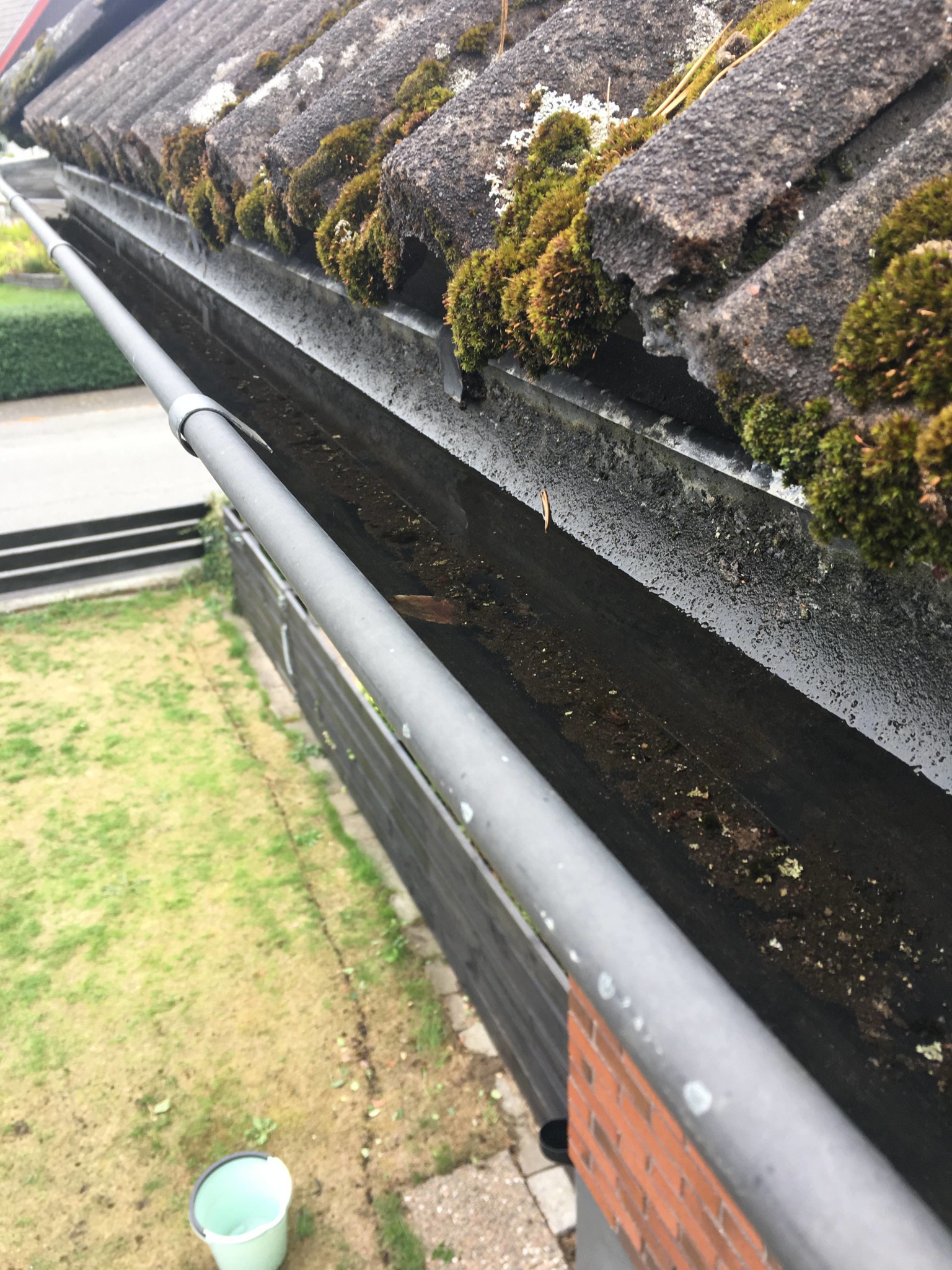

Kompletterar lite - detta är alltså ett valmat tak. Det regnade hela eftermiddagen igår. På båda långsidorna (fram och baksida) är det ”torrt” i rännorna. Men på denna kortsidan står det fortfarande vatten i rännan - se bilder.
Att byta rännan är ett alldeles för stort jobb för mig. Krokarna ser också ganska rostiga ut och de sitter spikade i nedersta läkten under pannorna...
Du har ju bara ett val om du vill bli av med vattnet, det är att ändra lutningen, för att göra detta måste du bocka krokarna.
Plocka ner rännan (är ju en relativt enkel åtgärd med tanke på vilka krokar du har).
Sen är det bara att ta fram vattenpasset, och bocka krokarna en och en för hand tills du fått önskad lutning.
Jag ser inte på bilden hur stort hålet är eller vart hålet finns i rännan, är det inte större än 1-2 centimeter så hade jag köpt en rännskarv och dragit dit den, så blir det tätt direkt. Håll inte på med någon goja som kommer stoppa upp flödet framöver.
