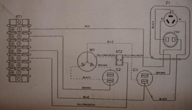

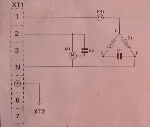

Jag har kopplat fastfas på 2an jord på jord och nolla på nolla i innedelen. Finns inget annat att koppla på. Hmm. Finns iofs en sladd till men den används bara om man har en växelventil i utedelen vilket jag inte har. Är ju bara en AC.
Enligt schemat jag visat så ska det väl vara en fast fas till utedelen från innedelen?

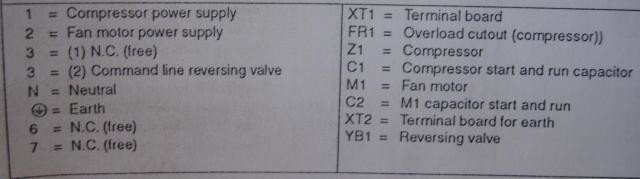

Kontrollera hur det ser ut i innerdelen, jag tror inte du skall ha fastfas på 2'an snarare 3'an (leta efter schema eller se om det finns kabel ansluten på insidan av 3'an, var går kablen då.
1 och 2 är helt klart signalkablar mellan inner och utedel och borde inte vara matning där.
Det där som nämts tidigare att man har fastfas + signalfas till utedel stämmer inte alltid.

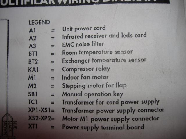

EMC noise filter hittar jag inte tror jag. Power supply vet jaginte vad som menas med. Jag kopplar ju strömmen på XT1.XT1 kanske bara är styrningen mellan inne- o utedelen? Men jag hittar inget mer ställe att koppla strömmen på.

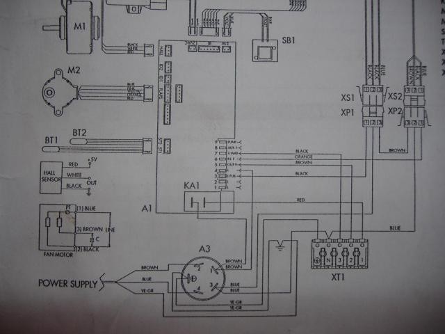

"Power supply" är där du borde mata maskinen inte på plintarna mellan inne och utedel.
Du hittar inte A3 (EMC-filter) menkan du inte hitta dom kablar som är på andra sidan av denna:
2xBrown: till KA1 och plint 4 på kretskort
2xBlue: till N och 2-XP1
Här borde aggregatet matas okm man inte gjort fler lusitga omkoplingar, som du matar just nu lyckas strömmen på något sätt gå baklänges i någon komponent.

Har iaf donat lite idag. Verkar som att "powersupply-anslutnings-tjosan" inte finns utan är kopplat på brun och blå innan XT1 och det är den som ska användas. Nu gjorde jag så här: Jag tog bort sladd 2(brun mellan inneoute) och satte på 3.(4valve nått). Nu startar och stänger fläkten av sej nu kompressorn stannar och stoppar ---> vid av och på sättning.
Men om det är rätt vet jag inte. Iaf så funkar det bättre än någonsin. Vågar jag fortsätta ha det kopplat så?

Vill du kan du ta lite tid och försöka följa kalbar mer exakt, kablen från 3'an borde vara samma som "brown" från gamla A3 EMC-filter i el-schema.

3an går till kretskortet. Men jag ska kolla lite till. Känns nojjigt att inte veta om det är 100% rätt. Jag skrev 4valve men "4 way" ska det vara. Har inte den nått med växelventilen att göra om man nu har sådan? Jag har ju bara ac så den behövs ju inte.
4-vägs ventil har man om man kör både värme och kyla, helt rätt.
Men kan vara så att någon kopplat om den plinten för matning.
Kolla var 3'an tar vägen på kretskortet och jämför med kopplingsschemat.
