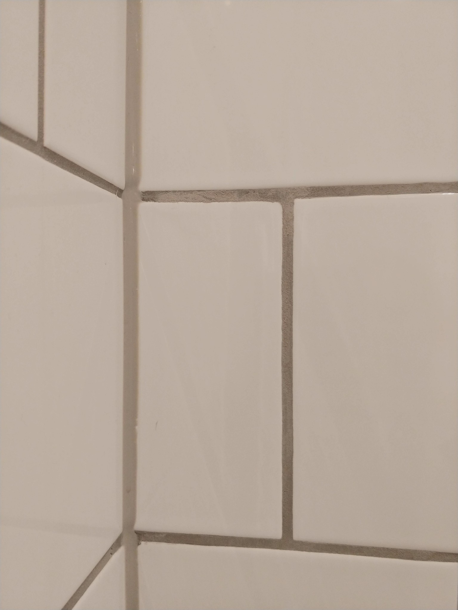

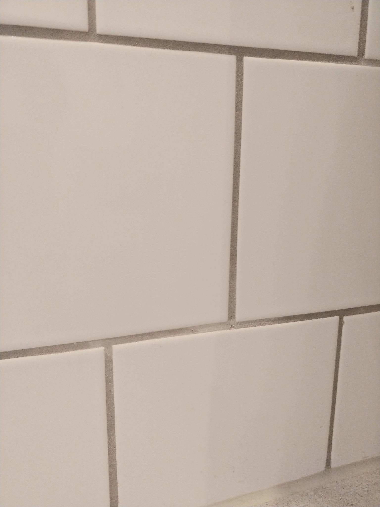

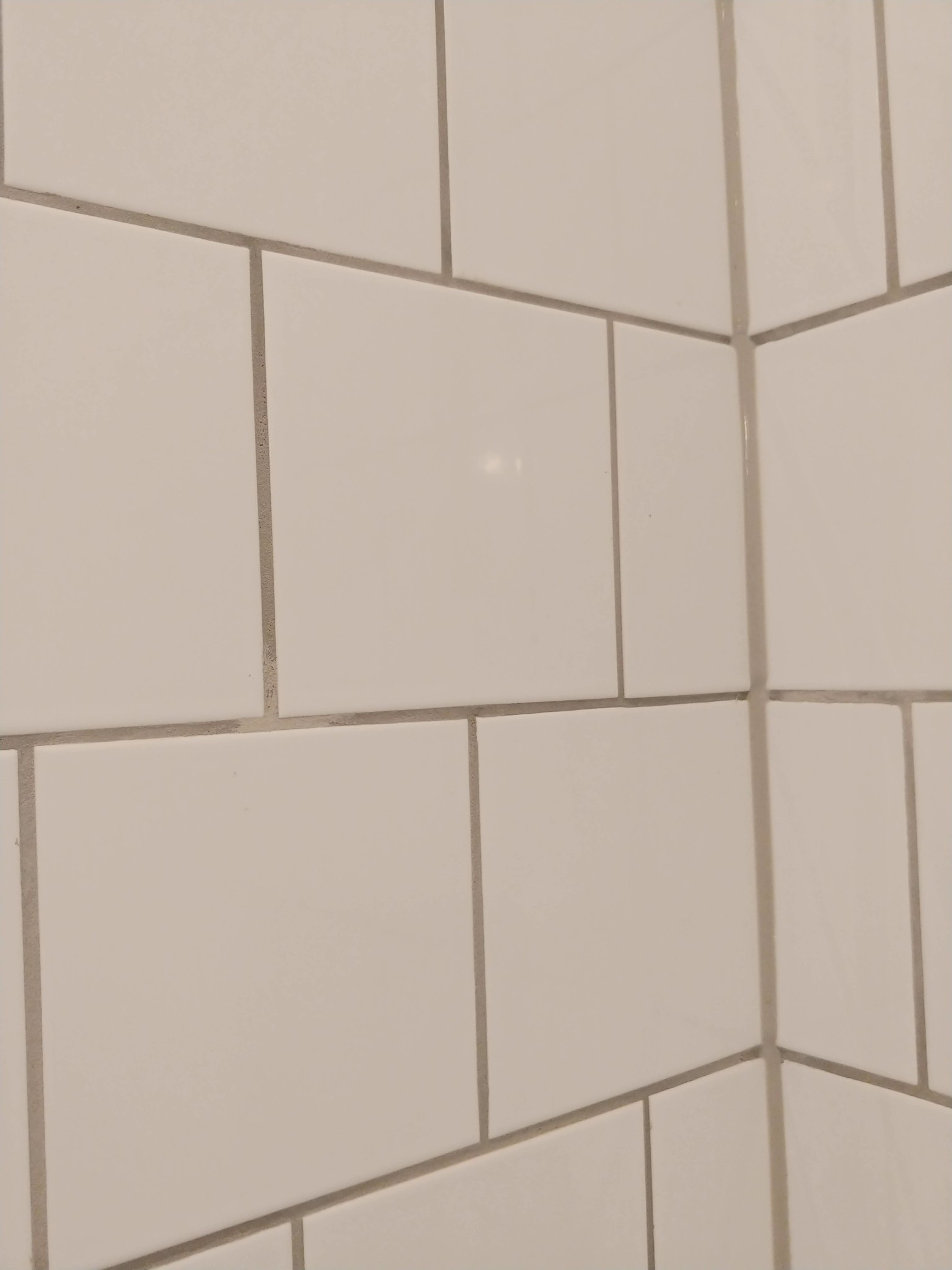

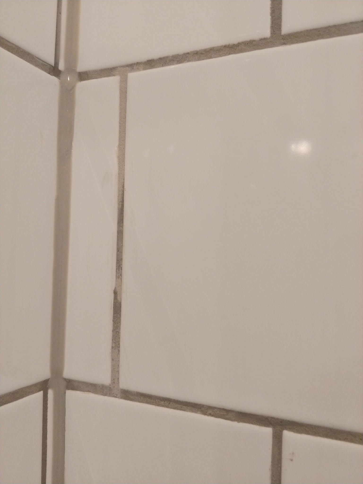

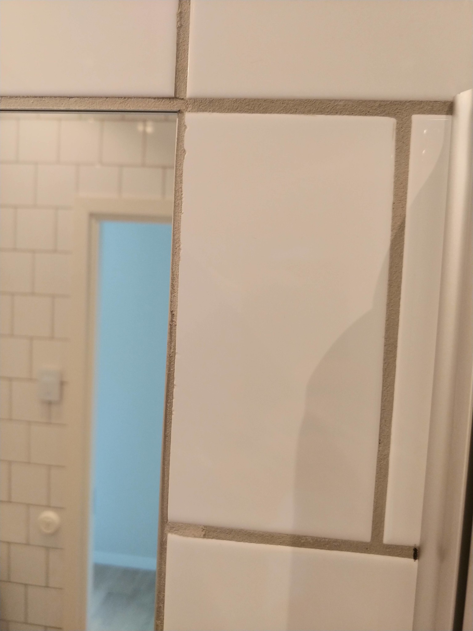

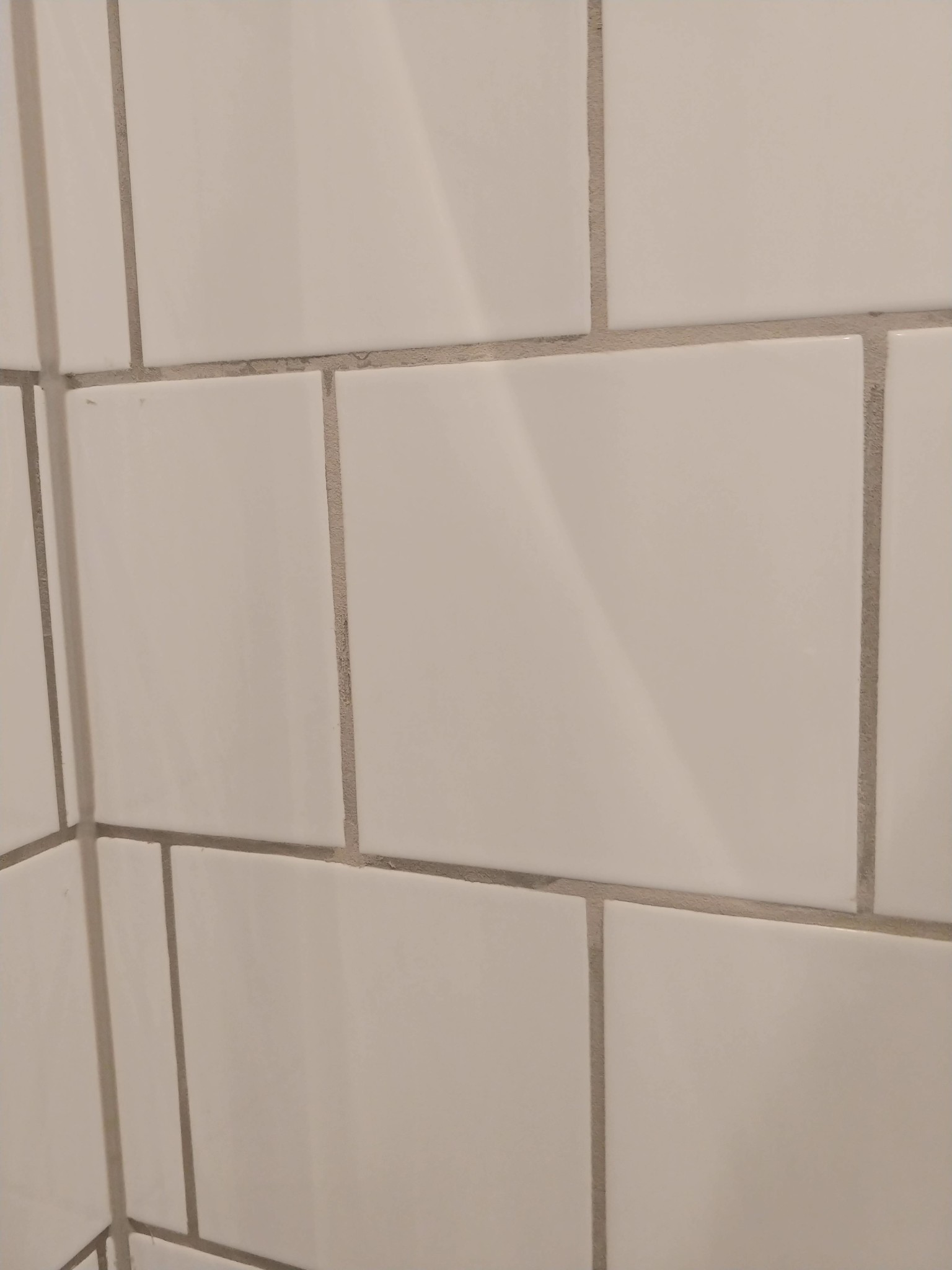

Vi har precis byggt hus och är missnöjda med kakelfogarna i ett av badrummen. De är ojämna i både färg och dåligt avtorkade. Hantverkarna kommer inte göra något mer åt det i och med att det gick igenom på slutbesiktningen.
Finns det något vi själva kan göra för att det ska bli bättre? Kratsa och foga om, hur svårt är det om man inte gjort det innan? Har även sett att det finns pennor man kan måla i fogarna, tänker vit eller ljusgrått för att fogarna inte ska bli så markanta. Håller dessa över tid?
Eller vad hade ni gjort?

Tvätta av alla fogar ett par gånger och se om det blir skillnad.
Märkpenna blir nog bara kludd.....
Möblera klart och häng upp handdukar och se om ni glömmer bort det.

ser ut som när fogarna blir blöta. Tycker inte alls det ser så illa ut. Fogarna kommer ändå bli missfärgade med tiden så hade nog låtit det vara. Har kört med fog penna själv och det blev faktiskt ganska hyfsat, inte super bra men godkänt. Vill minnas att jag hittade en färg från en engelsk sida där man målade med en pensel som skulle hålla extremt bra. Kolla upp det, fanns alla möjliga färger och skulle tåla det mesta.
Ser jag silikon mellan golv och vägg?
Ja det ser ut som det.
Är inte det bara för syns skull man har det, tätskiktet sitter ju bakom?
Upplys mig gärna så man lär sig något :-)

Redan testat tyvärr, ingen skillnad:confused:

Ingen aning vilken sorts fog mellan golv och vägg

Får kanske testa fogpenna/pensel då

Borde vi kolla upp vad det är? Är det dåligt
Jag stör mig mer på storleken på kakelbitarna på bild nummer 1.

Från besiktningsmannahandboken:
"Fogar ska för ögat uppfattas som raka,
jämna och fyllda upp till plattans kant."
Jag uppfattar inte dom där fogarna som raka. Om ni inte heller uppfattar fogarna som raka så bör ni reklamera.
Om det har gått mindre än ett halvår sen slutbesiktningen så har ni rätt att ändå reklamera felet. Anmärkningen ska då hanteras som om alla andra anmärkningar som fanns vid slutbesiktning och om det anses vara ett fel så ska det åtgärdas. Om ni inte är överens huruvida det är ett fel så kan ni beställa en överbesiktning av en annan besiktningsman. Om ni då får rätt i överbesiktningen så behöver ni inte bekosta överbesikningen.
Dessutom så kan man ifrågasätta dom smala passbitarna i hörnen.
Från byggkeramikhandboken:
"Plattsättning på vägg ska om möjligt centreras. Minsta mått för passbit kan
inte anges, men man ska eftersträva en längd på minst 1/3 av plattans kant-
längd."
Era passbitar är väldigt långt ifrån 1/3 av plattans längd och ni bör kolla om plattsättningen är centrerad på väggen. Plattsättningen ska också mötas symmetrisk i innerhörn vilket er plattsättning inte gör.
Googla på byggkeramikhandboken så kan ni läsa på mer om detta.
Ohchips
Hörnen är det värsta jag sett. Vem sätter ens en 1cm pass i hörnet?:rolleyes:
Det stör mig mer än fogarna. Dom där "hantverkarna" kan inte haft någon yrkesstolthet överhuvudtaget.
