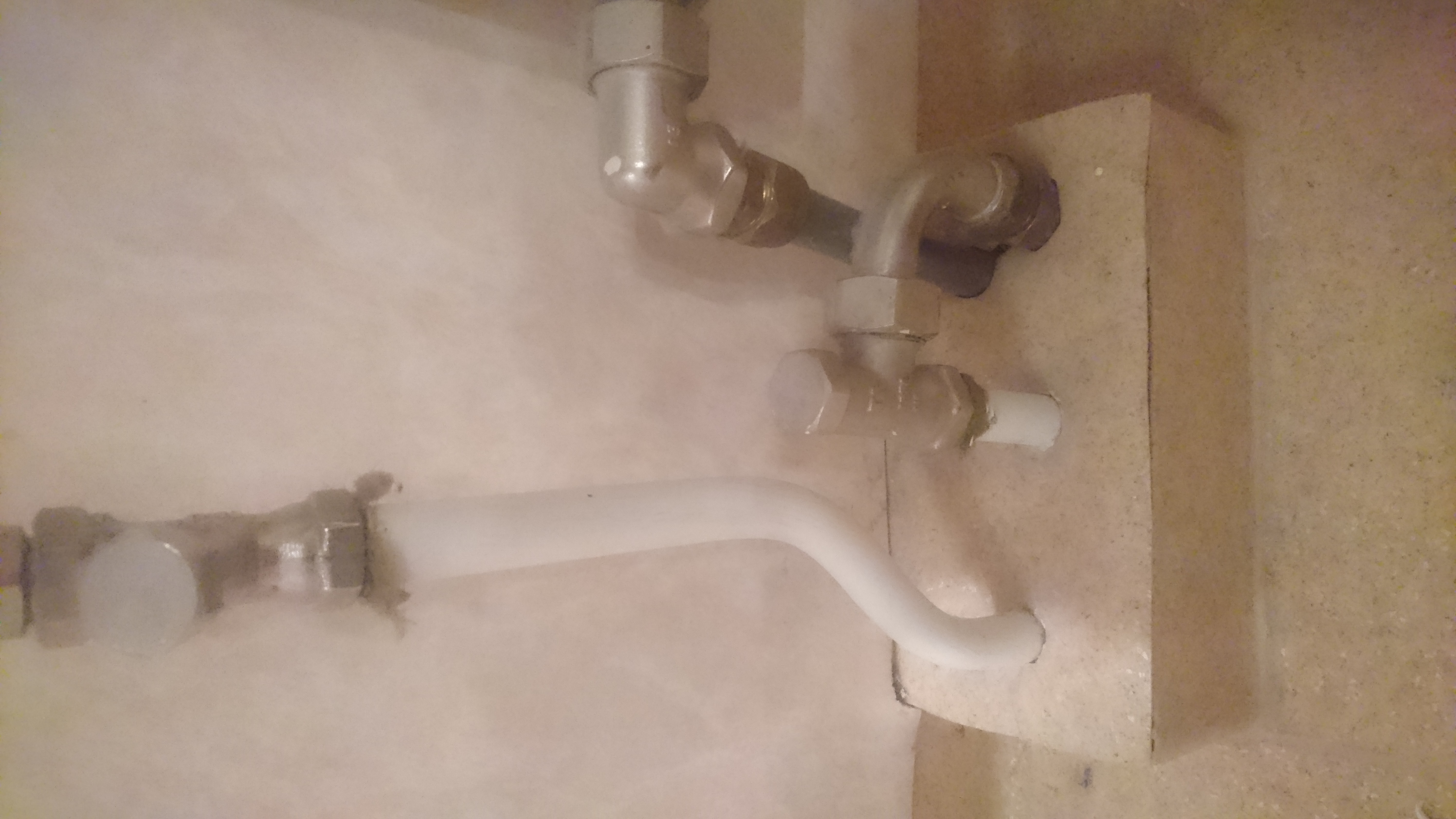

Dålig värme i vattenburen golvvärme, ingen termostat.
Tycker inte att golvvärmen på toaletten värmer som den borde. Har egentligen aldrig varit nöjd med värmen.
Det finns ingen termostat, men jag bifogar en bild på de kopplingar som finns.
Finns det nått där man vågar skruva på?

Den sexkantmutter som sitter på det korta röret är en avstängare och s.k. stryp
lossa muttern och se om skruven i den är helt uppe , nästan i kant med överdelen , är den inte det , kan du skruva upp den till överkant , då kommer mera vatten till GV

Hur har du det med övrig värme , radiatorer ? svårt för dig att se om du har ett 1- rörssystem
som kanske går i genom GV
Blir dina radiatorer bra varma , känn hur det känns på överdelen av dessa och jämnför med dom rör som går till Bad-GV är dom har ungefär samma temp

Hur gick det med att öppna strypen , det verkar som att det finns bra flöde ( vattan ) till GV
kan du se rören som går till GV i källaren , och följa dom fram till där rören är för övrig värme
så det inte sitter någon ventil eller strypare där med
Det kan vara så att det blir en form av kortslutning i systemet .
Om du stänger lite på termostaterna på elementen så blir det mera tryck till GV
Flödet till elementen går lättare och stjäl det från GV , det blir svårt för cirkulationspumpen att trycka in i GV ,
Det är ett vanligt problem , prova får du se vad som händer

Nu har jag precis öppnat den lite mer, den var i stort sett skruvad i botten.L Liteavvarje skrev:Hur gick det med att öppna strypen , det verkar som att det finns bra flöde ( vattan ) till GV

Kommer detta påverka flödet på nått annat sätt, behöver jag lufta nått element?
Tror inte att du behöver lufta , finns det mycket luft i elementen brukar det låta lite vattenfall i dom
Angående flödet så kommer det nog inte att påverkat något nämnvärt , då GV inte tar så mycket flöde , men behöver det för att bli varmt på golvet , det kan ta lite tid innan det känns .

Inväntar kylan igen då.
