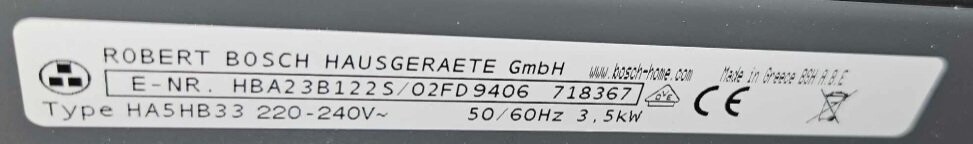

Hej! Har en Bosch inbyggnadsugn. Se bild!
Den beter sig lite märkligt på över-underläget.

  • Etikett på en Bosch inbyggnadsugn med modellnummer HBA23B122S, angivelse av spänning 220-240V, effekt 3,5 kW och CE-märkning.
Övervärmeelementet och grrillelementet är två skilda värmeelement, men de sitter i samma enhet.
Vid över-/undervärme så är det övervärmeelementet (ej grillelementet) samt undervärmeelementet.
Vid grilläge så är det övervärmeelementet och grillelementet.

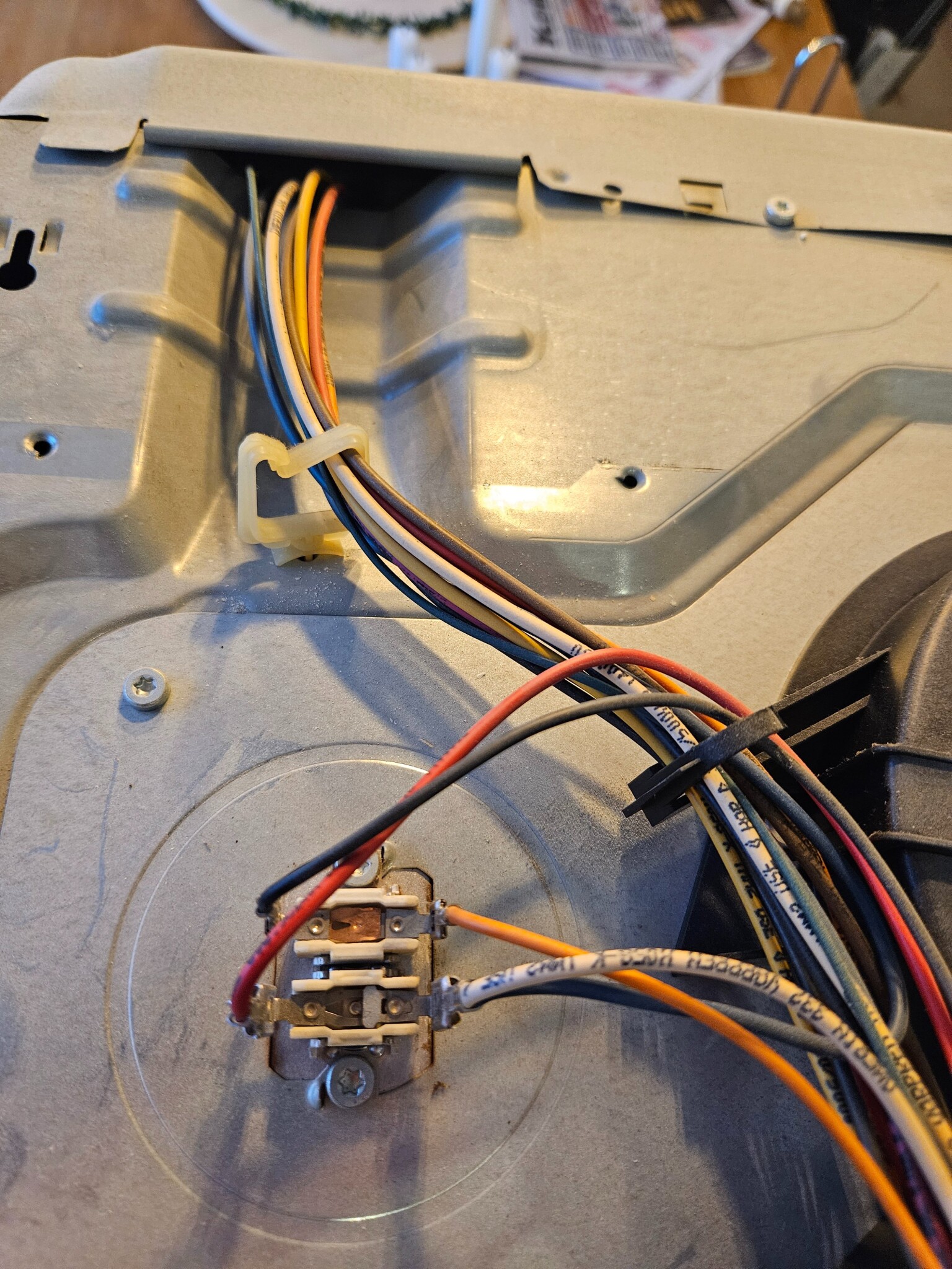

Nu har jag slitit ut ugnen igen. När jag mäter över temperaturbegränsaren så har jag kontakt (0.2ohm) över ena kontakten och oändligt över andra.
Båda ska vara normalt slutna?
Isåfall har jag väl hittat felet.
  • Inuti en ugn syns kablaget och en temperaturbegränsare där vissa kablar verkar vara ur drift.

den oändliga kan vara för kylfläkten
vad går de anslutna sladdarna?
