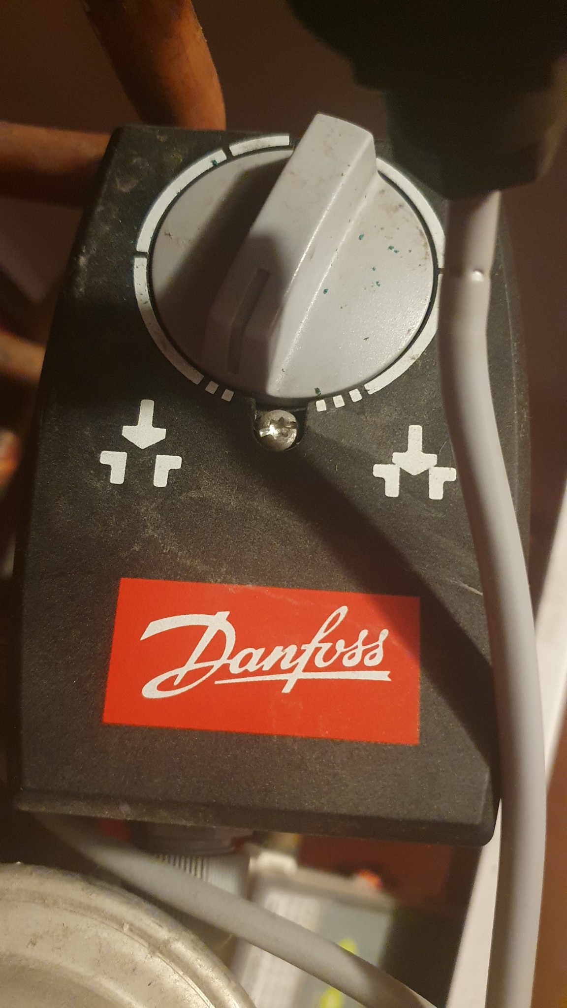

Dålig värme i FV och liten läcka, kan jag göra något?
1,2 normalt på kurvan ( den till höger ) på din breddgrad. och auto ( ingen nattsäkning ) då blir nästa steg, ett foto närmar från sidan på den svarta med Danfos på, före så vrider du ner till - 8, då ska vredet på shuntmotorn gå ner till nästan noll. och sen igen till + 8, detta för att kolla om motorn fungerar, svårare att kolla centralen. är du vän med el och har en multimeter.

Sedan bör l den kontrolleras med inställningen handsymbolen. Min reagerade inte alls på +-8, men motorn regerade när den var inställd på handsymbolen. I mitt fall så byttes bara styrenheten och sedan fungerade det igen.J jonaserik skrev:1,2 normalt på kurvan ( den till höger ) på din breddgrad. och auto ( ingen nattsäkning ) då blir nästa steg, ett foto närmar från sidan på den svarta med Danfos på, före så vrider du ner till - 8, då ska vredet på shuntmotorn gå ner till nästan noll. och sen igen till + 8, detta för att kolla om motorn fungerar, svårare att kolla centralen. är du vän med el och har en multimeter.
Vad tror du jag menar med att TS ska göra då, jag gissar inte, utan vill ha info om hur anläggningen uppför sig vid olika regleringar, för att föreslå något. Alla på forumet sitter på distans och kan inte handgripligen skruva i delarna och då måste det till info på något sätt, antingen officielt här eller PM eller Mail.

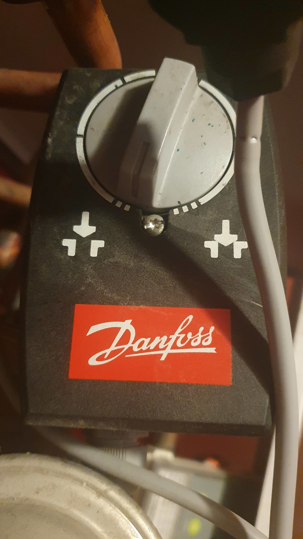

Lite osäker på om det var denna du menade. Den försökte göra något och vredet vred sig marginellt när jag växlade mellan -8 och +8. (ser ut som samma bild men detta är lägena jag får när jag växlar mellan ändlägena på reglercentralen). Körde på "konstant komfort" och inte i manuellt läge ("handen").J jonaserik skrev:1,2 normalt på kurvan ( den till höger ) på din breddgrad. och auto ( ingen nattsäkning ) då blir nästa steg, ett foto närmar från sidan på den svarta med Danfos på, före så vrider du ner till - 8, då ska vredet på shuntmotorn gå ner till nästan noll. och sen igen till + 8, detta för att kolla om motorn fungerar, svårare att kolla centralen. är du vän med el och har en multimeter.
Det är den jag menar. det är inte en vridande ventil, det är knuffande ( lite fel ord ) den ska trycka in en pigg, du ser på locket där, när det öppen eller stängd ventil. motorn går att lossa och få i handen. då ska det bli full värme om jag ser rätt . Kolla att piggen är uppe, inte säker men brukar vara så. Dom har en förmåga att kärva och då får man knacka på som en hackspett med ett mejselskaft, brukar ge resultat. Samtidigt kan man prova om motorn går, ser ut som den ska vara öppen nu, ett varv till vänster ( + 8 ) och stopp kör +8 och då ska den gå åt höger. det sitter en växellåda och en gängad del i motorn, den sista åker ut och in som att skruva en skruv. och ska trycka på piggen. Motorn kan i bland trycka ner och vridas eller en mutter på ventilen under för lossa den. Lite att pyssla med, det med att mäta får bli en senare fråga, ingen ide att gå något i förväg
Tack!! Där hade vi det. Jag visste inte att motsvarande "pigg" fanns där också, jag hade bara motionerat de som fanns på resp. radiator. Efter lite motionera de fjädrar piggen ut igen. Nu är det -13°C ute och 22°C inne.J jonaserik skrev:Det är den jag menar. det är inte en vridande ventil, det är knuffande ( lite fel ord ) den ska trycka in en pigg, du ser på locket där, när det öppen eller stängd ventil. motorn går att lossa och få i handen. då ska det bli full värme om jag ser rätt . Kolla att piggen är uppe, inte säker men brukar vara så. Dom har en förmåga att kärva och då får man knacka på som en hackspett med ett mejselskaft, brukar ge resultat. Samtidigt kan man prova om motorn går, ser ut som den ska vara öppen nu, ett varv till vänster ( + 8 ) och stopp kör +8 och då ska den gå åt höger. det sitter en växellåda och en gängad del i motorn, den sista åker ut och in som att skruva en skruv. och ska trycka på piggen. Motorn kan i bland trycka ner och vridas eller en mutter på ventilen under för lossa den. Lite att pyssla med, det med att mäta får bli en senare fråga, ingen ide att gå något i förväg
Återstår att fixa läckan nu.
Tack både till dig och Tompafix som engagerade sig i mitt problem!
