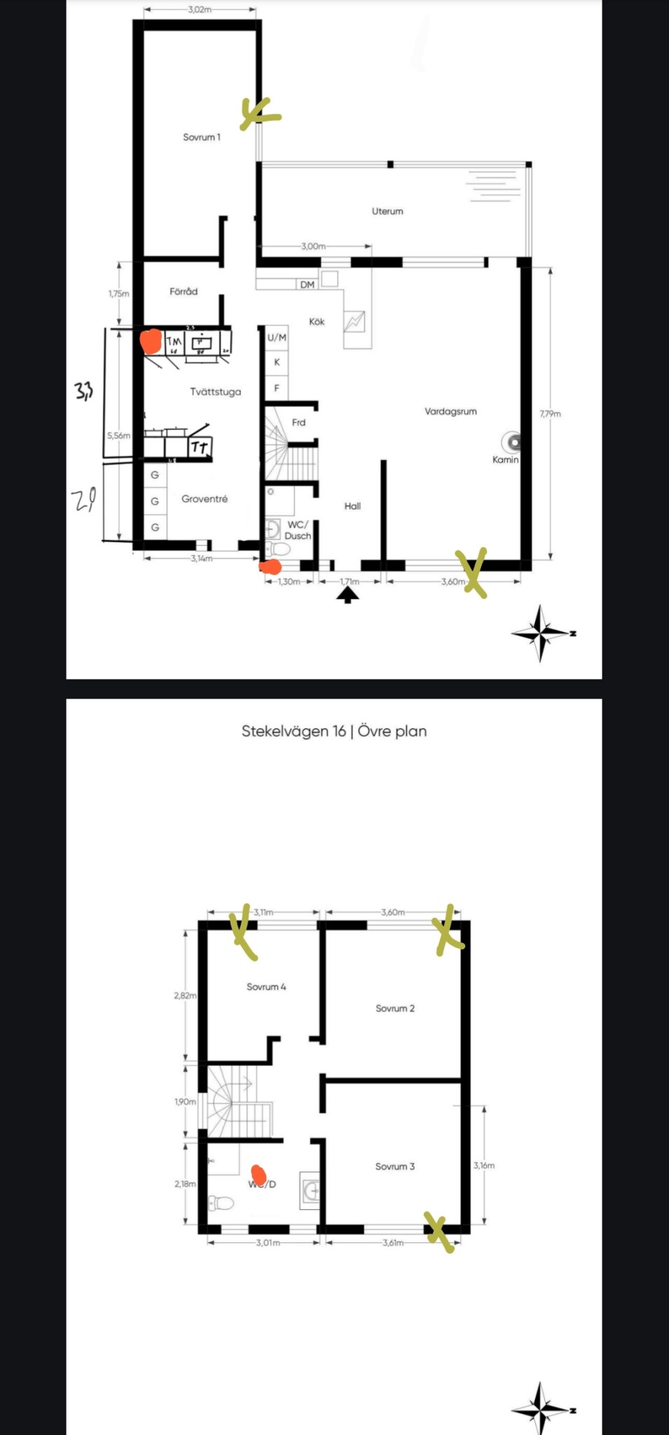

Har nyligen flyttat till ett 2vånings parhus 140kvm där luften på ovanvångingen upplevs stå helt still. Jag har tre paxfläktar som går med med ca10-15 l/s. Jag har 80mm tilluftsventiler, en i vardagsrum och en i respektive sovrum. I vardagsrum och sovrum på plan 1 känner man tydligt att väggen är kall runt ventilen och att det drar in ordentligt med luft.
På ovanvåningen där emot kan jag inte känna någon kyla eller venilation. Om jag ställer upp fläktarna på max (30 l/s or 110 m3/h) börjar man känna ett svagt drag men på detta flöde ventilerar jag hela husets volym flera gånger per dag, vilket känns onödigt.
På bottenplan har vi ca 23 grader och ovanvåning 20. (Vet inte om detta spelar in).
Min hypotes är än så länge att den varma luften stiger och att mina friskluftsventiler fungerar som en skorsten och trycker ute luft snarare än att dra in luft.
Jag kan däremot känna att det drar in från listerna på golvet mot mellanbjälklaget och vid rörgenomföringar till radiatorerna vilket tyder på att jag har någon form av undertryck. (En avstickare på detta, jag upplever detta drag lukta lite unket/källare/ gammal isolering. Vilket i sig känns konstigt då det är isoleringen mellan min plan, så här borde jag inte ha någon fuktproblematik)
Några förslag på hur jag kan öka ventilationen på ovanvåningen? En vintilationskille föreslog 100 ventiler vilket kanske kan bidra något. Om det skulle vara ett övertryck kommer ventilerna fortfarande agera som en skorsten?

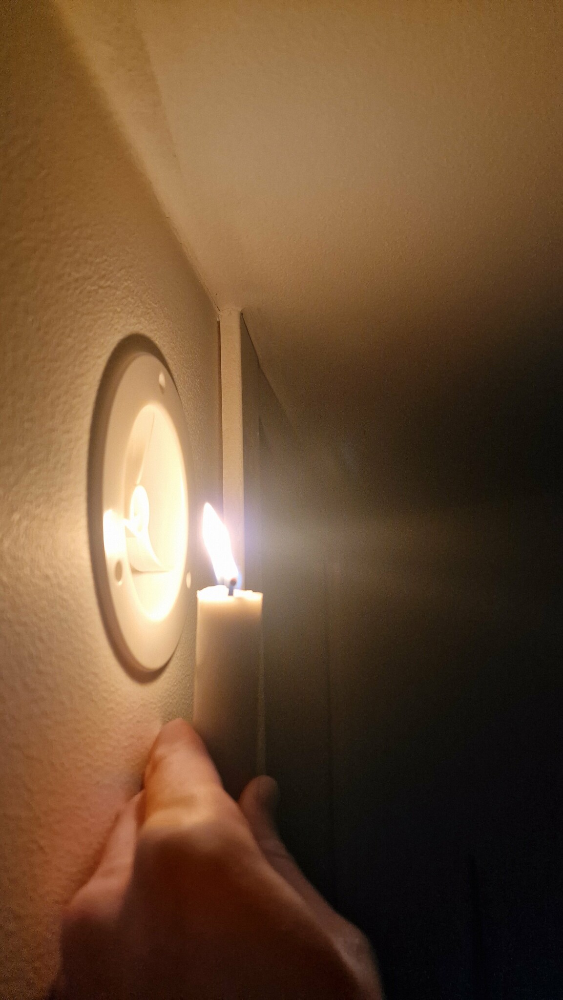

Kan du se med ett tunt papper eller stearinljus åt vilket håll som luften går?olander8 skrev:
Har du kollat att ingen har fått för sig att stoppa in något i tilluftsventilerna för att det har känts dragigt?

Inget i Ventilerna. Luften går åt fel håll...BirgitS skrev:
På bottenplan drar det inn mycket däremot.
Jag körde en pax på ovanvåning och en på bottenplan på 30 l/s vardera men jag fick inte luften att vända... lågan stod still i detta läge.N najaden skrev:Samma här.
