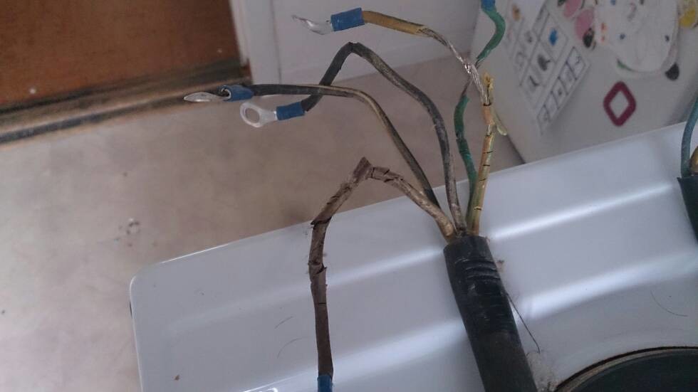

Skulle byta spis idag och såhär såg kabeln ut då jag hade böjt den lite. Varför har den blivit så spröd? Är det värmen från spisen som gjort det för den är bara dålig en bit mot spisen? Någon som ser vad det är för kabel? Hittar ingen märkning på den.
Värme och ålder.
//Patrik
Ålder och värme som sagt.
REVE, RDOE, eller RKK 5*2,5 blir bra. (Min favoritgummikabel heter Titanex.)
