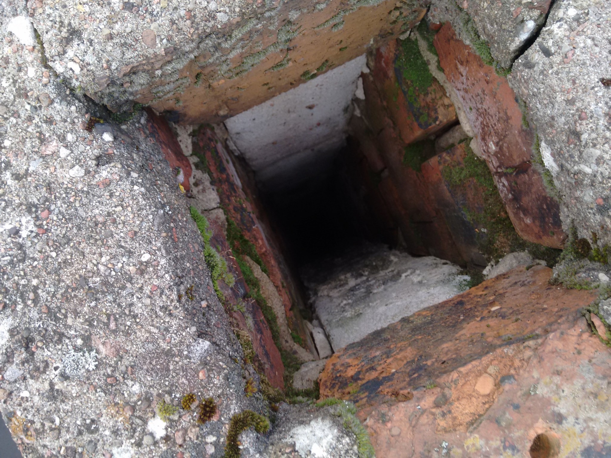

Hej alla!
Har läst den stora glidgjutartråden och blev inspirerad. Klättrade upp på taket (trots stora problem med svindel). Efter 15 minuter ståendes på stegen så hoppade jag på taket och med väldigt små steg kollade skorstenarna.
Skorsten 1 (Tegel)
Har säker varit "en stor pipa" en gång i tiden men är nu 3 stycken. Dock känner jag bara till att en är imkanal och den andra har använts för oljebränning. En gammal vedeldad spis har varit där då den har varit "en pipa" gissningsvis. Bedrövligt skick. (Se bilder). Ganska vittrad och knappt bruk kvar.
Skorsten 2 (Kalk/natursten)
Mycket bättre skick trots åldern. En gammal kakelugn som är ur funk (eller ja - inte används). Inte så vittrad.
Mina frågor är:
1. Om jag glidgjuter tegelskorstenen så lär jag få stötta mellanväggarna då dom sitter ganska lösa. Men måste man fylla i hela kanalen med bruk eller räcker det att man fyller mellan tegelstenarna? Var oklart i tråden om glidgjutning.
2. Om jag ska koppla på en vedspis i köket igen + en imkanal - räcker då ett hål på runt 25 cm i diameter per kanal? Eller är det för snålt? Ska jag riva en mellanvägg och göra det större? Eller onödigt?
3. Det finns hål in i kanalerna i köket (2 av 3) dock undrar jag om man ens behöver göra ett hål? Räcker det inte att man kör en skummgummi/kudde med vikter och börja längst ner?
4. Ska man köra HELa vägen (dvs från plattan längst ner) till högst upp, eller räcker det att börja strax ovanför hålet till kamin o dylikt?
Jag kommer att ta flera bilder när vädret tillåter och uppdaterar tråden. Vill gärna göra det rätt från början men det är som sagt ganska kraftigt vittrat så man får stötta upp det.

Jag tror att du måste glidgjuta på ett lager överallt i hela pipan, och troligtvis håller det bättre ju tjockare lager. Annars tror jag att det är stor risk att det släpper.
Hål med diam 25 cm bör vara mer än väl tilltaget för både vedspis och imkanal.
Troligtvis räcker det med 12,5 x 12,5 för en vanlig vedspis. Imkanalen är nog bra att ha typ 25 x 12,5, så kan man reglera flödet med en ventil.

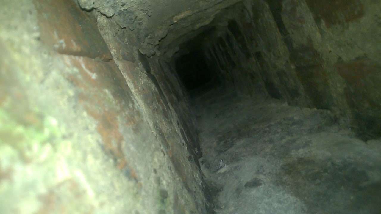

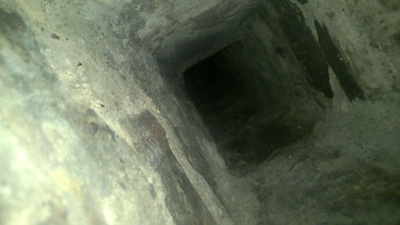

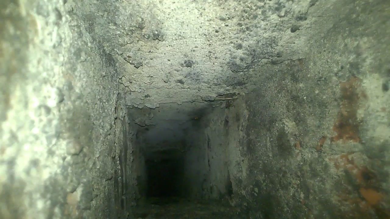

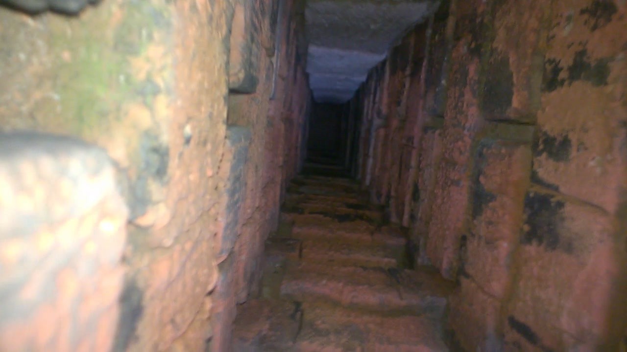

Lite bilder som tillkommer:
Det är som sagt tre kanaler. Skorstenen verkar vara fylld till uttagen (dvs där man kopplar in allt). Ska man glidgjuta eller köra rör? Kanal 1 är 20-25 cm diameter - Kanal 2 -15cm och kanal 3 - 15cm. Funderar på vedspis i kanal 1 då man har haft oljebränning där förr och jag ska riva bort den gamla pannan.
Pip1 - Oljabränning:
Toppen:
Mitten:
Botten:
Verkar som man inte har användt bruk överhuvudtaget. Har svårt att tro att allt har vittrat?

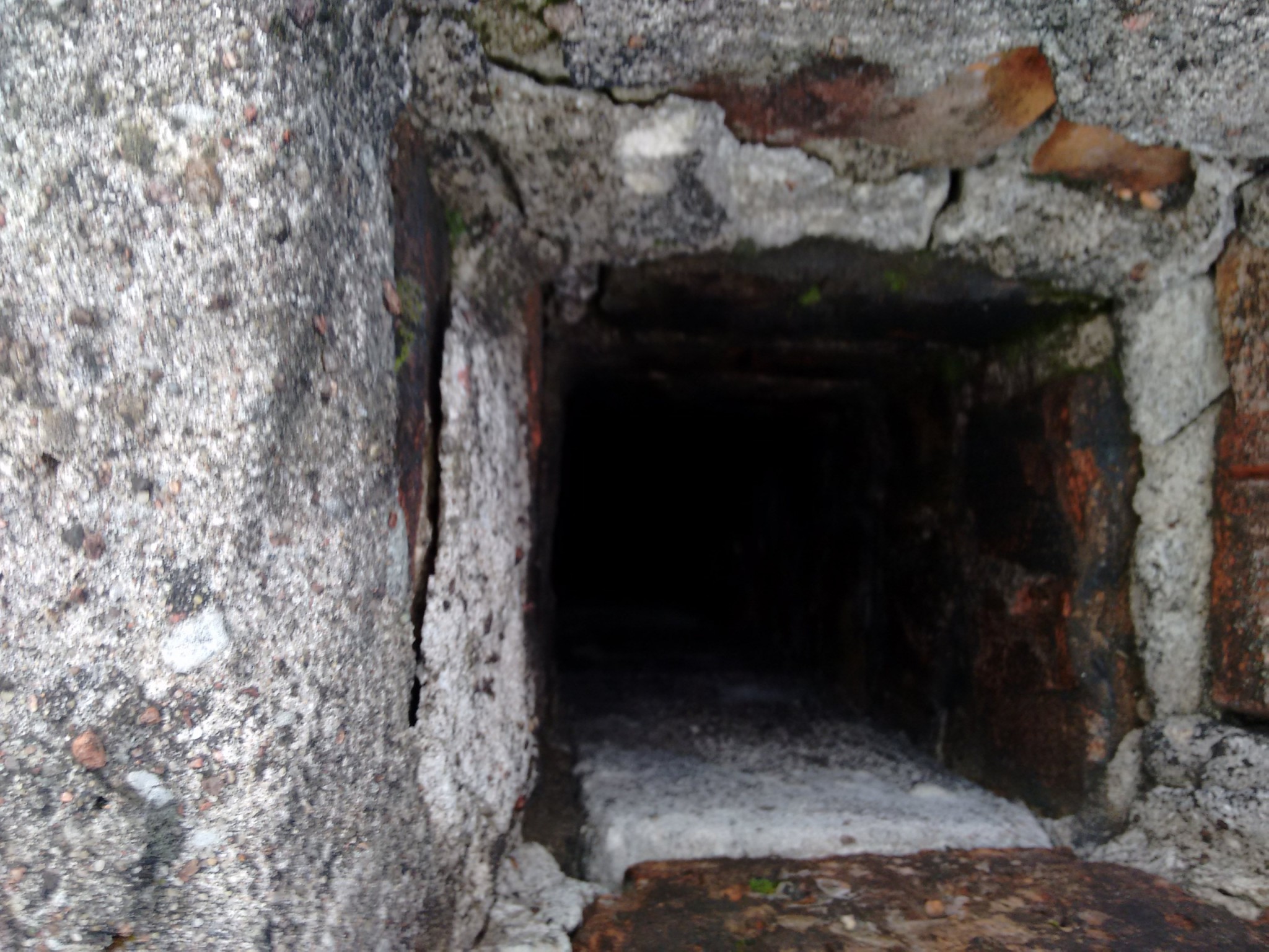

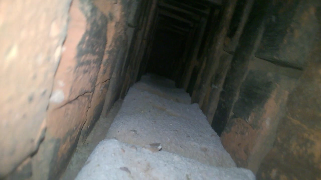

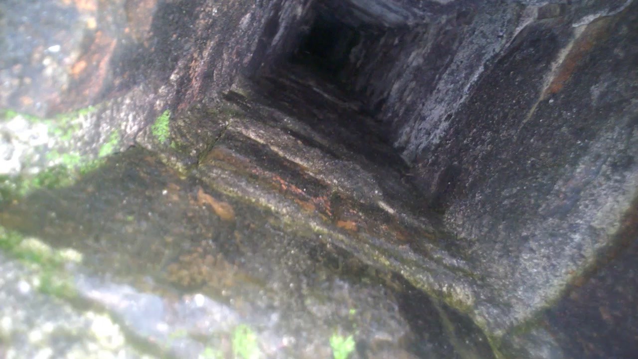

Pipa 2 - Används ej?
Toppen:
Mitten:
Botten:

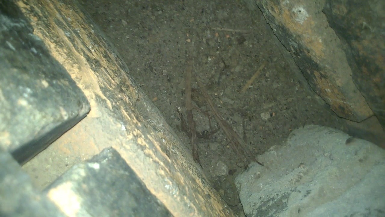

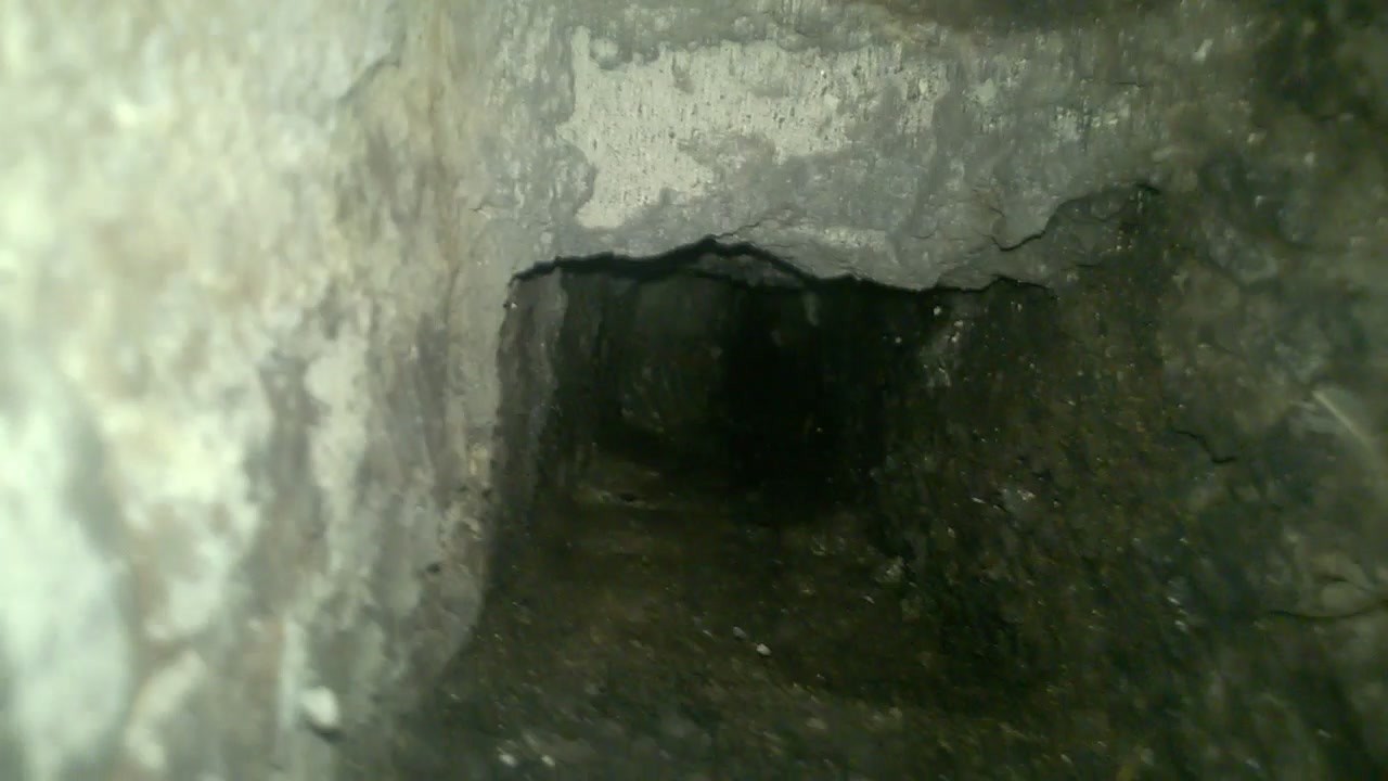

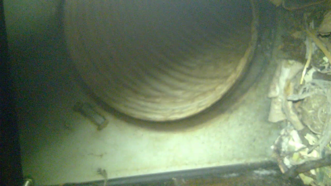

Pipa 3 - imkanal:
Toppen:
Mitten:
Botten:

Finns en lite bättre typ av glidgjutning som bygger en keramisk kanal inne i skorstenspipan. Vanlig glidgjutning räcker nog inte till när stenarna sitter lösa. Metoden heter Furanflex.

Intressant. Trodde att all glidgjutning var enl Furanflex-metoden.johanpelle skrev:
Ska man anta att Furanflex-metoden är dyrare men bättre?
Vet du hur länge resp metod håller?
Sorry för sent svar - Kom precis innanför dörren.johanpelle skrev:Finns en lite bättre typ av glidgjutning som bygger en keramisk kanal inne i skorstenspipan. Vanlig glidgjutning räcker nog inte till när stenarna sitter lösa. Metoden heter Furanflex.
Jag skulle lägga pengarna på jordvärme eller bergvärme och som bonus slippa camcerframkallande os från kaminer och liknande. Eller finns det ett pannrum så du kan elda utan hälsorisker för dig själv.
Ser intressant ut. Fick också höra att man skulle dra rör med lecakulor som fyllning. Ska kika vidare på det.
