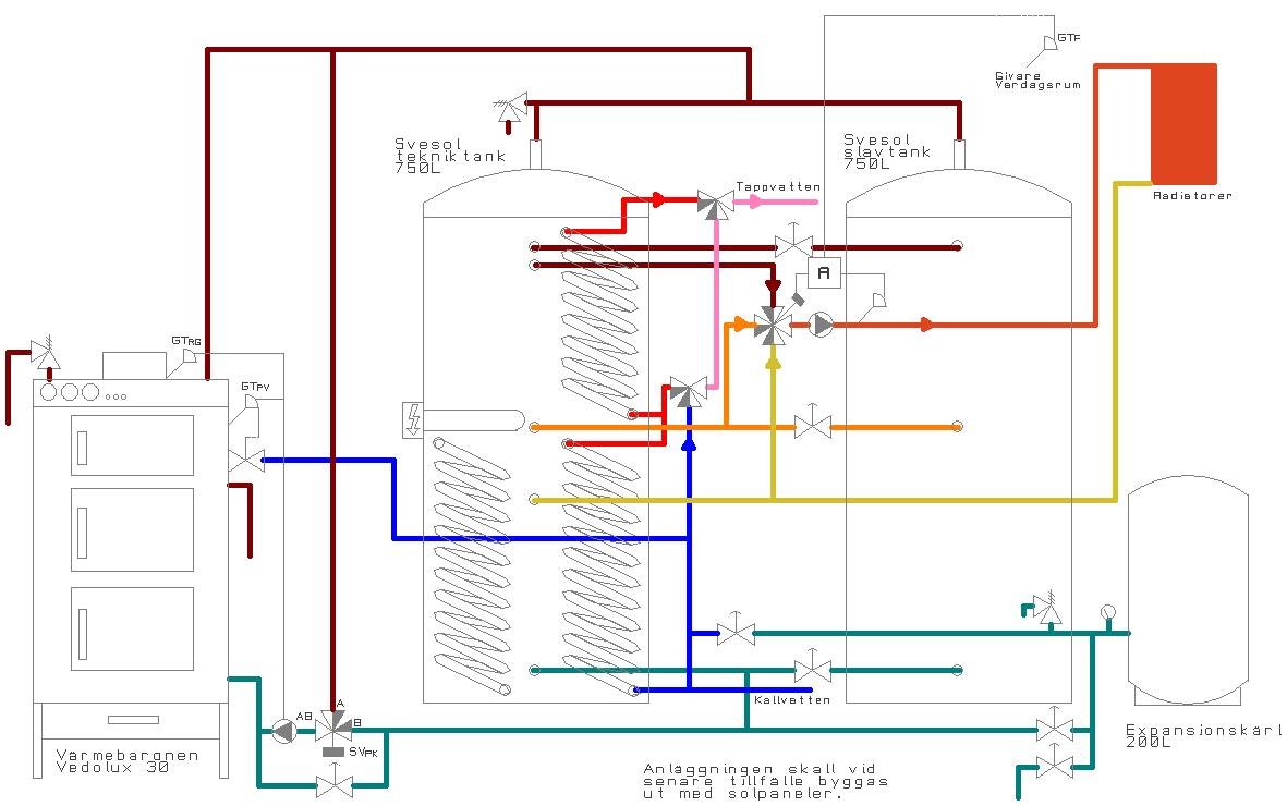

Byggde ihop ett vedsystem i höstas och har sett att jag har dålig skiktning i tankarna.
Från början när jag ha rätt bra skiktning 85 i toppen och 40 i botten.
Men på slutet har jag alltid 40 i hela båda tankarna.
Har funderingar på om jag har för hög returtemperatur på elementvattnet (ligger runt 40 grader).
Nån som har några andra idéer?

Du är inne på rätt spår. Det hänger helt å returtempen från radiatorerna i ditt fall.
Det är samma hos mig och så det ska vara. Det är ju endast vid varmvattenuttag du möjligtvis kan få tankarna lite kallare. Så det du upplever är fullt normalt.
För att få ner tanktempen måste du få en lägre returtemp, det är enda sättet.
Mina tankar hamnar alltid på returtempen hos radiatorerna. Duschning sänker ej märkbart tankarnas temperatur.

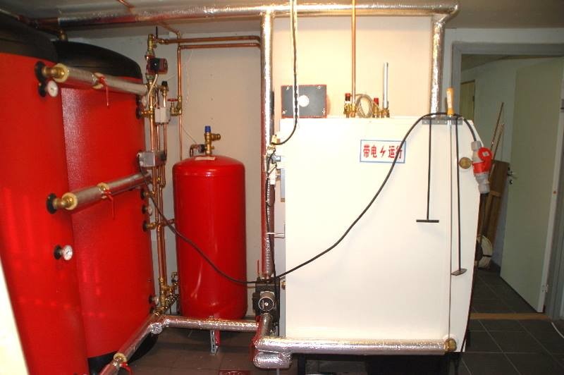

Lite svårt att se på bilden, men är returen kopplad på mitten av tanken? Är det av någon speciell anledning?

Framledningen styrs av en Thermomatic EC Home med rumstemperaturreglering, har provat att variera hastigheten på cirkulationspumpen utan resultat. Har ca 50 grader framledning och 40 grader retur.
Antar att den måste hålla så hög temperatur för att få upp värmen i den gamla delen av huset som är ett oisolerat timmerhus medan den nya delen är isolerat hus från 80-talet. Kanske är så att enda chansen är att dela upp de två delarna på olika kretsar med separat reglering? Men då kan jag lika gärna elda lite oftare istället

Jag har också nytt vedsystem, och jag kör cp på lägsta hastighet plus att jag har strypt unionventilen på utgående på cpn så mycket det går utan att flödet i systemet börjar spöka. Då gick (naturligtvis) framledningstemperaturen upp. Nu när det legat runt nollan har det varit 40 grader i framledning och 30 grader i retur de gånger shunten gasar på. Frågan är den om detta sätt är mer fördelaktigt än högre flöde och lägre temp? Kanske just nu när det inte är så kallt, kanske vore läge att öka flödet om tempen sjunker. Detta var inte menat som trådkapning.
Har tänkt att bygga ut med sol senare så då är det ju bra då hehe... men å andra sidan känns det ju lite knepigt att köra in 40 gradigt vatten i botten på tanken ändå.
