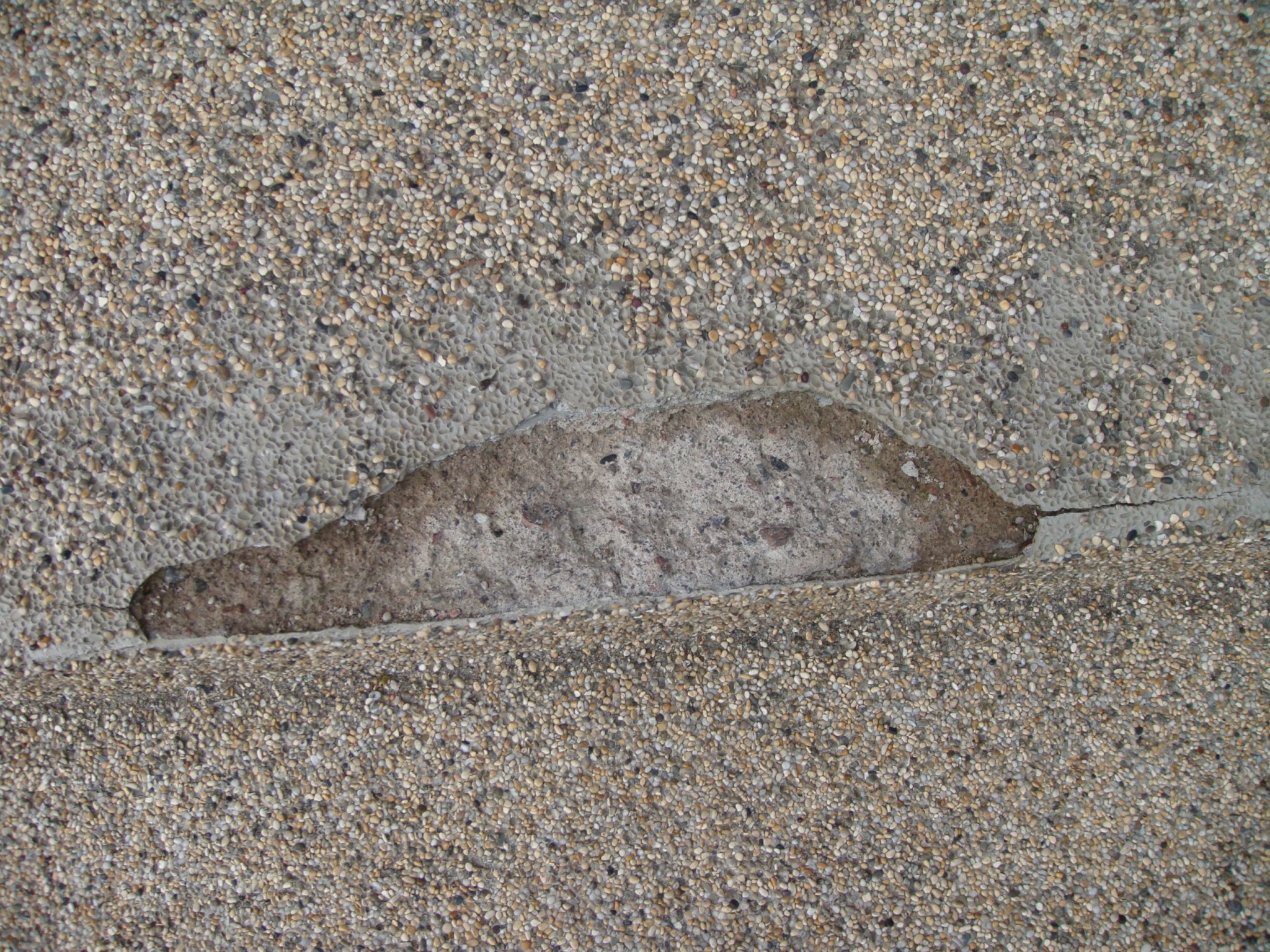

Bild 1. De stora synliga skador på trappan.

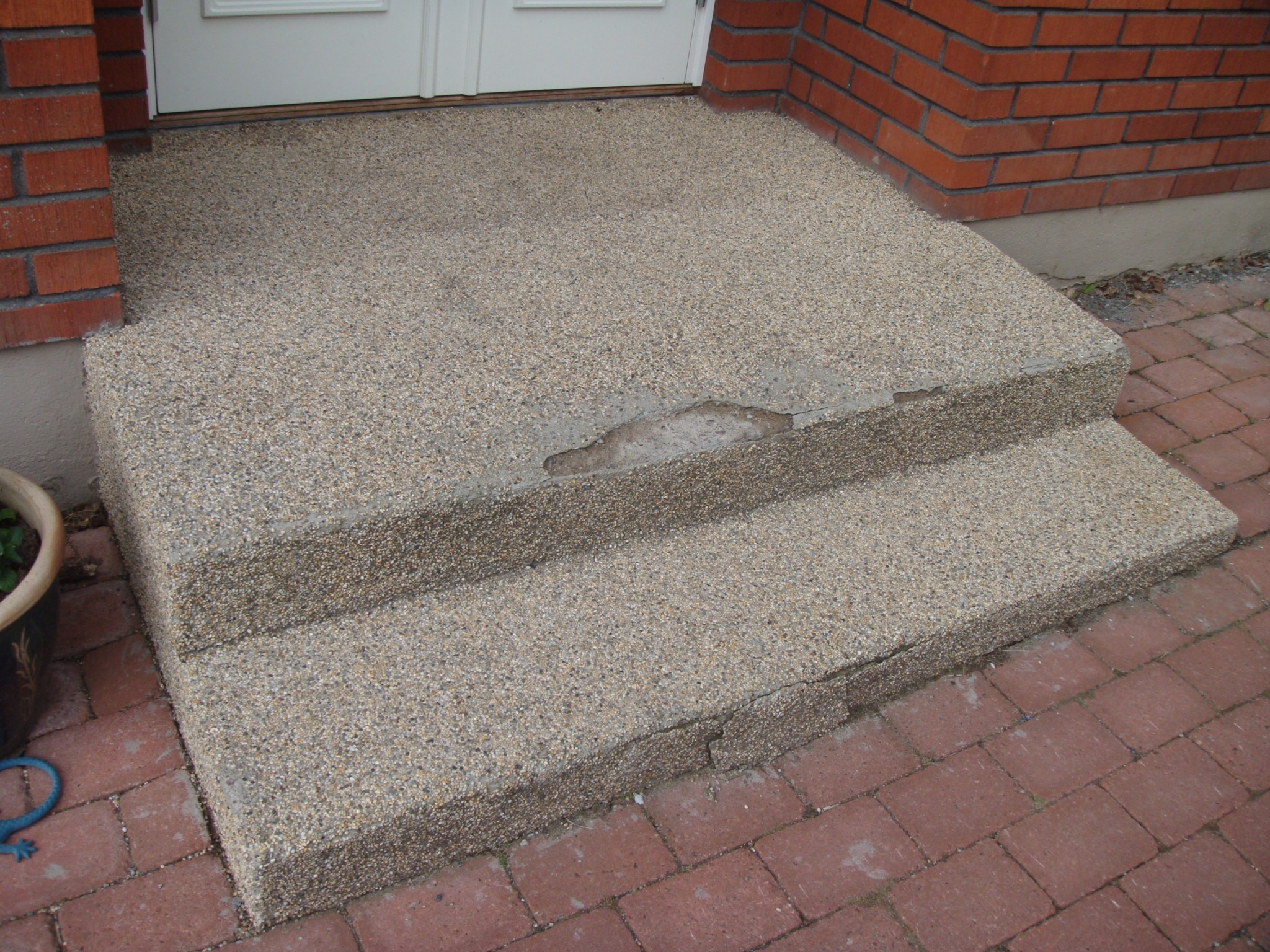

Bild 3. Stort hål i trappan pga. frostskador (Gick ej att ladda upp pga av dubblett på bild 1. Bifoga gärna bild 3 igen så kan jag lägga in den här. Stefan, Moderator)

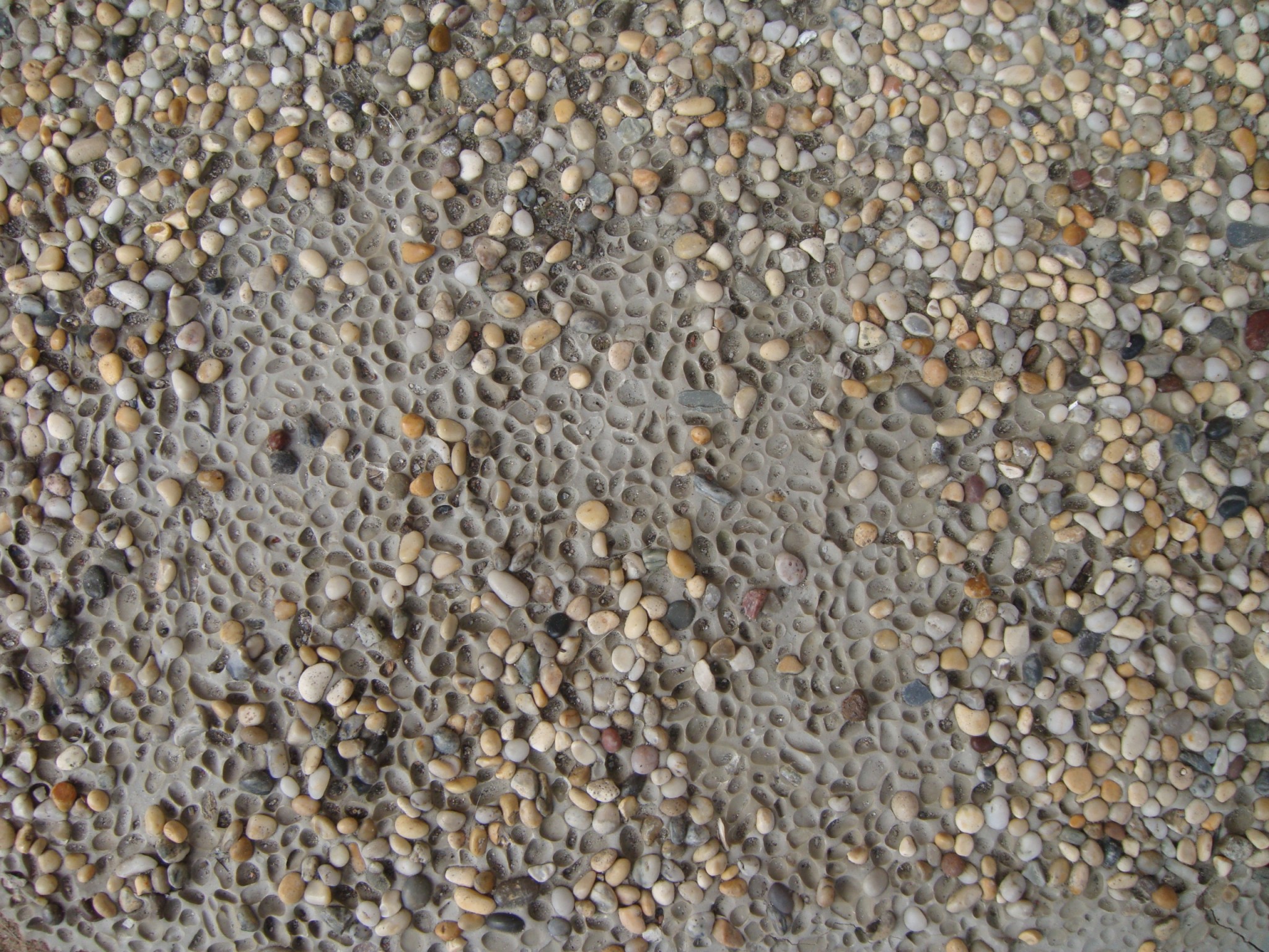

Bild 4. Sprickor samt att Duratrapp släppt från underlaget

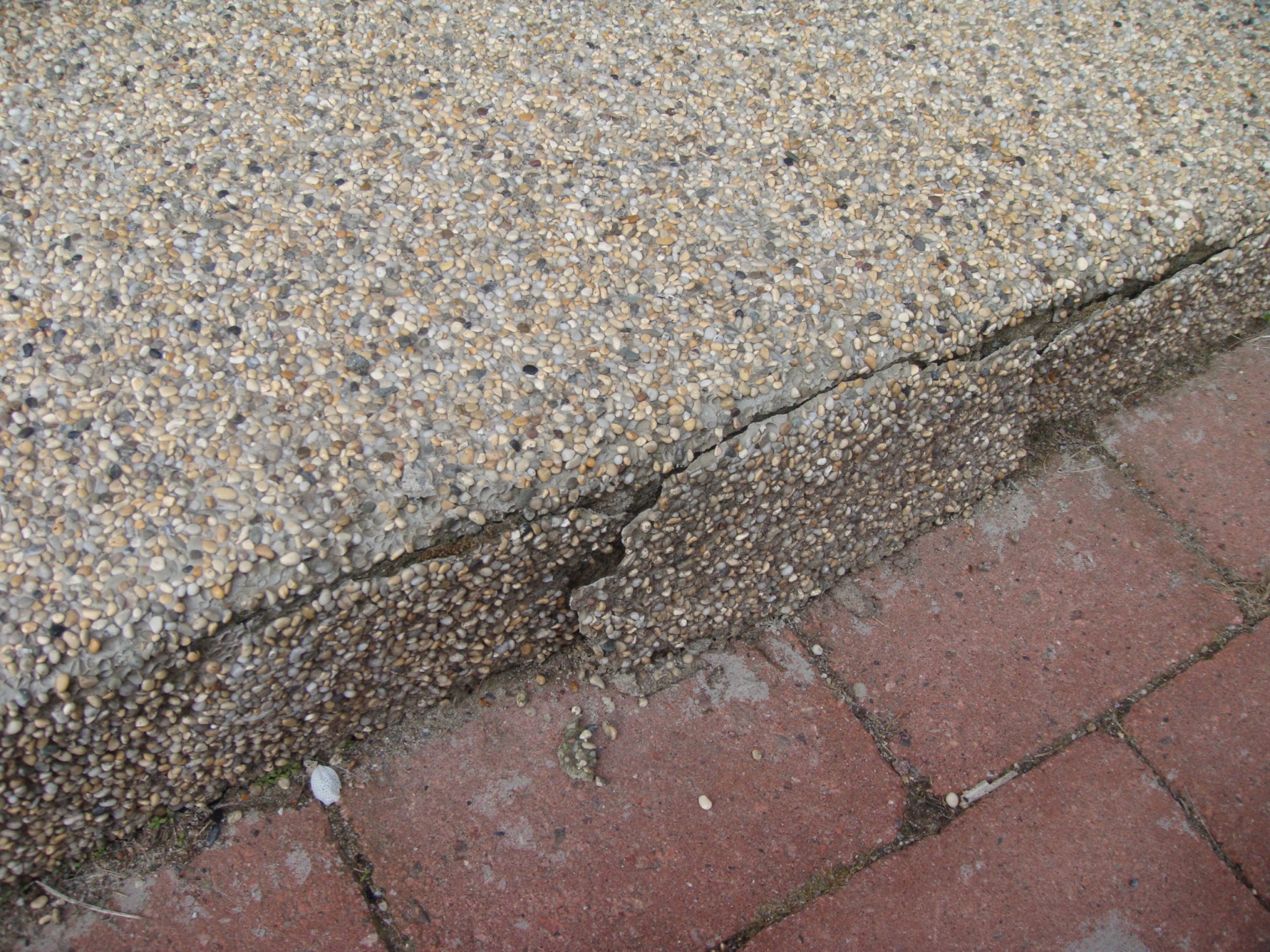

Bild 5. Beläggnings-stenarna har släppt från Duratrapp, men Duratrapp är i övrigt helt.

4. Skadorna på din trappa beror på att förarbetet inte har blivit rätt utfört.
Anledningen till att stenen lossnar från spacklet kan bero på olika faktorer.
Trappan har inte varit torr när de har belagt den, vilket är jätteviktigt då spacklet inte fäster då undermaterialet är blött.
I detta fallet ser det ut som att det varit för varmt, så spacklet har börjat härda innan stenen har lagts på.

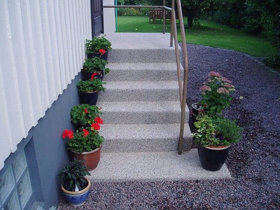

Bifogar bild på hur DuraTrapp ser ut när det är rätt utfört.
