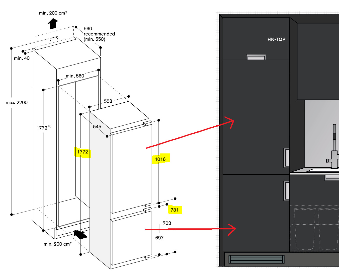

Kan någon snäll själ hjälpa mig blir så förvirrad av alla siffror. Jag ska beställa luckor till en integrerad kyl/frys från Gaggenau och får inte ihop måtten. Den kommer sitta i ett vanligt HTH skåp 2112 ytterhöjd.
På bilden står det kyllucka 1016 + fryslucka 731 men det blir inte 1772 som är totala höjden, hur tänker dem? Vad ska måttet vara på alla 3 luckor :oops:
Teknisk ritning och måttskiss för integrerad kyl/frys i skåp med förvirrande luckstorlekar.
Många HTH säljer gaggenau så dom om några borde veta.
Annars betyder måtten att frysluckan inte får vara mindre än 703mm eller högre 731mm men i båda fallen behöver du lägga till tjockleken på skåpsbotten då luckan kommer ”täcka för” den delen av skåpet. Rimligtvis 16 eller 18mm. Och beroende på vilket mått det nu blir nedtill så får den övre luckan anpassas efter det.
