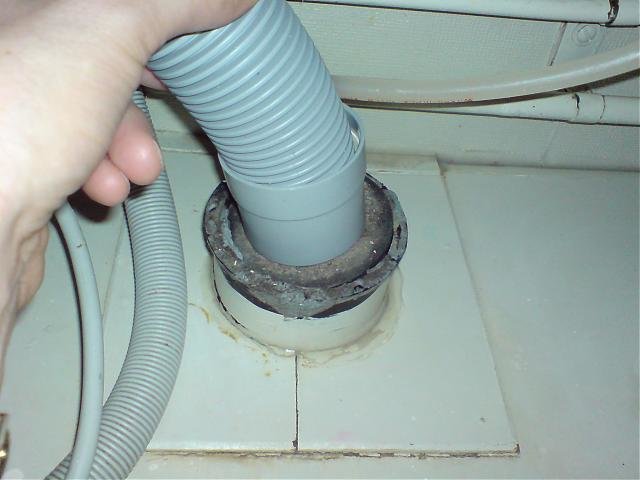

Har nyligen köpt ett hus med en dålig lukt från avloppet under diskbänken. En tidigare ägare har dragit om avloppsröret från diskbänken och diskmaskinen så att det går ner i ett rör med större diameter (som sedan går ner i husets avloppssystem), vilket leder till att unken avloppsluft emellanåt tränger upp under diskbänken. Jag bifogar två bilder. Besiktningsmannen kommenterade det hela och sade något om att man borde sätta dit en gummiring/-tätning. Var köper man en sådan och hur sätter man fast den?
Nåt i denna stilen Rinkaby Rör AB
En sån gummitätning kan du nog hitta på de flesta byggvaruhusen eller järnaffären
Perfekt, tack för det! Jag beger mig till närmaste byggvaruhus i morgon och ser vad jag kan hitta.
Hmm undrar om du inte har lite stopp i avloppet också. Det ser ut som det står sunkvatten i röret på den ena bilden. Eller det kanske är silikon som man har försökt täta med som syns?
Jo, på bilden ser det onekligen ut som att det står väldigt vidrigt vatten där :eek:. Lyckligtvis är det bara en "gummistrumpa" som sitter längst ned på det mindre röret, kolla bifogad bild :)
Det ser ut som att någon har försökt foga samman rören med någon sorts grå massa. Lite av den sitter kvar på det stora röret och på "gummistrumpan" på det mindre röret. Kan det vara någon sorts avloppskitt (som det här)?
Ja, nu ser jag. Det verkar som de har satt dit ngn sorts gumminippel som inte passar riktigt, och sen tätat med avloppskitt.
Kolla också så att avloppsslangen till diskmaskinen är fäst i en båge, som ett upp och nervänt U under diskbänken. Annars kan det rinna ner avloppsvatten från diskhon och då kan det uppstå lukt.
