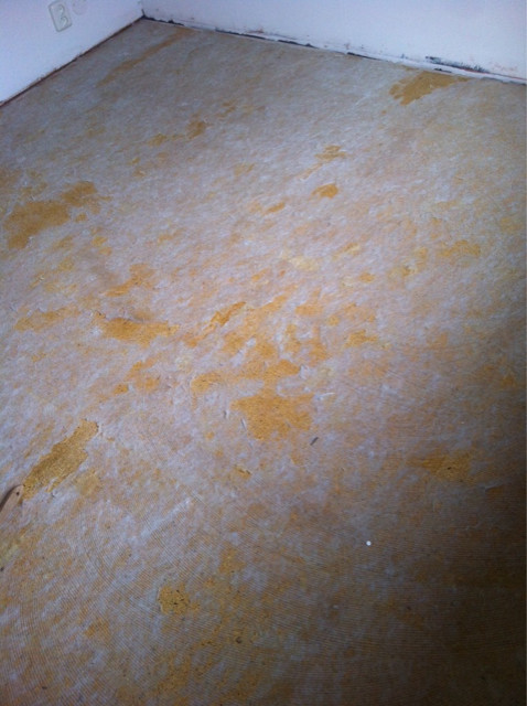

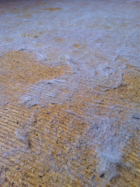

Tack för svaren!
Mattan är borta nu. Gick rätt enkelt. Skar några skåror och drog. Rummet är inte mer än 10 kvm.
Men nu sitter det ett ludd kvar över hela golvytan. Antar att det är undersidan av mattan och lim. Ska ge mig på det med spackelspade så får vi se. Antar det också måste bort om alla lukt ska försvinna.
Finns det andra metoder som är smidigare än spackelspade så mottages alla tips!

Uppdaterar lite. Har fortfarande samma lukt i rummet. Inte lika skarp som i somras men den finns där.
Vad tror ni om jag tar upp trägolvet och foamen och sen finns två alternativ:
1. Slipar bort all lim och ludd från gamla spånskivorna
2. Byter ut gamla spånskivor till nya.
Vilket blir bäst? Vad är mest jobb?

Vet inte exakt vad det kan vara som luktar! Min GISSNING är limmet efter att ha läst ett antal trådar här på forumet. Men är inte säker. Det är det värsta, att inte veta vad orsaken är.
Du tror inte det funkar att hyra en golvslip och köra på?

Jo det kanske lutar åt att byta spånet
Stora frågan är VARFÖR har det börjat lukta? Vad har utlöst det såhär lång tid efter huset är byggt?!
Jobbet att byta är förmodligen mindre än att nöta bort resterna.
Slipar du bort resterna blir förmodligen underlaget inte helt plant.
Är du säker på att det är spånet som luktar.Det finns inget under spånet som börjat lukta.
En död råtta ?
En död råtta ?
