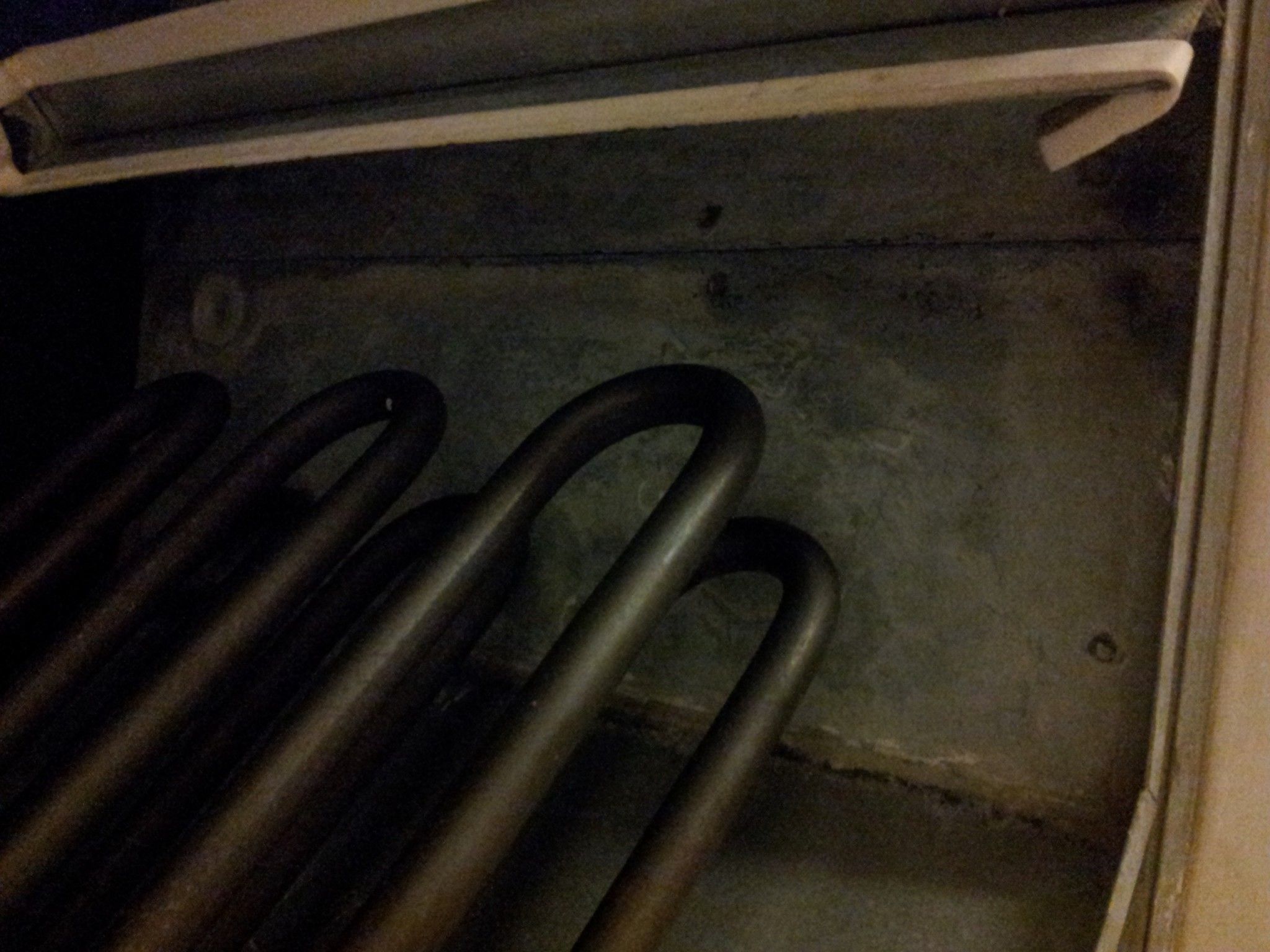

Noterade i samband med check av kondensavloppet att en del av "höljet" där tilluften strömmar ur värmeväxlaren att det ser ut som på bilden ovan. Bilden är efter rengöring med vatten och diskmedel - förutsätter att det är korrision ( höljet är av aluzunk-plåt). Korrekt, eller kan det vara något organiskt? Luktae inget direkt, åtminstonde inte i torrt tillstånd.
Hej!V Vixen skrev:[bild]
Har EXAKT samma problem som du hade, med exakt samma ventilationssystem.
Du kanske har flyttat sedan dess, men du får otroligt gärna dela med dig av hur du löste problemet!!?? Om du löste det vill säga...
Jag blir tokig av denna lukt. Sur tång är verkligen en bra beskrivning : )
