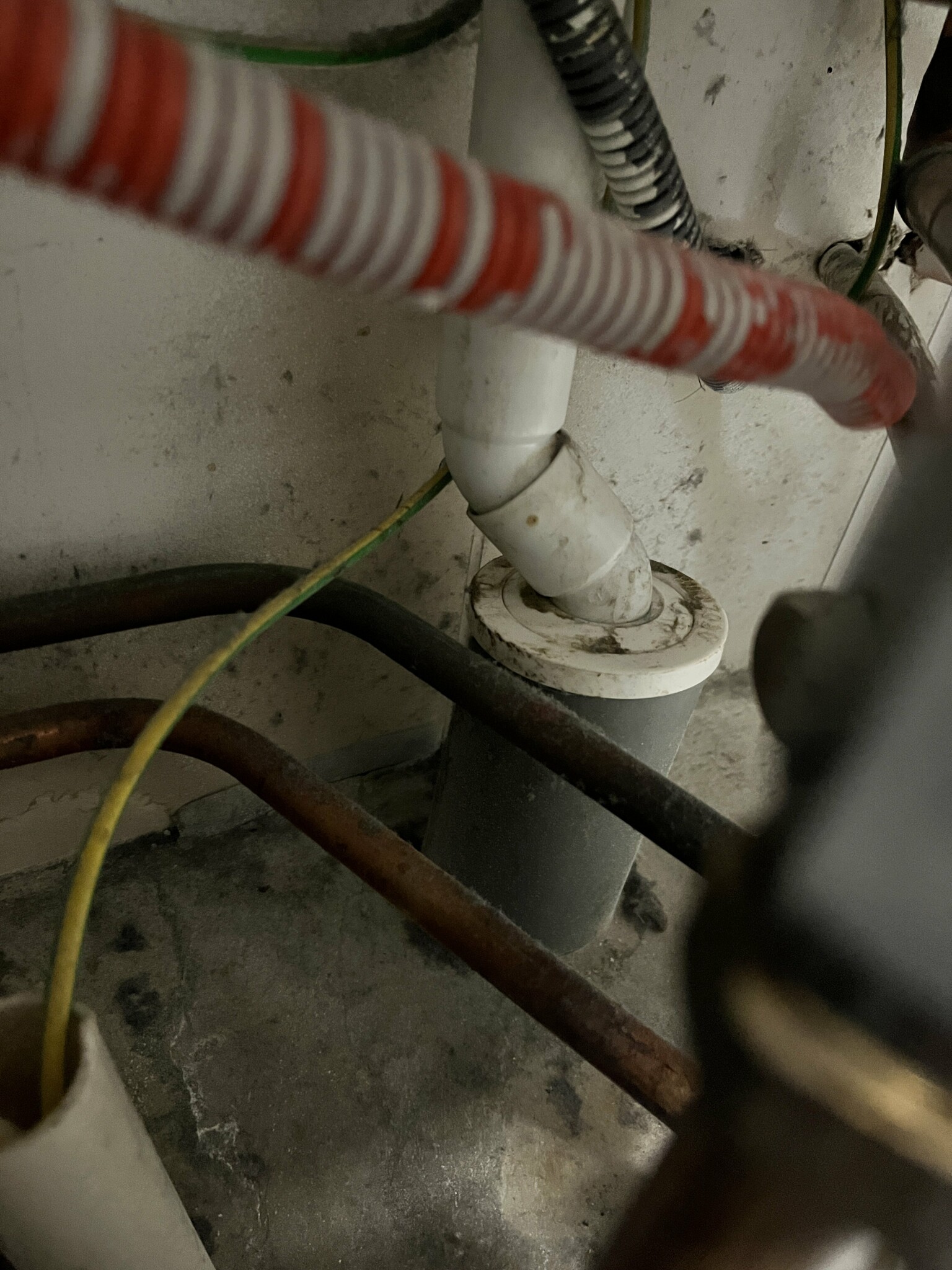

Har tampats med avloppslukt i tvättstugan och efter att ha slitit med att rensa avloppsbrunn, tvättmaskin mm utan framgång lyckades jag tillslut lokalisera doften till fjärrvärmecentralen. Närmare bestämt vad som ser ut som någon form av avlopp från centralen (se bild).
Osäker på vad avloppet är till för och om det är säkert att t ex hälla på med vatten ner i avloppet så ev vattenlås inte står tort (och därmed inte förhindrar dålig doft från att tränga upp). Någon som vet vad det är för avlopp och om det är säkert att hälla ordentligt med vatten i det?
Försökt följa rören som kommer ur avloppet men de går in bakom själva centralen och går inte att se eller komma åt där bakom. Rören är ganska lösa om man ruckar på dom så misstänker att de inte är anslutna till själva centralen. Någon form av skydd mot kondens och/eller läckor kanske?

I spilltratten kommer vattnet via skvallerrören från säkerhetsventilerna (tappvatten & värme).
Ser inget vattenlås, kan ansluta till någon golvbrunn.
Prova att spola lite vatten via säkerhetsventilen för tappvattnet (oftast blå ratt).

På tratten till rören där du tömmer ut vatten från fjärrvärmecentralen så bör de finnas ett vattenlås om denna går direkt till avloppet likt denna. https://www.proffsmagasinet.se/vvs-.../purus-8920164-utloppssats-32x1110-mm-2816480
Håller precis på idag att göra om i pannrummet och tänkte sätta en sån själv då den är direkt kopplad mot avloppet ☺️
