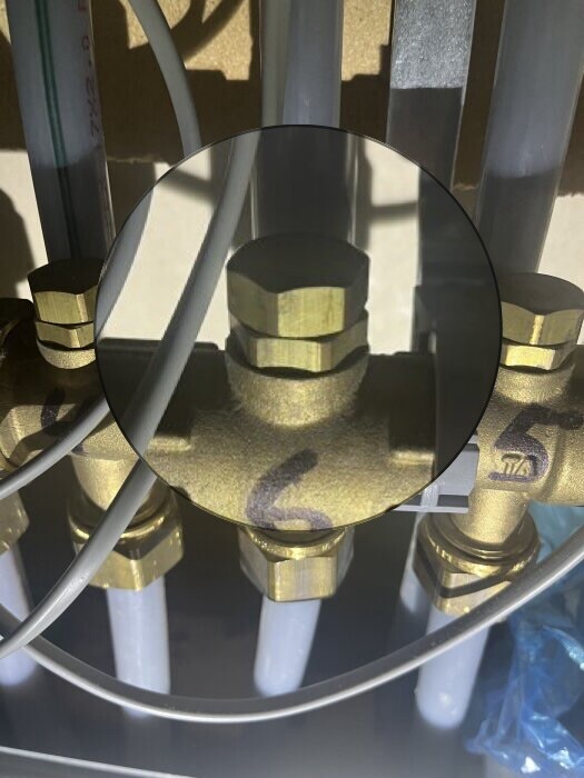

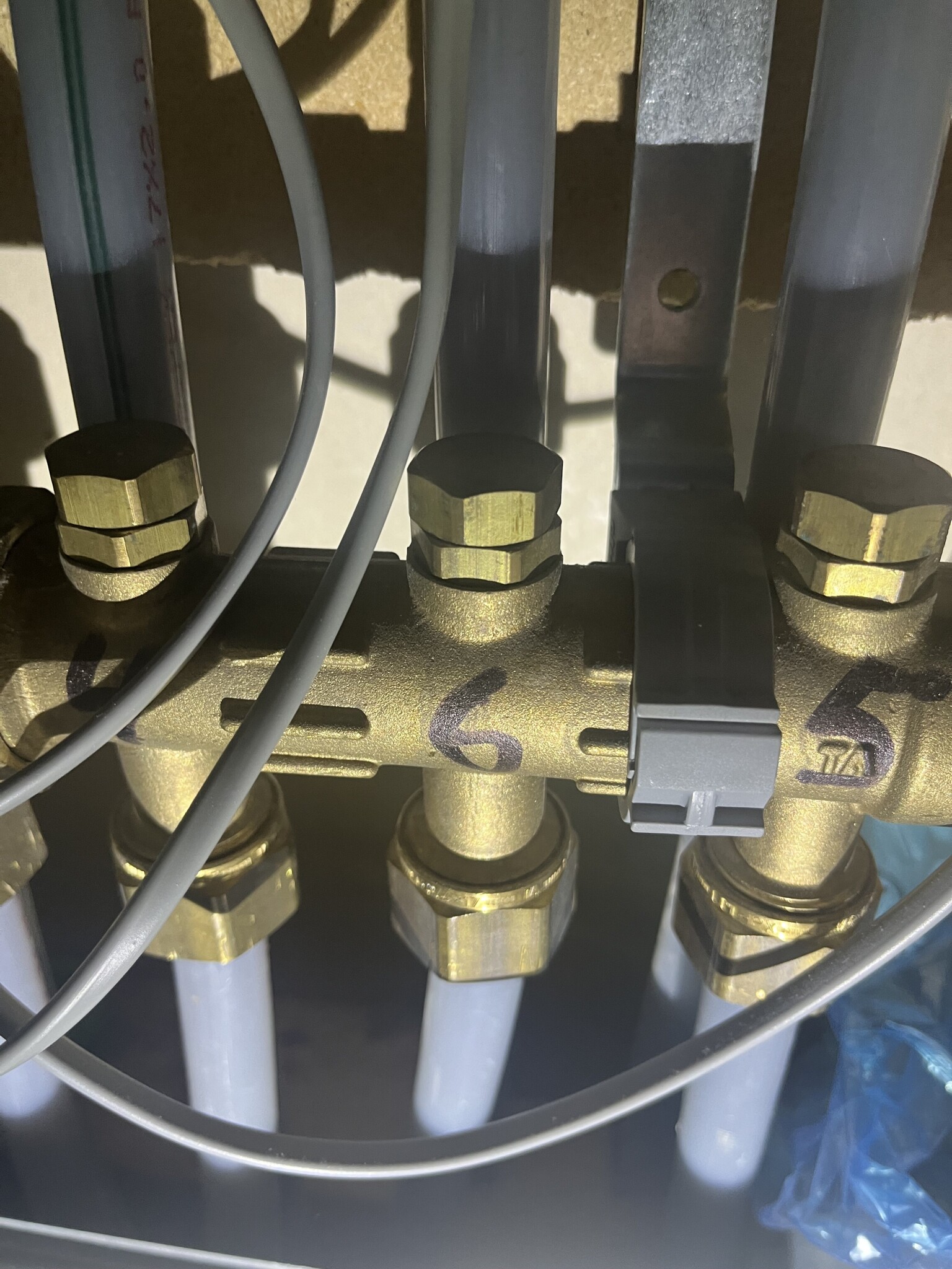

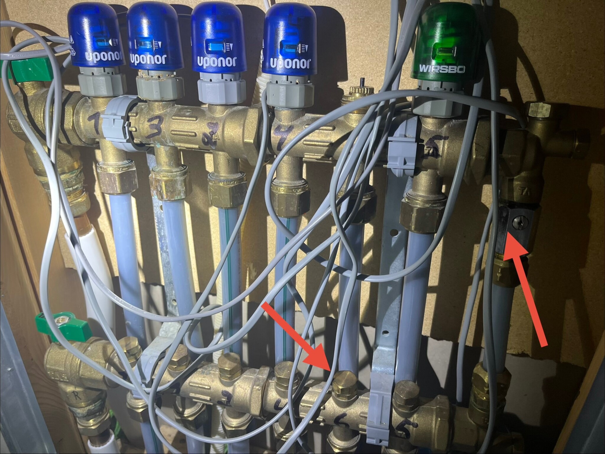

Har ett Uponor golvvärmesystem och har problem med att få värme på golvet (klinker) toalett.
Har haft ställdonet bortmonterat ”full gas” under ett par dagar utan resultat.
Inkommande känns varmt och retur kallt på själva slingan.
Fundera om bypass skall stå helt öppet eller finns det strypning på flödet på varje slinga som man skall justera på?
Har värme på de andra slingorna utan problem.

Har det fungerat bra tidigare?
Vad har du för "panna"?
Golvvärme är ett trögt system.
Under locken på nedre fördelaren finns injusteringsskruv/-ventil.
Är hela värmesystemet rätt injusterat så behövs det knappt några termostater/ställdon.
Termostater/ställdon bör bara strypa flödet när rummet/golvet får extra värmetillförsel via tex solinstrålning, matlagning.
Har man minst en golvvärmeslinga utan ställdon så kan/bör bypassen vara stängd.

Har inte haft några problem tidigare men har märkt av det på senare år att det är dålig effekt på golvvärme i toaletten.
Testar i detta nu att har ställdonet borttaget (full gas) på slingan som försörjer toaletten och bypass stängd. Då borde det mesta gå igenom denna slingan?
Eller kan det vara cirkulationspumpen som ger dåligt flöde så det inte ”orka” att värma upp klinkergolvet?
Inga problem med andra slingor på samma våningsplan.
Nu har jag fått igång värmen.J Jannet skrev:Har ett Uponor golvvärmesystem och har problem med att få värme på golvet (klinker) toalett.
Testade att skruva motsols ett par varv
och då blev det mer flöde på slingan med värme över hela golvet.
