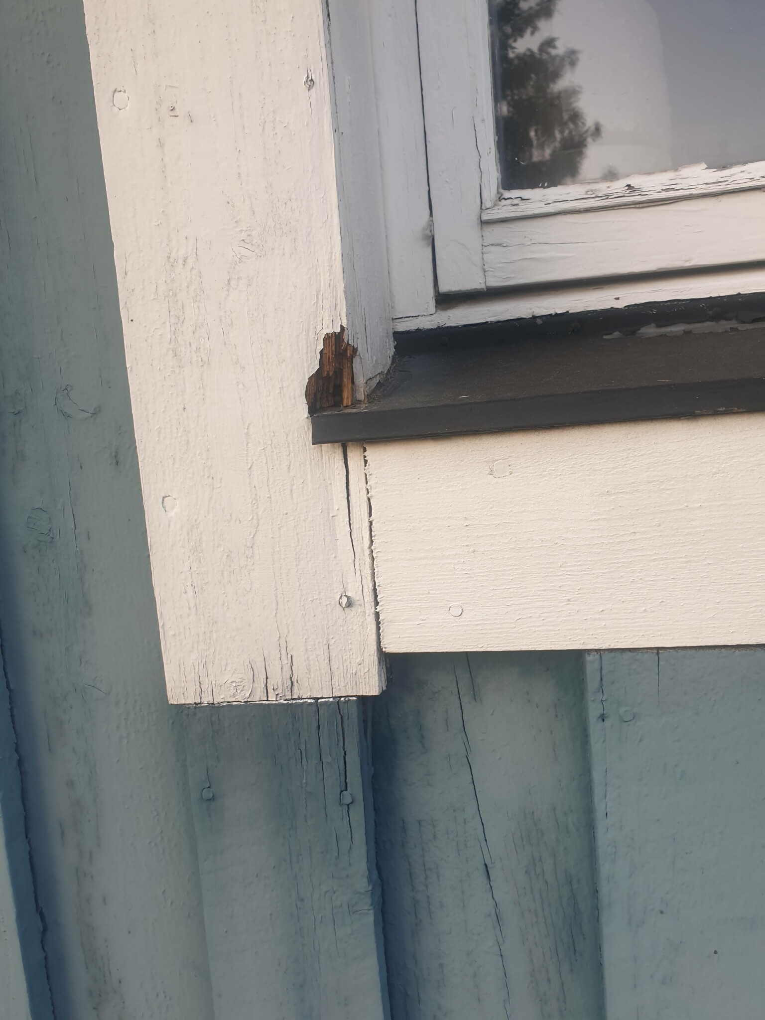

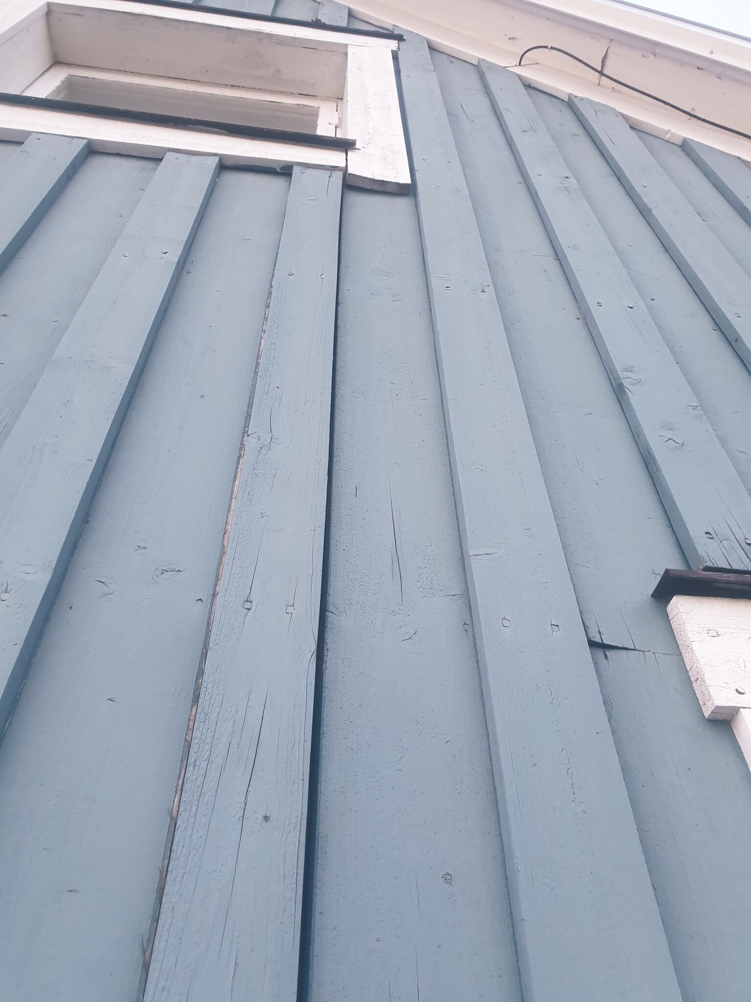

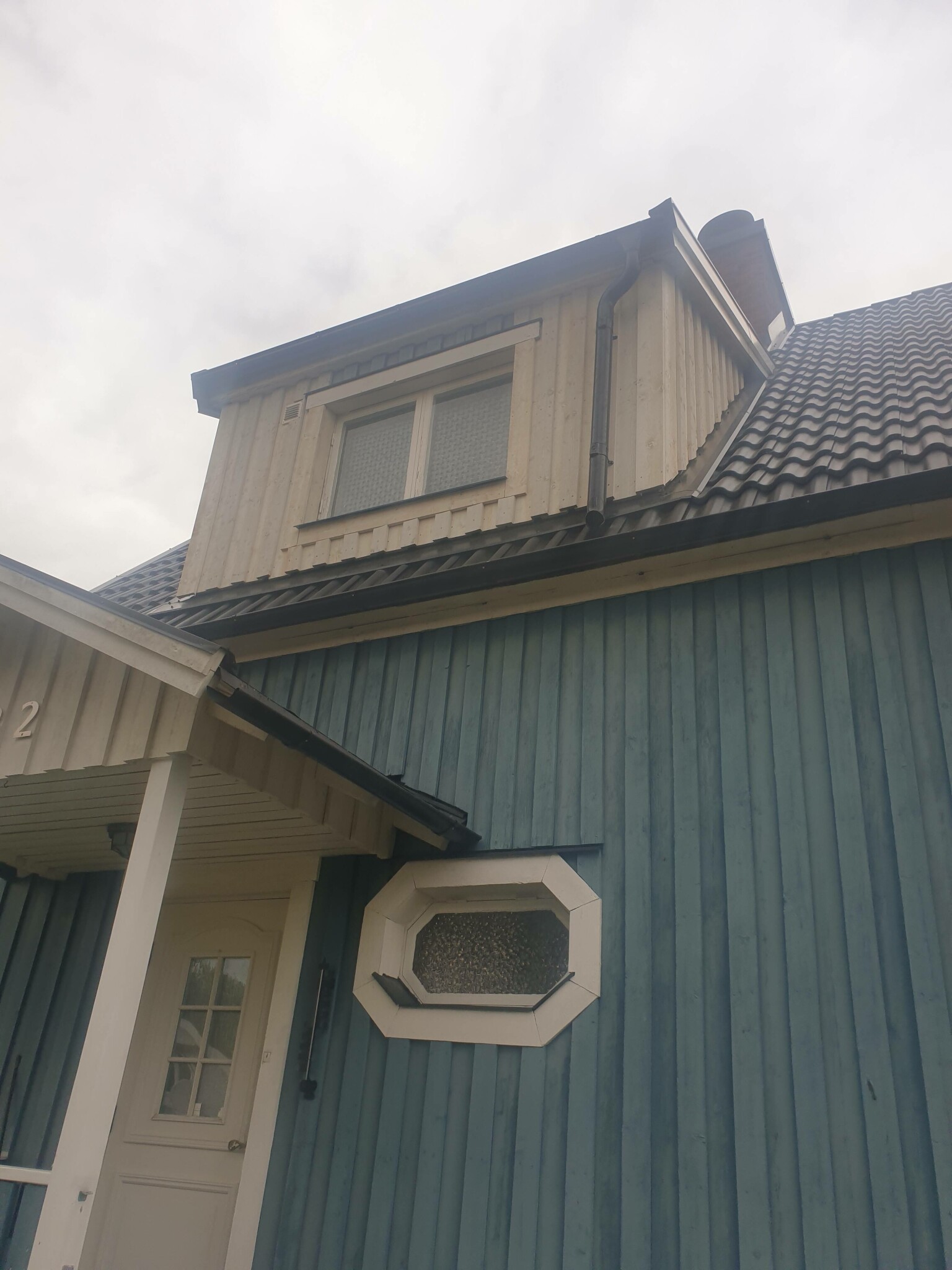

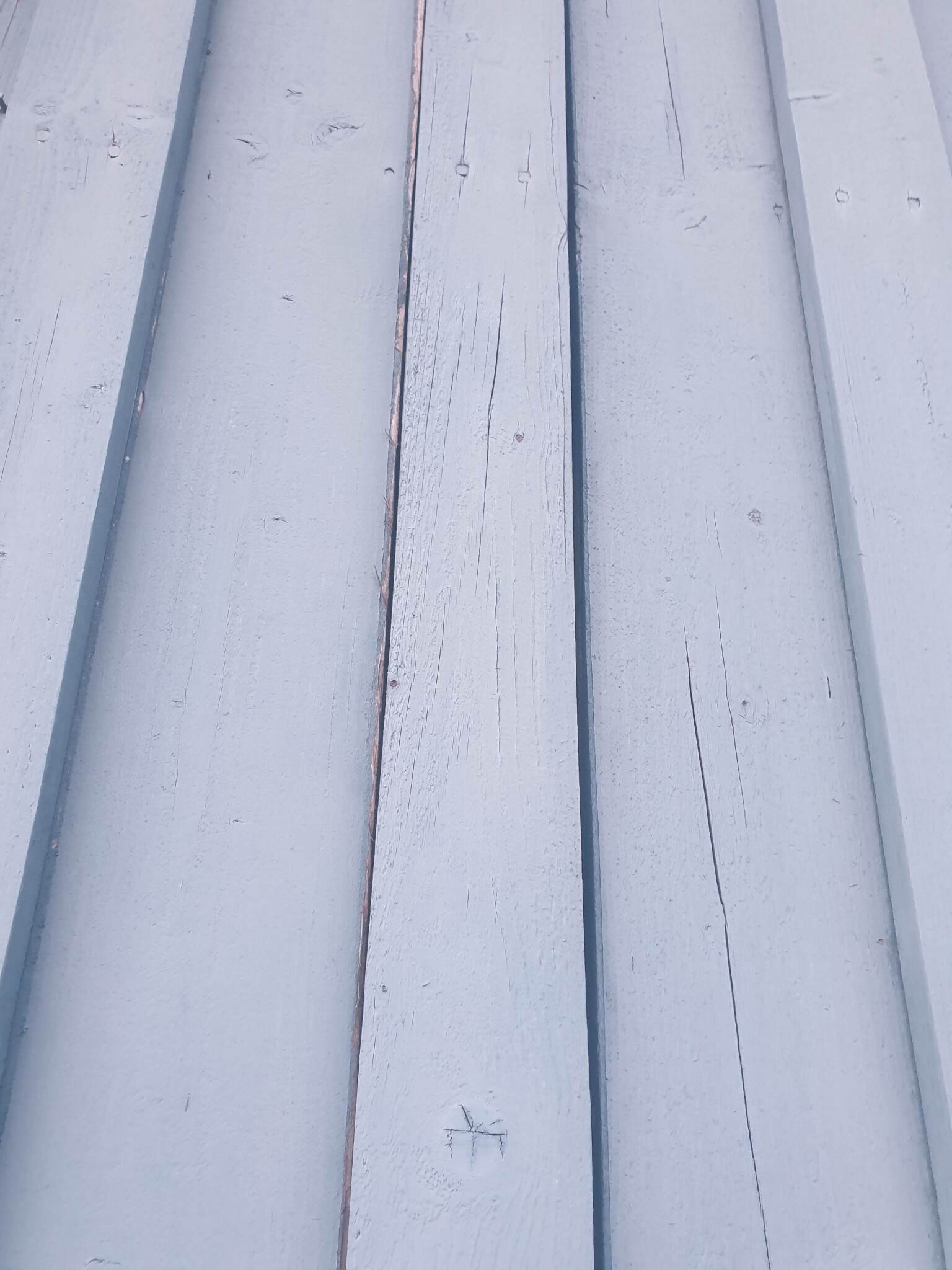

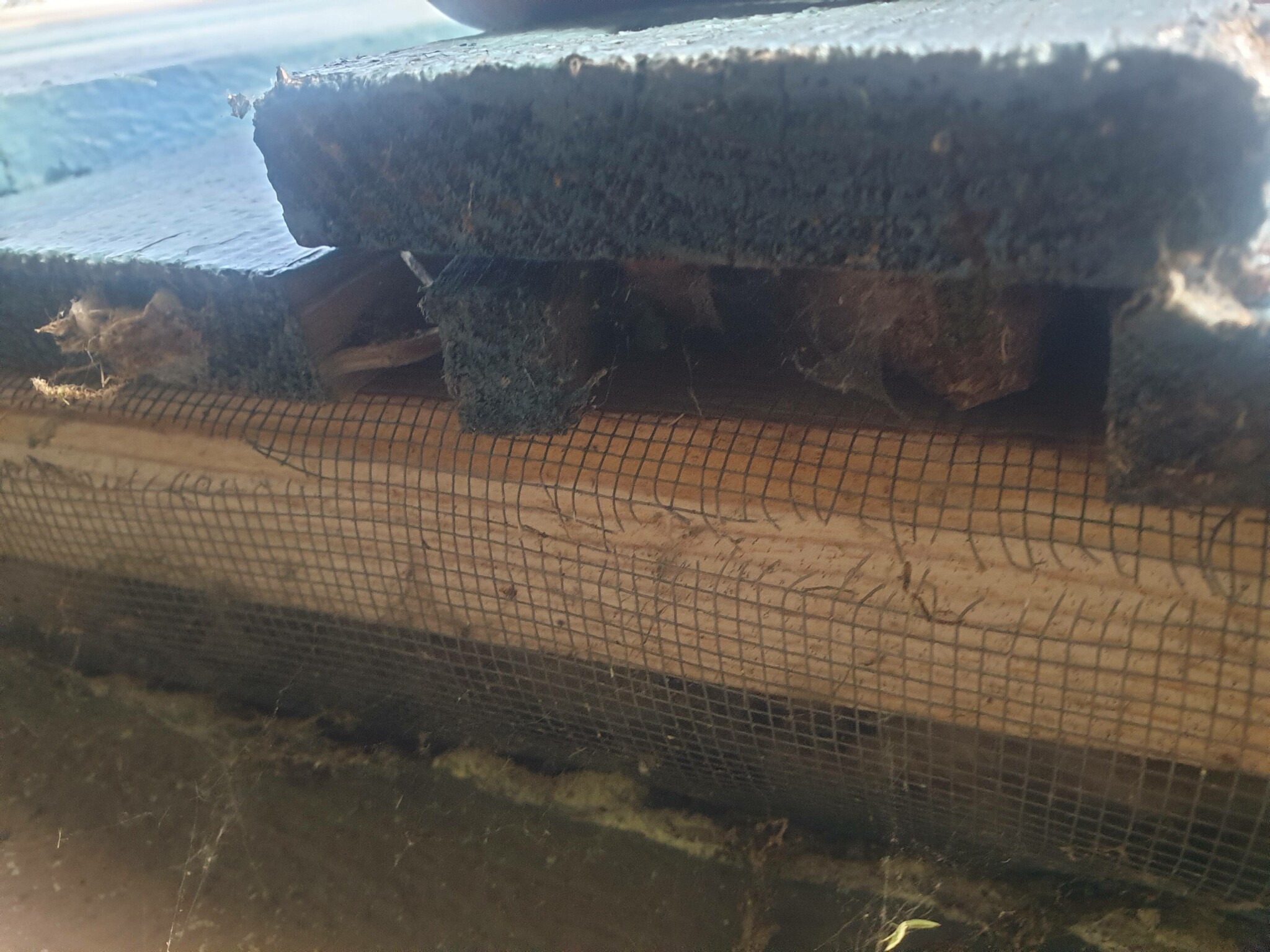

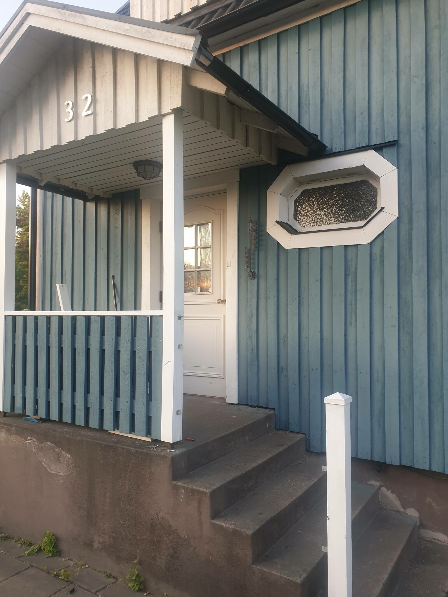

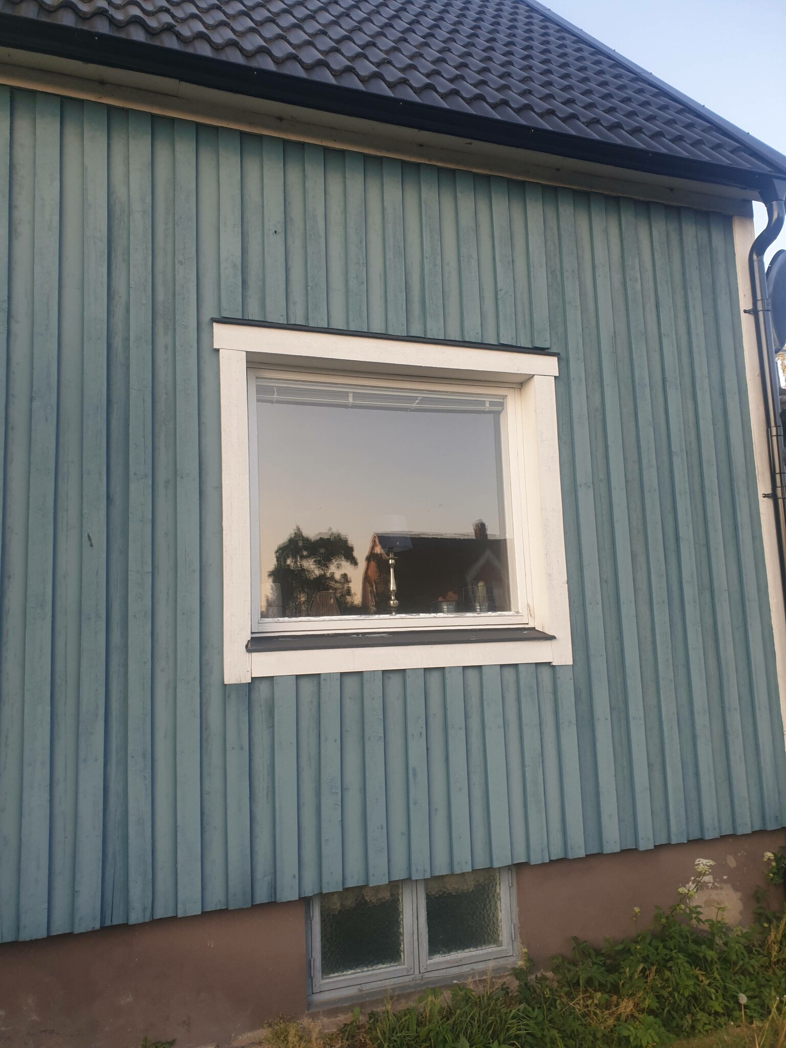

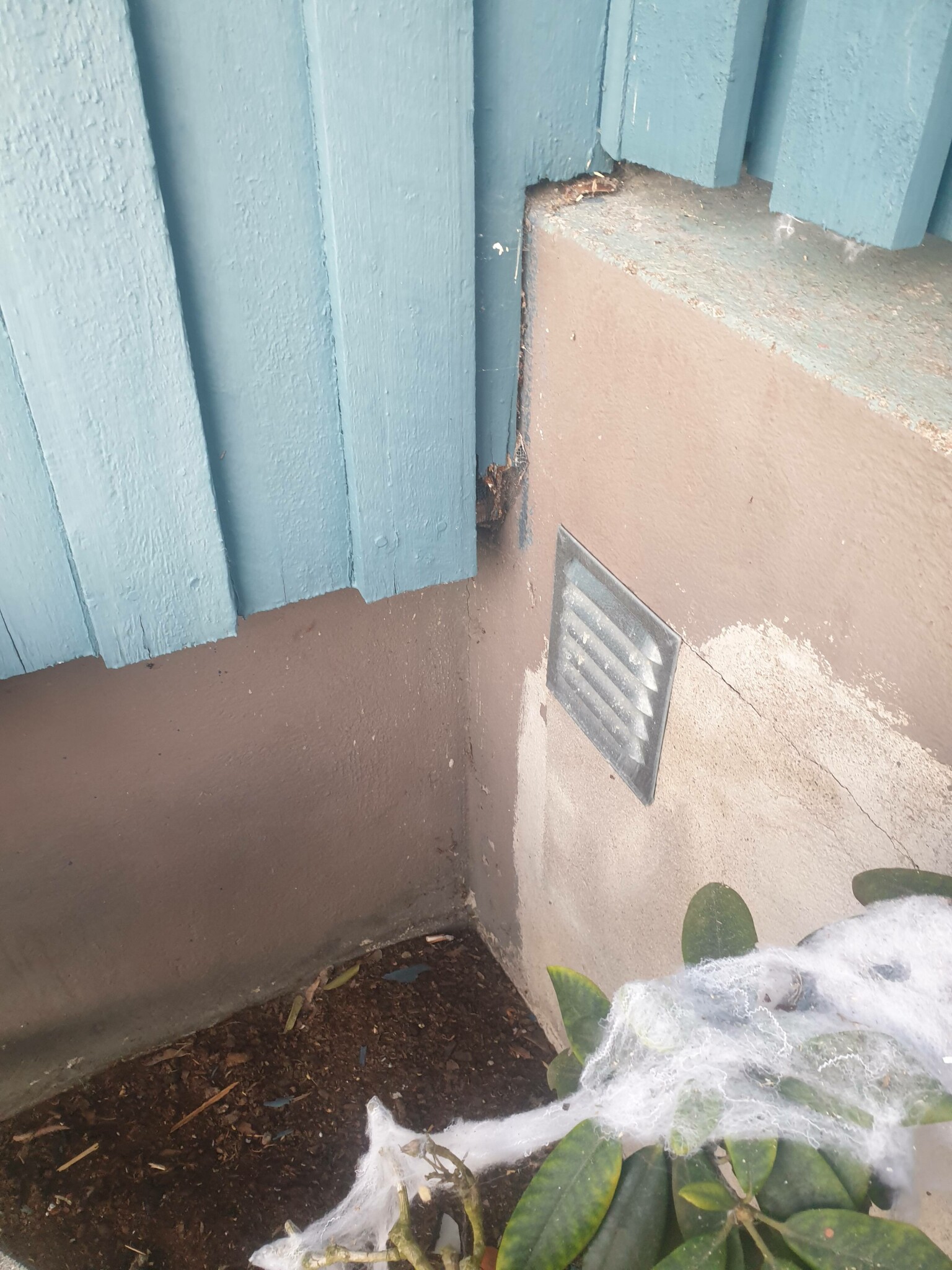

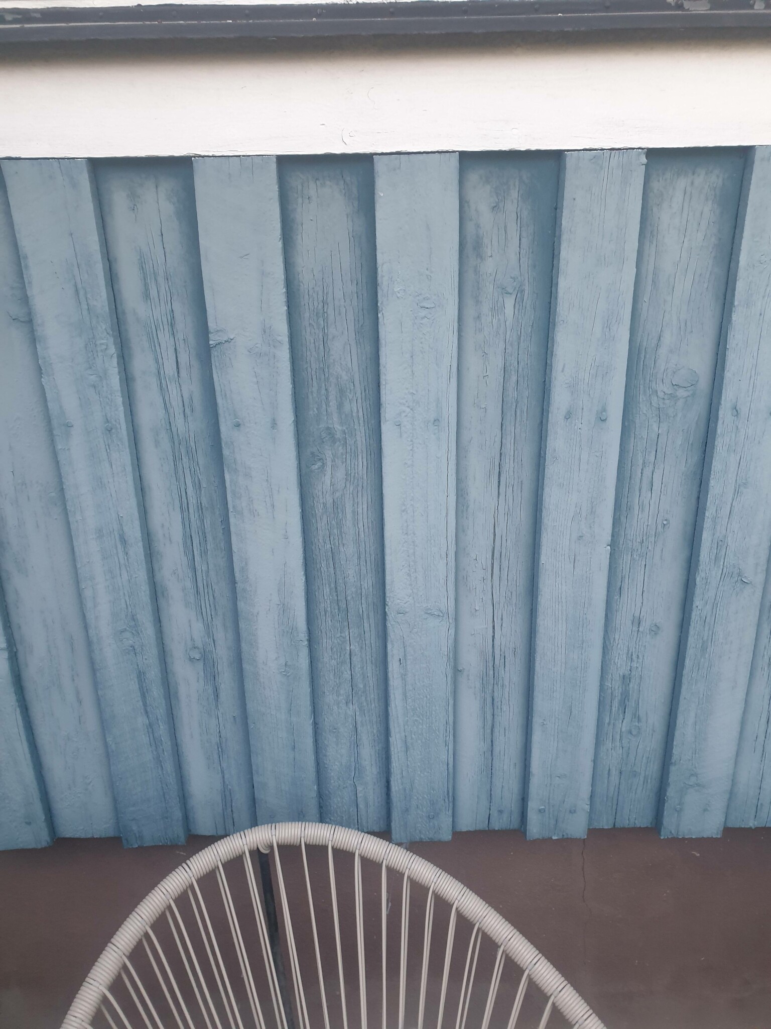

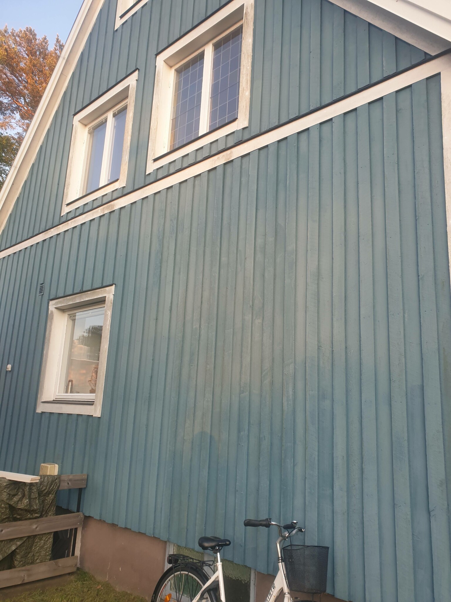

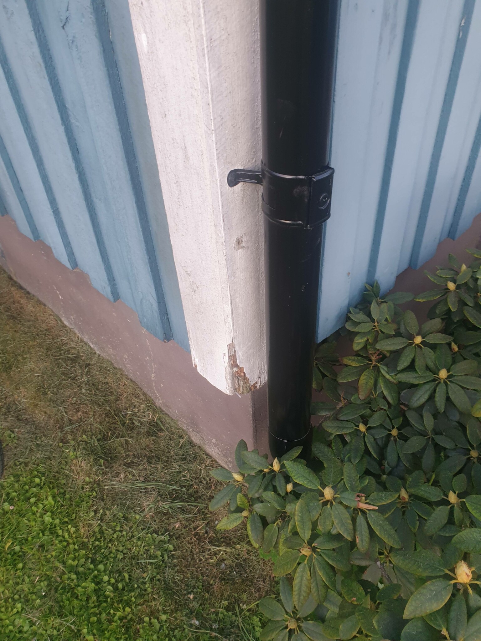

Jag och min sambo köpte ett hus och tänkte då inte på hur illa fasaden var, dålig kunskap och tänkte inte så noga på det. Nu har jag läst en del och insett att den nog är dålig och bör åtgärdas. Vi har inte råd med ett helt byte och skulle vilja ha råd om vad som skulle behövas åtgärdas för att "rädda den" har varit och känt en del på trät med kniv och det mesta verkar friskt. det verkar glipa en del på ett par ställen. Huset är tillägsisolerat av tidigare ägare men då inte tagit ut fönster. Fönsterbleck verkar också vara felmonterade. Visa lock verkar inte heller ha någon botten planka att vila på. Tror ni det räcker med att måla om Byta ut rötskadade delar och lösa fönsterblecken? Tacksam för svar. Bifogar bilder på avstånd samt några bilder som är närbild på självklara skador som jag hittat.

Jag ser ingen större anledning till panik. I sammanhanget är det petitesser. Ni behöver inte panela om huset.
Ni kan börja med att åtgärda några av grejerna i år, om ni hinner. Annars kan det vänta!

Jag ser en knutbräda och ett fönsterfoder som är lite rötskadat. Det är allt. Enligt de bilderna behöver ni inte göra något större, inom de närmsta 10 åren. Byt ut de skadade brödorna, när ni får tid. Inte ens det måste ske iår. Då det mest är kosmetiska fel.

En stor anledning till att det har ruttnat på några ställen är att alla plåtar saknar gavlar och står på plåtarna.. borde en besiktning ha avslöjat.
Lockbrädan som inte räcker har nog bara torkat ihop

Mycket smått att reparera men om ni gör det lär ni inte behöva byta hela på 30-40 år ännu.

Personligen skulle jag börjat med blecken. Avsaknaden av gavlar är det som har störst potential att skada huset. Att en knutbräda är lite mjuk i nederkant kan du leva med i ganska många år.

Vad menar du med avsaknad av gavlar? Inte blecken inte har något uppvik?

Ja precis. Eftersom de inte är uppvikta kan det rinna vatten från blecket ner i väggen. Det borde inte vara några mängder, men det är åtminstone inte bra.

Målning behövs, börja med södersidan
Nu är det bra målningsväder
