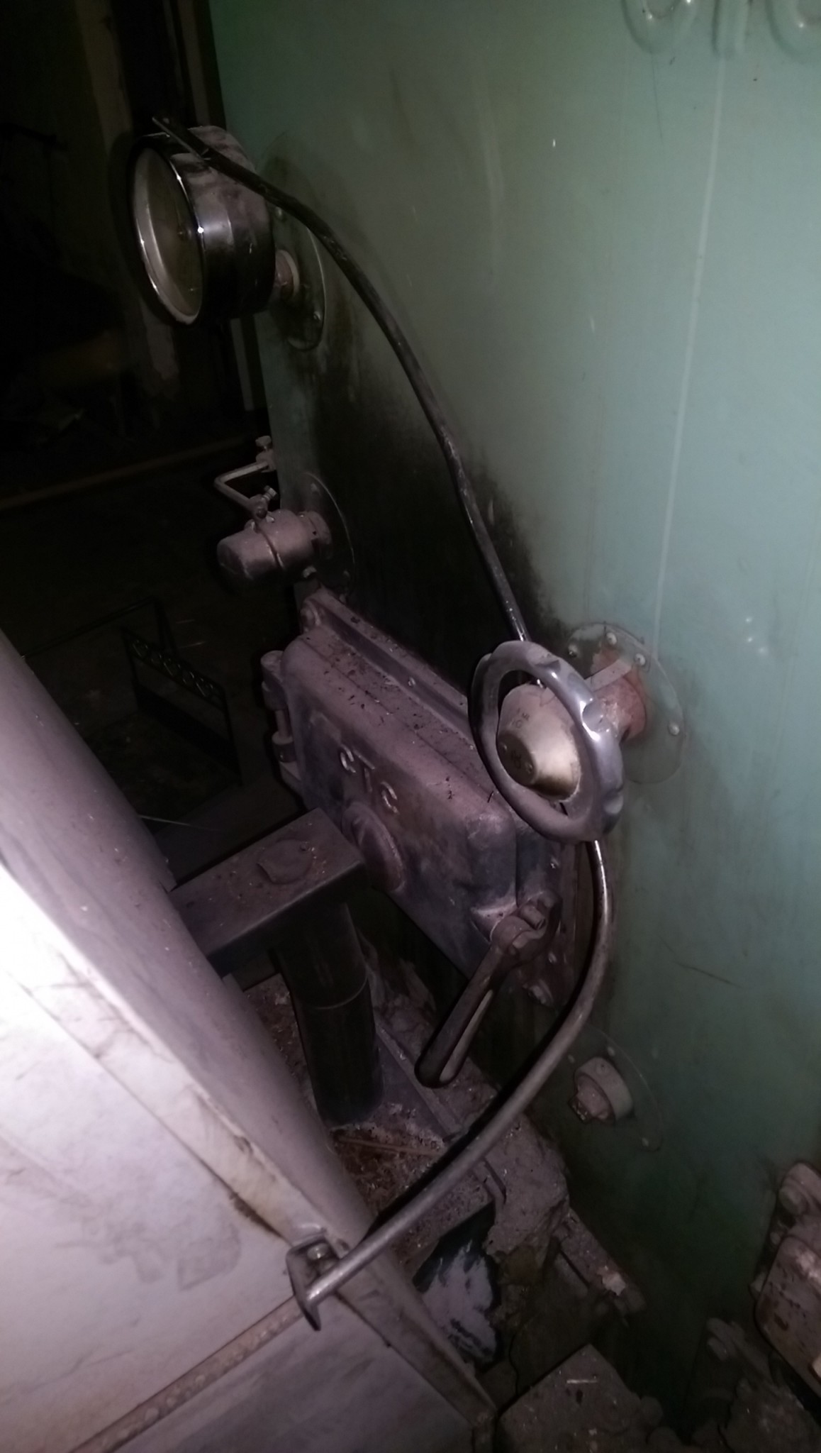

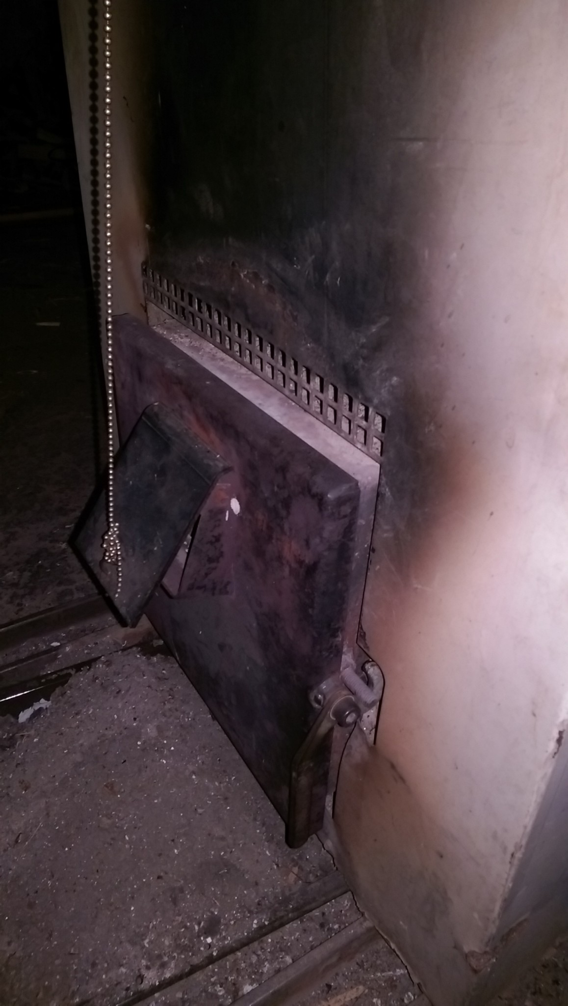

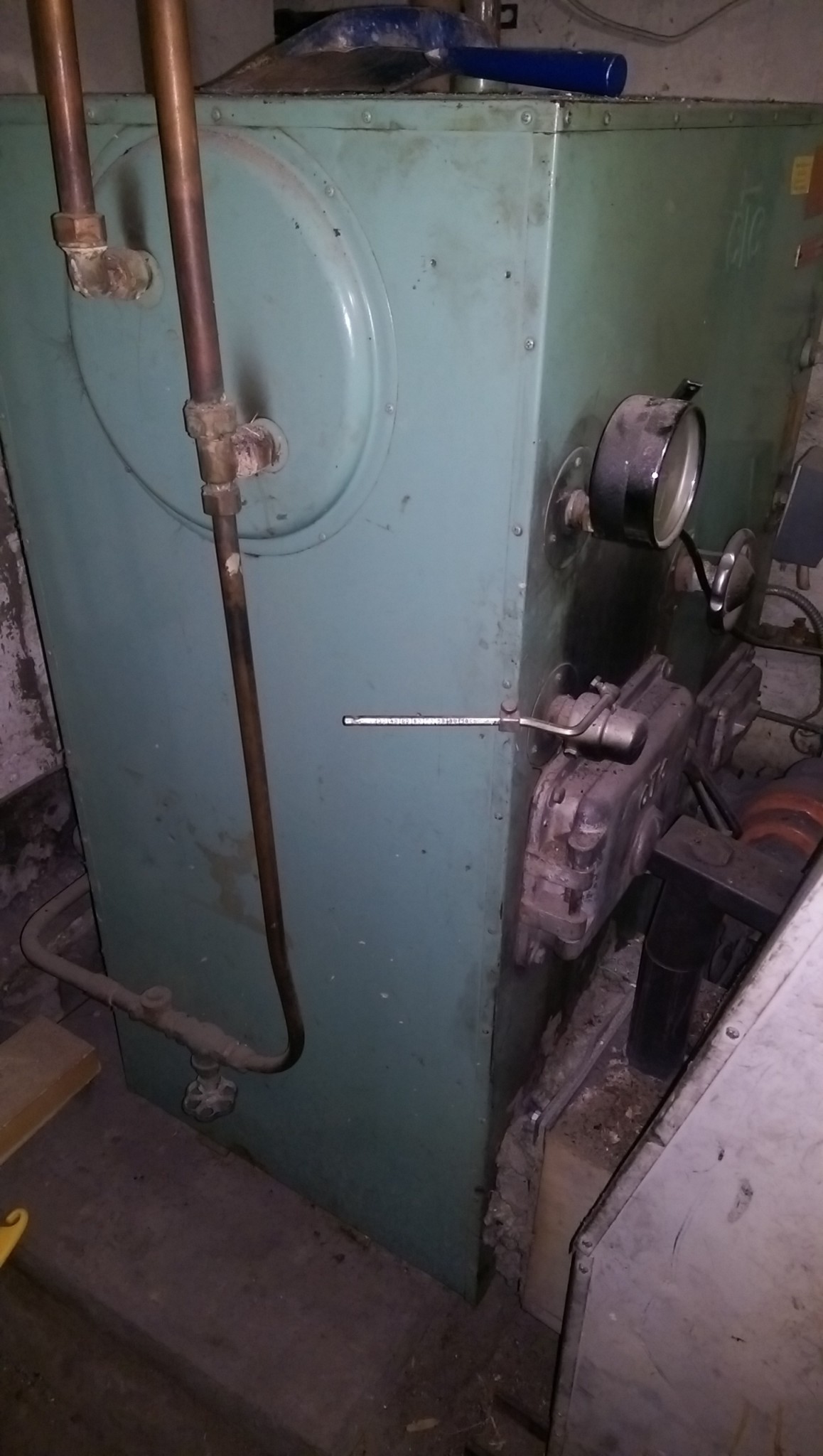

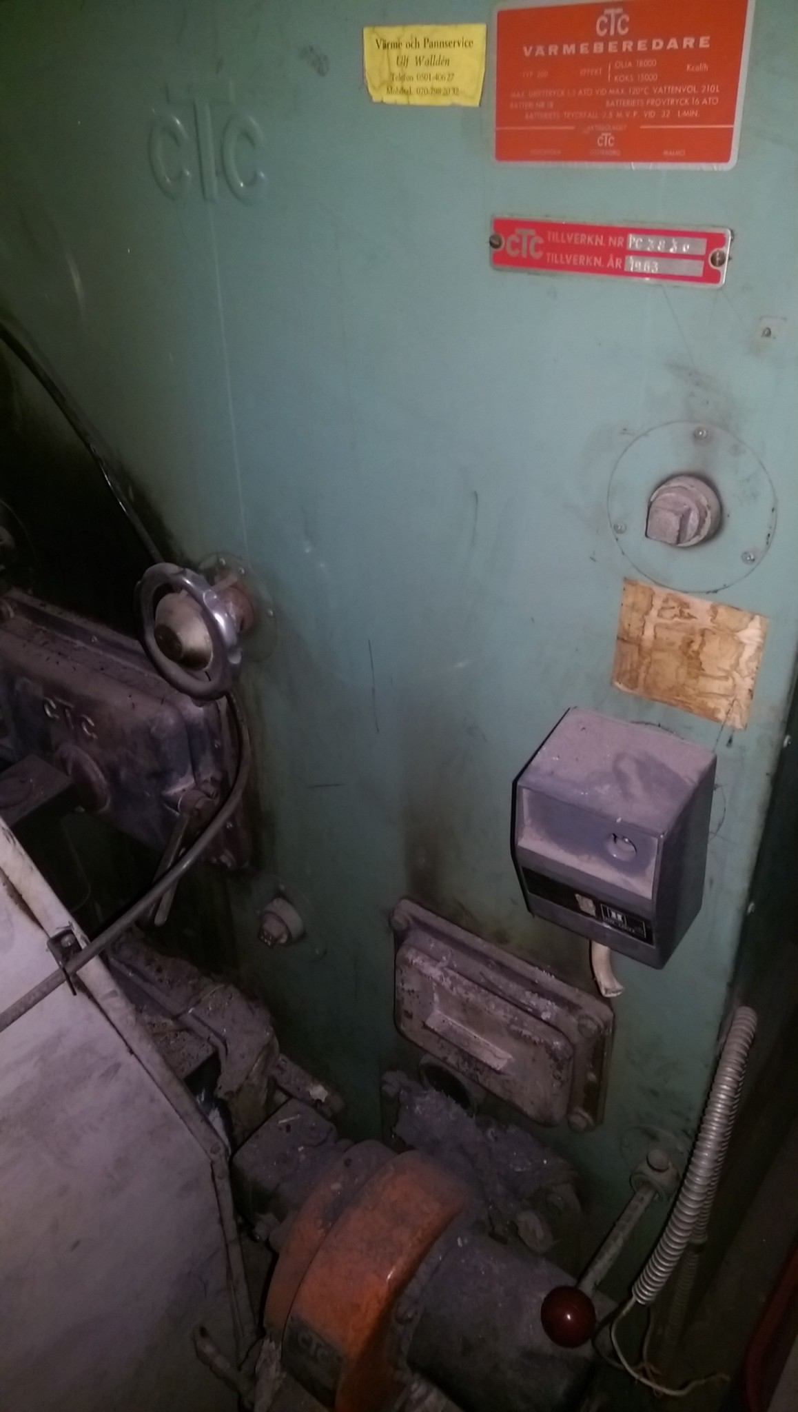

Har kollat de manualerna och även hittat en i plåt som fanns kvar i huset och det verkar va en tidigare modell än den i manualen du länkade, finns iaf ingen möjlighet att öppna pannan för att komma åt något sådant.Fotografen skrev:
Om du tittar på bilderna ovan så kan du väl se om du ser vilken jag ska öppna för att ge sekundärluft?lat skrev:Hej,

Jag tror att förugnen inte brinner som den ska och att du behöver justera primärluften.
Kontrollera att förugnen brinner som den ska: du ska inte se någon rök alls (eller mkt lite vit rök) när den brinner fullt, en halvtimme efter uppstart. I skorsten och gamla vedpannan ska det inte finnas svart sot utan vitgrå beläggning. I den lilla tittluckan ovanpå sekundärluftsintaget ska du se en blå eller ljusgul låga och det ska mullra. Allt detta är tecken på att förugnen brinner som den ska.
All förbränning ska ske i förugnen. Den gamla pannan är i nuläget bara till för att överföra värmen i rökgaserna till värmesystemets vatten. Inuti förugnen sker förgasning av en liten del av veden, nederst i ugnen, typ gengas. Gaserna leds fram till sekundärluften där efterförbränningen sker.
På bild ett i inlägg 6 ovan hålls luckan för primärluften öppen av en kedja. Det är mycket viktigt att denna lucka kan justeras effektivt, ser ut som att den är lite svår att reglera med den där knuten. I normalfallet hade jag luckan på min förugn öppen endast några mm, lätt att reglera med en liten skruv.
På bild två syns det L-formade röret som leder in sekundärluften och den lilla titthålsluckan. Ibland ville inte "gengasen" tända. Jag stoppade då lite papper i titthålsluckan och tände på och i bästa fall sa det poff, förugnen om 90 liter ved kunde sedan brinna i 7 timmar, lugnt och rent och fint.
