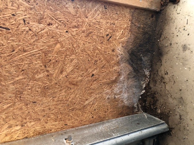

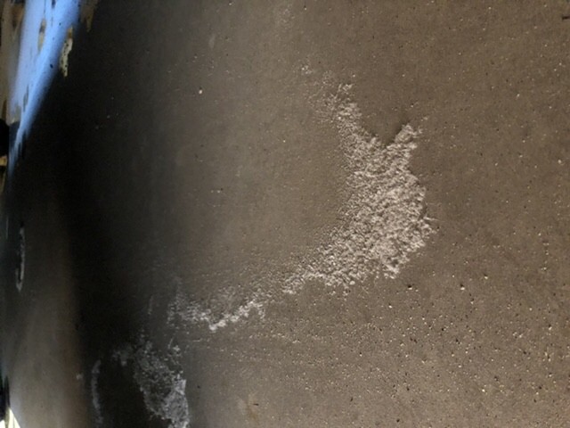

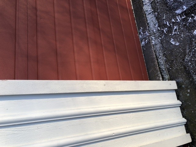

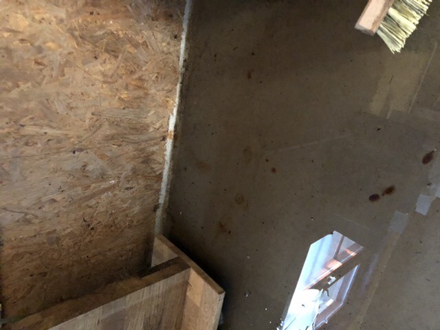

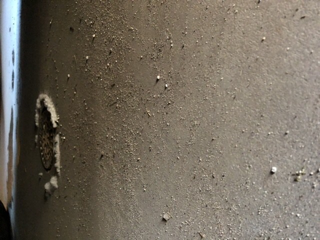

Vi har flyttat till ett nytt ställe. Vi var medvetna om bristerna från början, finns även i besiktningsprotokollet.
Garagebyggnaden för 1 bil är ca 15 å gammal, platta på mark, väggar invändigt byggda i osb, utvändigt träpanel, nån isolering emellan. Det finns en icke godkänd (?) brunn i mitten där bilen står, men vattnet rinner åt alla möjliga håll förutom dit, gärna mot väggarna. Det har lett till att osb skivorna är fuktangripna längs ner samt ibland syns mögel på golvytan.
Går det att gjuta på ett lager betong med rätt lutning i efterhand?
Borde osbn bytas ut mot nåt annat?
Vet inte hur viktig brunnen är, om man kan ha avrinningen i en ränna mit garageporten…?
Vi håller 8-10 grader därinne.
Tacksam för ideer och förslag! Skulle kännas tråkigt att behöva riva :/
Bifogar lite bilder.

Att låta byggskivor gå hela vägen ned mot betongplattan som dessutom inte har rätt fall mot golvbrunnen är en dålig ide .
En lösning kan vara att montera våtrumsmatta ca 10 cm uppåt , täta mellan plattan / våtrumsmattan med våtrumssilikon .
Att flytspackla golvet för rätt fall är inte heller fel .
Första åtgärden dock är att lossa alla OSB skivor för att kontrollera hur stora skador du har .
