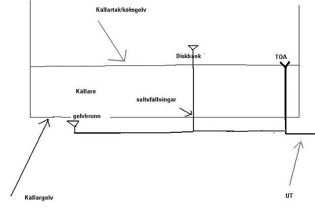

Vi har dålig avrinning i golvbrunnen i källaren och i köket. I toan är det full fart dock. Dessa två krångelavlopp möts på ett ställe under betonggolvet i källaren, och runt det stället har jag märkt saltutfällningar i betongen.
Detta är förhållandevis nygjort (inte av mig) i det i övrigt gamla huset, då det är plaströr som går ner från köket i betongen, plus att man kan se att golvet blivit uppbilat och ifyllt från golvbrunnen fram till stället med saltutfällningarna.
Hur ser statistiken ut? Är det paj därunder och det rinner ut vatten i betongen som ger upphov till saltutfällningarna, så att jag måste bila upp betongen och fixa det, eller kan det vara så att det bara är ett vanligt geggstopp som gör att det pressas ut vatten ur skarvarna i kopplingarna ut i betongen, som i sin tur ger upphov till saltutfällningarna?
För visst är det så att saltutfällningar kommer av fukt, eller har jag fått det om bakfoten? Kanske har jag fått precis allt om bakfoten gällande det här problemet?
Jag bifogar en mycket elegant paint-ritning över mitt system..

En ren och skär gissning är ju att skarven mellan gammal stam och det nylagda PVC-avloppet strular. Är ju fullt möjligt att där är någon kant eller liknande som det har bildats ett halvstopp över så att där står vatten som sedan läcker ut genom skarven.

Jo, det låter ju inte omöjligt..
Det finns ju grejjer man kan koppla på högtryckstvätten och spola rent med har jag sett.. Någon som kan rekommendera en billig och bra? Jag kan ju öppna upp plaströret från köket och köra ner en sådan nära området med saltutfällningar.
