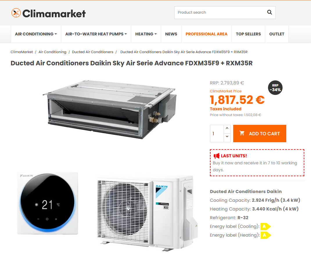

Jag är intresserade av Daikin FDXM-F9 som man kan installera dolt, men hittar inte så mycket info kring den och vad den kan tänkas kosta? Och finns dom ens att köpa som privatperson? Jag tänker mig en liknande installation som detta:

Polarpumpen säljer ju Daikin, kolla vad de ska ha för att sälja dig en.
Halloj,
Går att få tag på som privatperson! Man måste leta lite för att hitta dem som gjort liknande installationer. Inte helt vanligt i Sverige tror jag då dyrare än "standard 1A" som är vanligast. Blir dock grymt bra!
Jag har installerat FFA25A2-enheter i innertaken i två sovrum. 72.000 SEK efter ROT i Stockholm. Fick offerter från ett par andra aktörer på nästan det dubbla priset!
