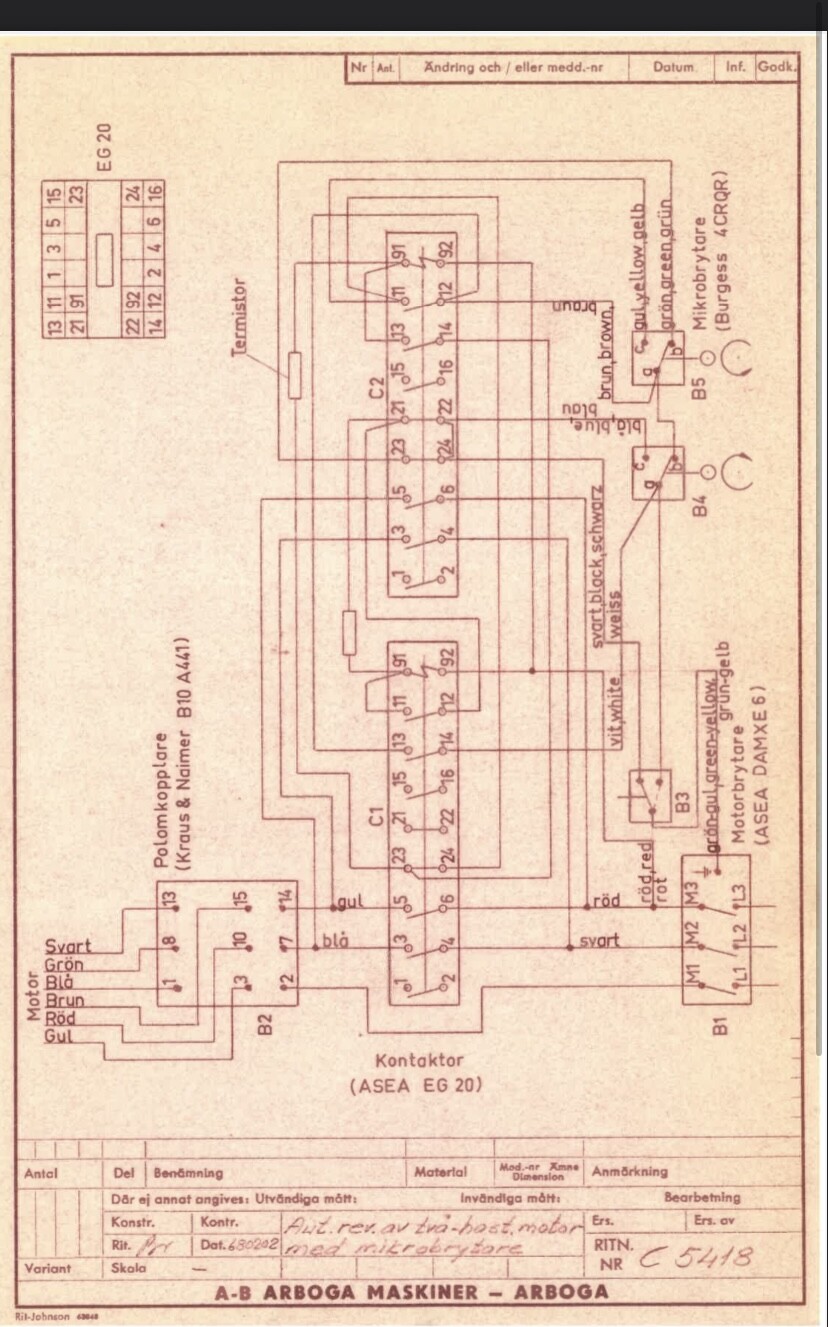

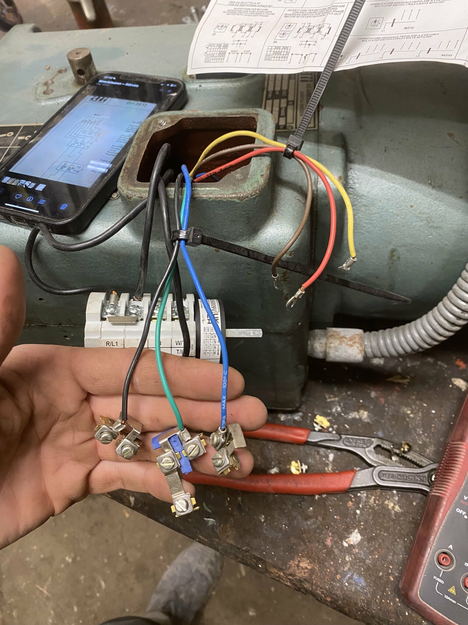

Tyvärr hände en tragisk olycka med pelarborren, lång historia kort, strömbrytaren som är en dahlander brytare med läge 1-0-2 exploderade i tusen bitar, så jag har inte en susning om var kablarna skall sitt. Tyvärr fanns ingen kopplingschema innanför höljet som det faktiskt brukar göra på Arbogas pelarborrar…
de tre svarta är inkommande från 3 faser, sen tror jag att brun, röd, grön hör ihopa på något vis och blå, svart, gul hör ihopa.
Vad ska jag mäta?
Första bilden är min pelarborr, de 3 andra är från en som har en likadan som hade lite bilder.

Skicka ett e-mail till mscab.se och fråga om kopplingsschema
det gjorda jag och fick elschema till min Arboga U1

Hej! Efter en längre tids andra projekt är renoveringen av Pelarborren på gång!
Har äntligen lyckats få rätt med strömbrytaren iaf, som tur fanns elschema att får tag från Gnosjö Maskin! Hade nog inte rätt ut det annars…

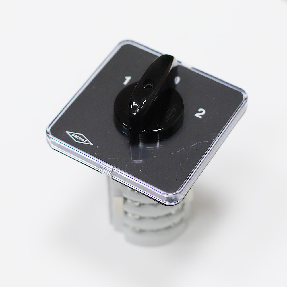

Dessutom ville jag ju ha en brytare som såg tidstypisk ut, vilket original Kraus & Naimer inte gör idag längre. Efter mycket sökande hittade jag en italiensk premiumbrytare av märket Bremas.
900kr med frakt till Sverige.

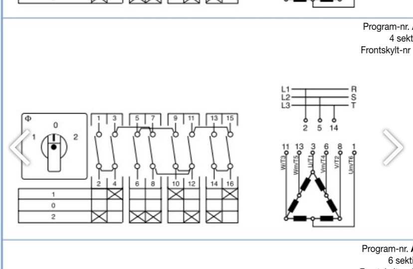

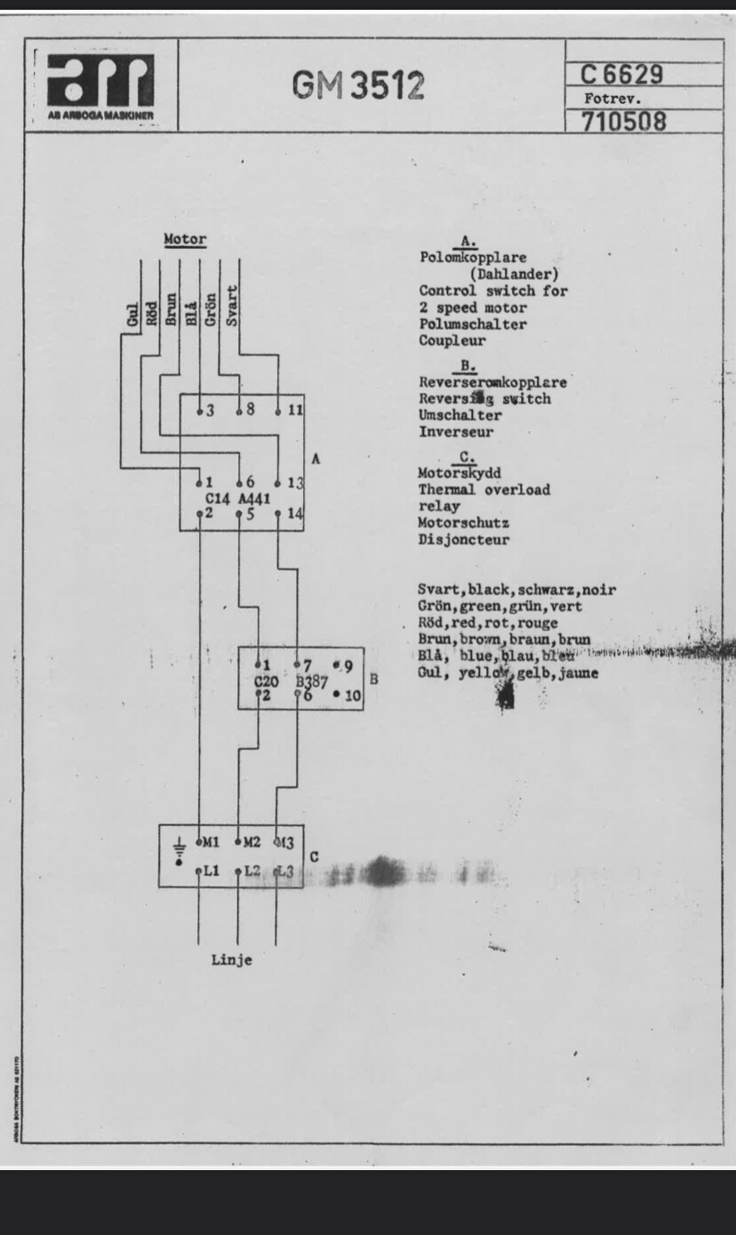

Med hjälp av Original Kraus&Naimer A441 schema, Arbogas Schema, kunde jag lista ut var på den nya brytaren sladdarna skulle sitta. Jäkla tur att linnings triangeln var med i båda brytarnas schema, jag förutsätter att knutpunkterna är samma på alla dahlandermotorer med 2 hastigheter då de har samma siffra/bokstav.
Det verkar funka, går tyst och fint och ändrar hastighet som den ska.
Tack alla för hjälpen ändå!

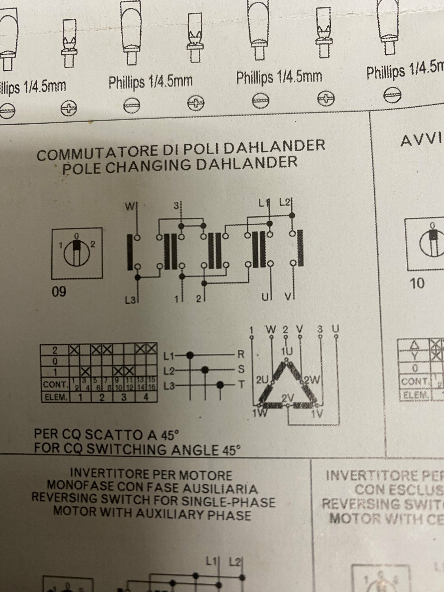

  • Diagramschema för en Dahlandermotorbrytare, visar elektriska kopplingspunkter och konfigurationer för polbyte samt växlingsvinkelinformation.

  • Elkopplingsschema för motorstyrning av Dahlandermotor, märkt GM 3512, med kopplingspunkter, färgkoder och märkningar för omkopplare och motorskydd.
  • Elritning från A-B Arboga Maskiner för motoranslutning med Kraus & Naimer polomkopplare och ASEA kontaktor, inkluderar kopplingsschema och komponentlista.
  • Svart Bremas strömbrytare med två lägen märkta 1 och 2, monterad på en pelarborr, fotograferad på en vit bakgrund.
  • En pelarborr med kablar och verktyg under pågående renovering, samt en mobiltelefon med elschema på skärmen.

Hejsan, skulle du kunna länka till brytaren du köpte? Har en likadan pelarborr där original brytaren också är kaputt
Finns inte att beställa i sverige som jag kunde hitta utan jag beställde i italien.
Det va billigare dessutom än andra dahlanderkopplingar.
Bremas CA0160009PL2 1-0-2 Dahlander
Beställ av order@mcetechnik.it
Betalar med paypal. Tog en vecka typ.
Och montering? Borrade nya hål i plattan?

Nja, det är inte en vanlig i övrigt och det är därför man måste köpa "vanlig" en med fler poler om man vill fuska. I dahlanderomkopplaren så skiljer sig till-från på de olika "skivorna" mot en vanlig omkopplare, så man kan inte använda alla.
https://www.krausnaimer.com/fileadm...Naimer/Pdfcat/Local/SWE/KN_Catalog_SWE_17.pdf
Titta på sida 61 här så ser du att det är tre "till" på läge ett, och 5 "till" på läge två. På en vanlig brytare, exempelvis sida 27, så ser du att det är jämt fördelat. Därför måste man ha en brytare där man kan "vaska" några poler i läge ett för att få tillräckligt många i läge två. Sedan måste man förstås implementera byglingarna själv med kabel.
Att dahlanderomkopplare är dyra beror förstås på att de numera är en nischprodukt. Få motorer tror jag styrs på det sättet idag. Man använder frekvensomvandlare istället.

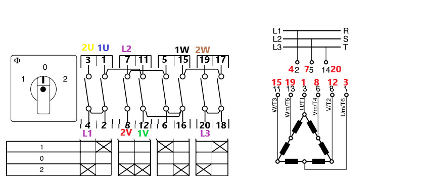

Jag hittade de "scheman" jag gjorde för att koppla min brytare. De kanske hjälper någon så jag lägger upp dem.
  • Dahlanderomkopplare kopplingsschema med tre-fas delta och Y-konfiguration.
  • Dahlanderomkopplarschema med symboler och kopplingsdiagram; visar olika lägen och poler för omkoppling av en motor mellan olika hastigheter.
Panor82 och 1 till
R

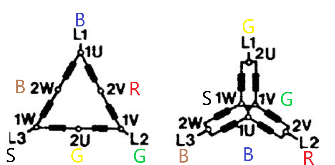

Inser att en kort förklaring av bilderna kanske behövs:
De första är från arbogas manual och beskriver Y/D koppling med de färger markerade som jag mätte upp på min. Det är inte säkert de är samma på alla modeller så man bör mäta.
Bild över strömställaren är en dahlander-modell, men polsiffrorna är utbytta mot de på den ersättningsbrytare jag köpte. Det är därför de inte är i ordning (och vissa saknas) så koppla absolut inte efter hur bilden ser ut. Och om en annan strömställare köps så kan det skilja i hur till/från är på polerna i 1/2.
Var respektive kabel från motor och faser ska in är angivet med färger/namn.
Så se det som en hjälp/inspiration, inte facit :)
