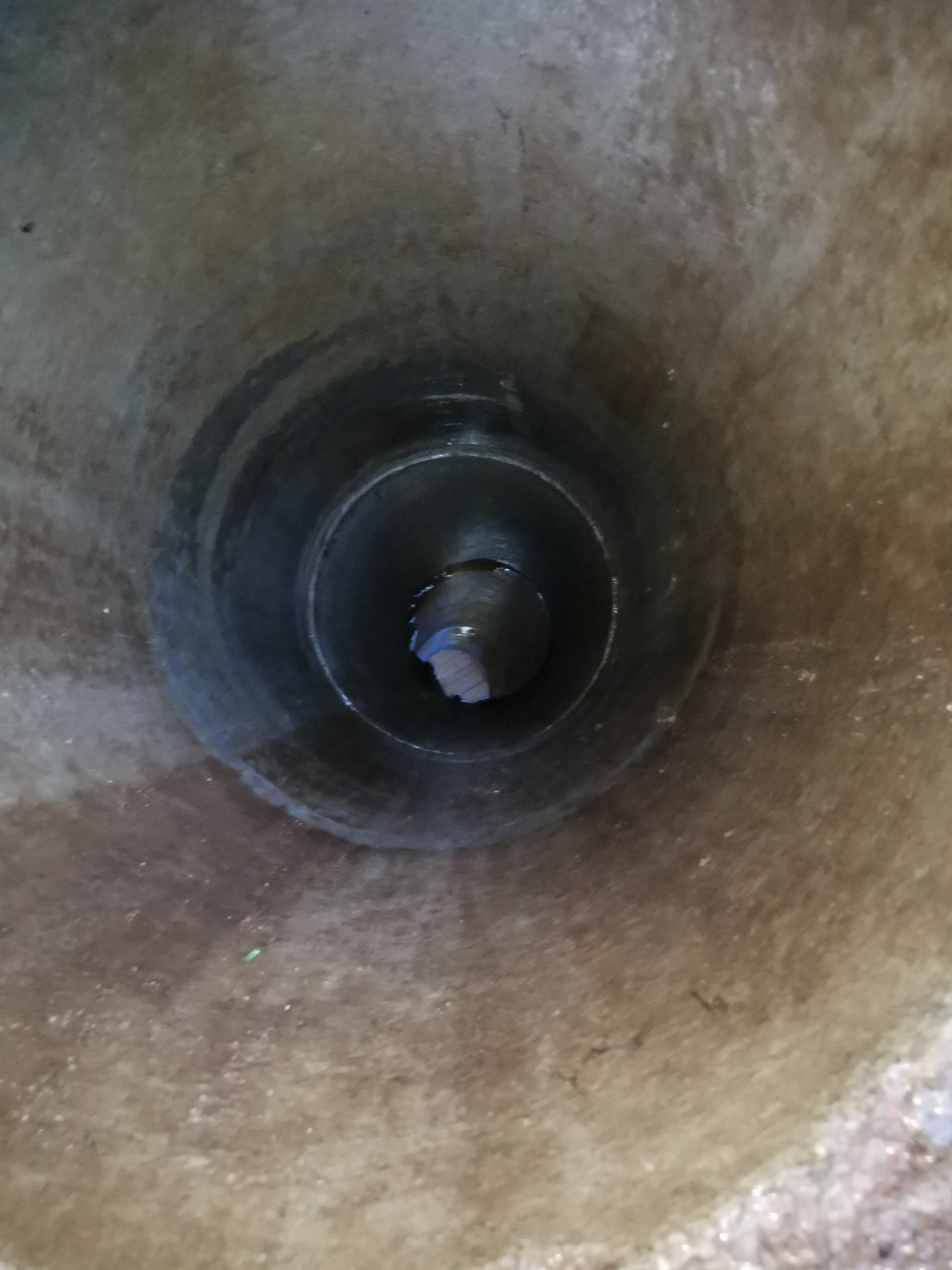

Visst är det dagvattenbrunn?
Jag har tomtlutningar mot huset. Undrar om jag kan leda regnvatten till brunnen?
Locket är ett betonglock. Ska jag byta ut den mot brunnsgaller?
Tacksam för all hjälp och tips!

  • Inuti en dagvattenbrunn med betongväggar och synligt avloppsrör i botten.

Det ser ut som ett brunn som fungerar som sandfång för t ex takavvattningen. Jag tror att det är ett sandfång eftersom det syns en vattenspegel längst ned.

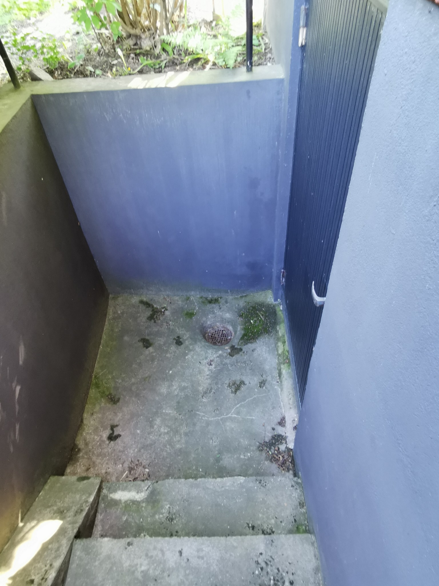

Någon meter ifrån brunnen finns en källarutgång med brunn i och i den "dagvattenbrunnen" ser jag en rör som går mot andra brunnensriktning. Ihopkopplade?
  • Källarutgång med trappsteg nedåt, vägg i blått, och en brunnslock på betonggolv.
