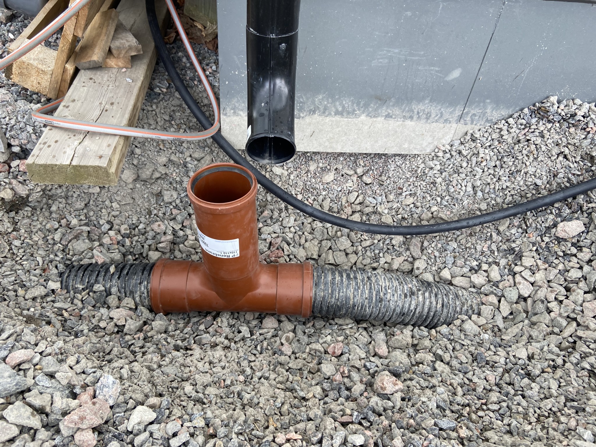

Ole Utne #1 Medlem · 69 inlägg 27 maj 2022 12:35 Ole Utne Medlem 69 inlägg 27 maj 2022 12:35 #1 Vi har hantverkare på besök som ska ansluta stuprören till kommunalt vatten. Kring huset är en perforerad slang som jag gissar är för dränering. Det verkar som att de håller på att ansluta till denna. Är det rätt? Inloggade ser högupplösta bilder Logga in Skapa konto Gratis och tar endast 30 sekunder
tommib #2 Bergsfogde · Stockholm · 19 346 inlägg 27 maj 2022 12:38 tommib Bergsfogde Stockholm 19 346 inlägg 27 maj 2022 12:38 #2 Nej. Stuprören ska absolut inte anslutas till dräneringen. De kan hamna i samma samlingsbrunn så småningom men om man ansluter sådär så rinner allt vatten från taket rakt ner under huset.
Ole Utne #3 Medlem · 69 inlägg 27 maj 2022 12:41 Ole Utne Medlem 69 inlägg 27 maj 2022 12:41 #3 Tack för ditt snabba svar Det var det min magkänsla sa också
