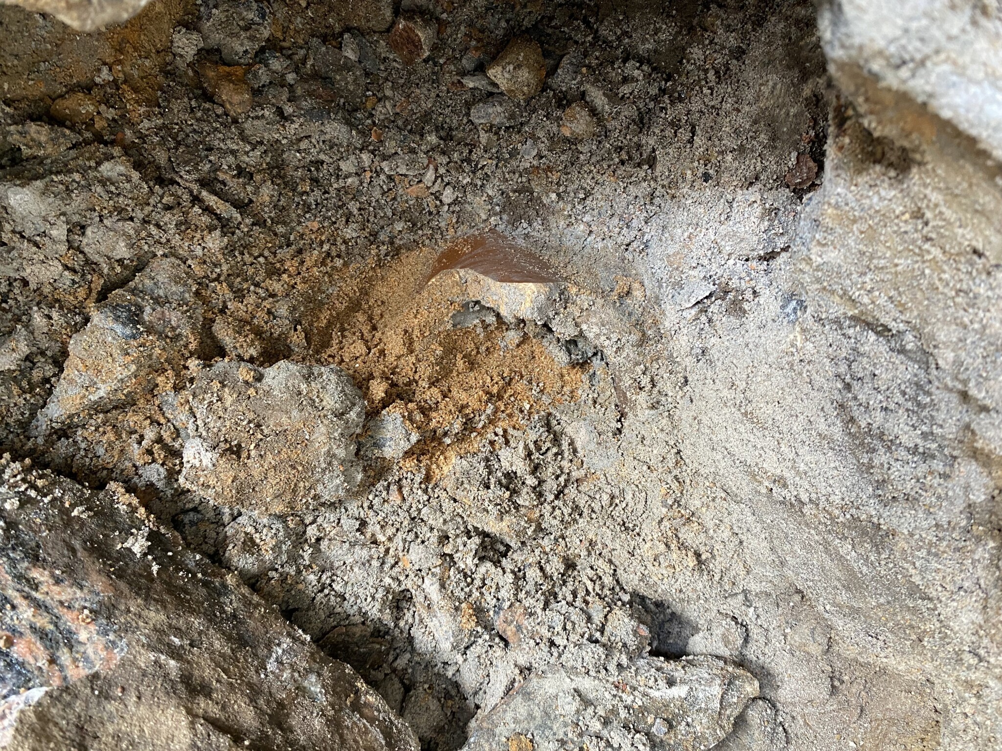

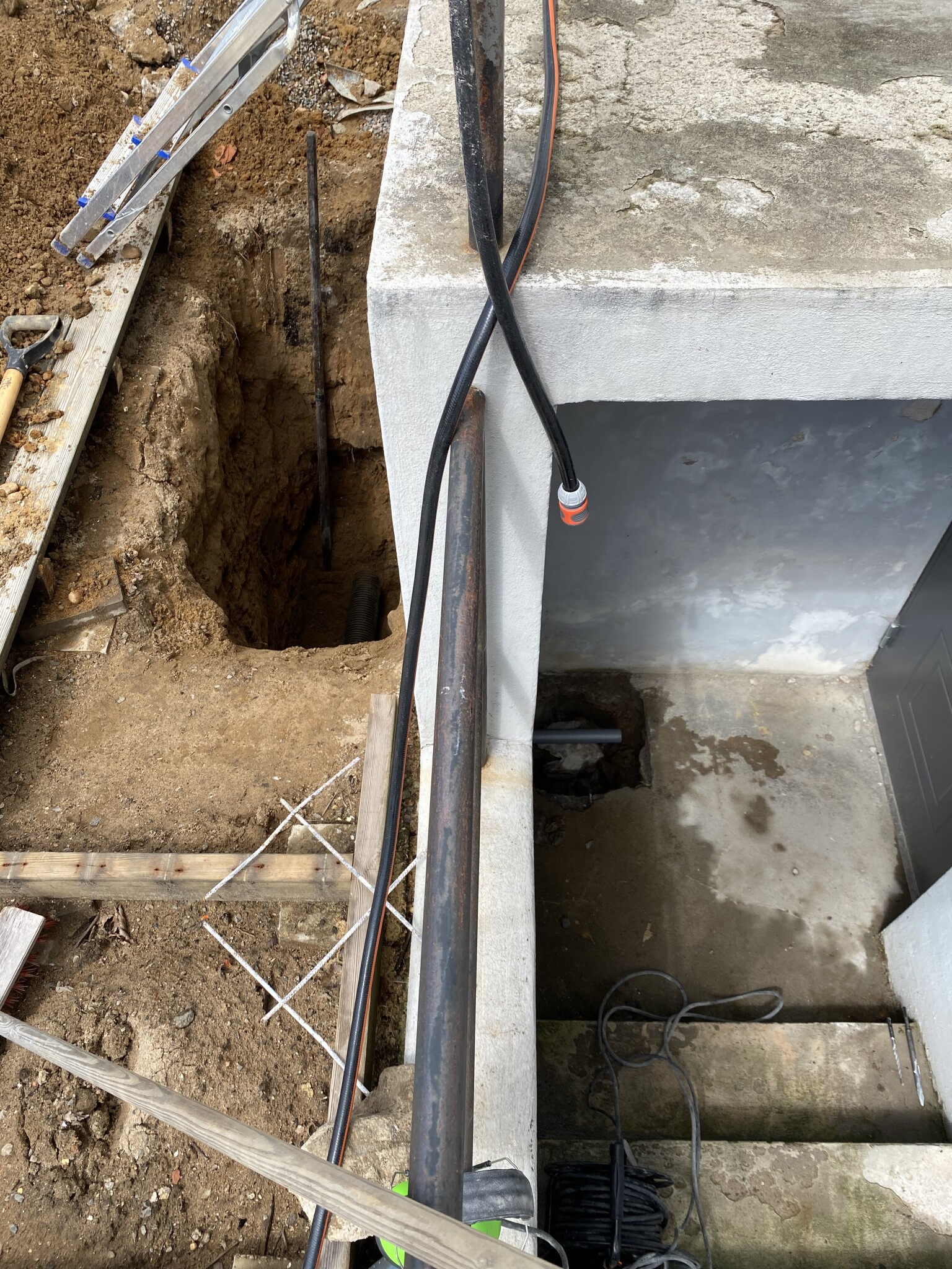

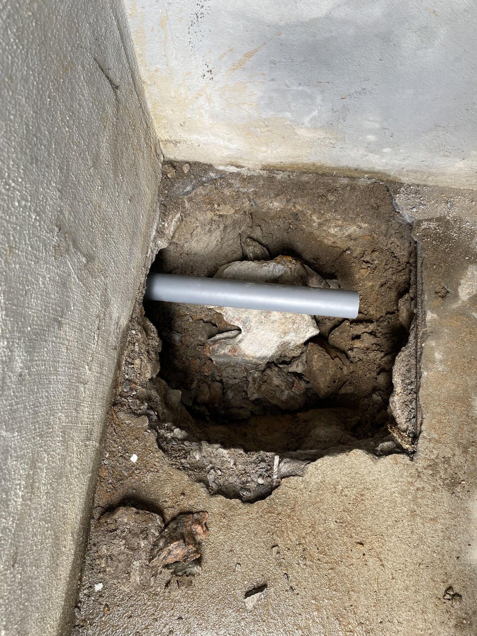

Skickar några nya bilder så kanske du får bättre överblick.

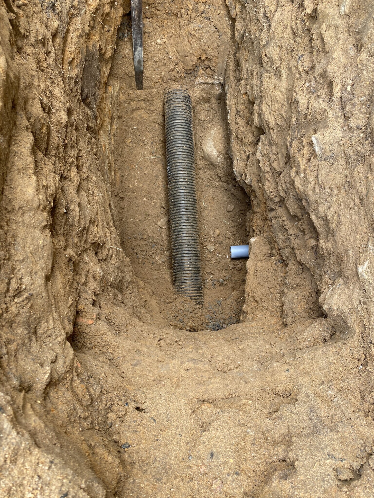

Sista bilden visar delar av gamla röret som fortsätter ännu djupare ner, så gjorde nu ett hål över det till andra sidan där precis som du säger, gamla ägarna lagt dräneringsrör (dock utan markduk 😏)
Bilden visar ett 50 rör, bara så du ser var det kommer ut.
Blir aningen i underkant av det svarta röret.
Så nu är min plan tor jag om du inte tycker annorlunda? Föra in ett 75 rör, borra en hel del små hål i det, plugga igen ändan så det inte fylls med singel, och även borra pluggen. Sen klä in nedre delen av gropen med markduk, fylla med makadam så det blir en liten stenkista där nere runt röret.
Hur låter det?
Kommer inte att komma så högt upp så jag kan lägga det nya röret uppe på dräneringen.
Tänker att jag bara låter det rinna ut i botten där som nu blir fylld med makadam samt har ett dräneringsrör väldigt nära 🤔

P pette skrev:
Har du provat filma? Hur långt kommer du in i röret?
Ibland är dessa gamla källartrapps-spygatter kopplade direkt till vanliga spillen. Helt omöjligt att avgöra hur det är hos dig. Det är ju inget stort vattenupptagningsområde..
Eller bara en spygatt ner mot dräneringslagret.

Tror vi pratar lite om olika saker …🤔
Jag menar att jag leder allt vatten ut via 75 röret till det stora hålet jag tagit bild på med ett dräneringsrör.
Men tolkar det som att du menar att jag ska gräva för en brunn som tar vattnet under själva källartrappan, är det korrekt förstått?
Dräneringsröret har makadam runt sig, vilket är bättre än inget, men ja, man hade absolut önskat duk då de nu förkortat livslängden betydligt …

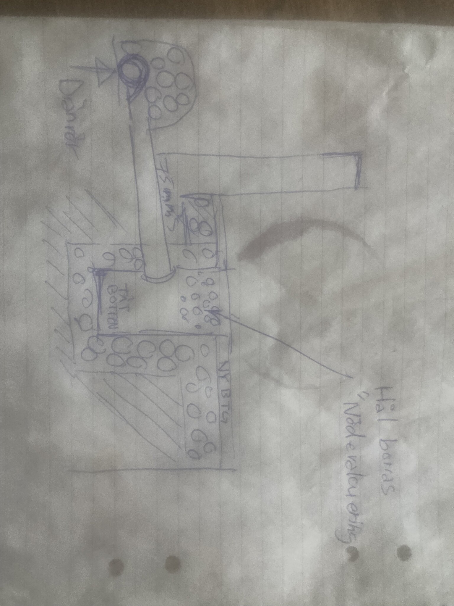

Ny servettskiss :)
Princip. Viktigt att du använder korrekt dosfräsdimension till manschetten så den blir helt tät. Annars är det bortkastat. Tips Lägg inte heller 75 mm’s röret i för mycket fall så du förlorar för mycket höjd kontra dräneringens vattengång. Lite beroende på hur plattan ligger höjdmässigt men Jag tänker typ 4-5 cm höjdskillnad mot brunnen. Blir dräneringen översvämmad av någon anledning så har du alltså möjlighet att sätta pump här

Tack 🙏😊
Det enda jag kan se som ett problem är att 75 röret kommer att komma aningen under dräneringsröret pga av höjdskillnad.
Men tänker att det löser sig ändå? 🤔

Ja det skiljer inte mer än 60-70cm så kanske är bortkastad tid att göra på det det sättet.
Men om jag gör enligt grundplanen.
Hur mycket magasin skulle du sätta runt/under teleskopröret.
Räcker med 2 dm runt om elelr det är på tok för lite?

Nej, jag skulle inte säga att det e bortkastad tid alls, och det beror ju lite på hur genomsläppliga massorna runt omkring är.
Så orkar du så kör med botten så minimerar du risken att du får högt vattentryck mot källardörrsgrundmuren. Med tanke på byggår så lär det ju inte vara kapillärbrytande material under källarplattan om det inte är fixat ? Så det är absolut inte fel.
Men du bestämmer.
2 dm räcker. Ta gärna lite mer i botten och sedan kan du ju ta ur 10 cm befintligt. Material närmst den nya gjutningen./
