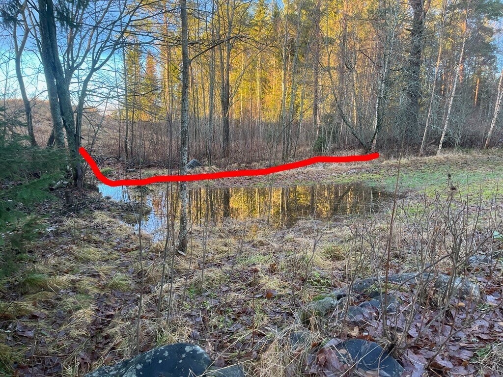

Jag har en situation på min tomt som jag tänkte rådfråga ni kunniga på det här forumet om.
Min tomt är i en svag sluttning och längst ner har jag en sänka där det oftast bildas en väldigt stor pöl när snön smälter (eller på hösten när tjälen kommit och det regnar väldigt mycket). Vi har bott i huset i fyra år och det har varje år bildats en pöl. När vi flyttade in byggdes det en idrottshall i närheten av tomten och då byggdes även en kulle just bakom vår tomt som går att se på bilderna.
Det går ett dike längs med tomten som svänger av och går rätt ut mot kullen (se röd markering på bilden). Tidigare var det bara skog där och då misstänker jag att vattnet rann ut i skogen men eftersom det nu står en kulle där känns det som att vattnet fastnar på tomten. Här är lite bilder
Jag har pratat med den entreprenad som gjorde kullen men deras svar är att det är tomtägarens ansvar för vattenavrinning från tomten, vilket jag kan köpa. Nu till min frågor..
1) Har jag någon rätt att klaga på att kullen eventuellt förstört avrinningen från tomten? För snön som smälter från kullen rinner ju även rakt ner på tomten.
2) Vad är bästa sättet att lösa själva problemet? Min spontana tanke är att ta en grävare och göra en stor stenkista men jag är osäker om det kommer lösa hela problemet.
Vad tycker ni?

Var och en har ansvar att ta hand om sitt vatten, men de lokala förutsättningarna för det varierar. Det är ett lika stort ansvar att den som är nedströms inte orsakar problem med dämning i tex befintliga diken.B Burngrove skrev:
Ja. Hör med din länsstyrelse om du inte kommer någon vart med fastighetsägaren intill dig.B Burngrove skrev:
Öppna upp diket igen är väl den uppenbara lösningen. Om det redan blir stående vatten där så behöver vattnet i första hand ledas bort. Stenkista kan fungera till en viss gräns, det beror på jordförhållandena och om det kan infiltrera mer vatten tex under leran.B Burngrove skrev:
B Burngrove skrev:
Gräv ut och gör en regnrabatt. Rötterna från växterna och nedbrytningen av växtmatetial håller jorden mer genomsläplig..Är det djup lerjord så borra/gräv flera hål i botten av gropen och fyll med makadam.
Till skillnad från en stenkista så både sjunker vattnet nedåt/utåt och dunstar uppåt.
En annan variant är att fylla (delar av) sänkan med genomsläppligt material. Vattnet finns kvar men det sjunker ner mer men framför allt sprids över en större yta.
