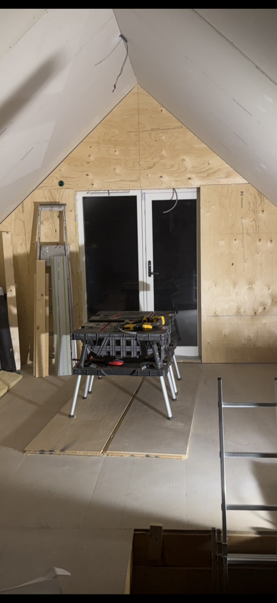

Jag tycker min Dewalt funkar kanon när man fått öva lite med den. Svårt att tänka sig hur man klarat sig utan den…
Arbetsbord med flera Dewalt-verktyg i ett under renovering med stege och byggmaterial runtom.

Konstig altan…
