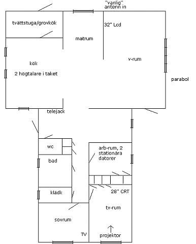

Så börjar renoveringarna att ha kommit så långt så det är dags att försöka få fram tv-bild, filmer, ljud och annat i huset. Några nya rör har inte dragits under renoveringen, blir inte aktuellt med 80mm betongväggar, så kul är det inte
Jag funderar även på hur jag ska göra med TV, en lösning där jag exempelvis har tillgång till många kanaler på ett ställe åt gången och sedan kan använda de boxar jag har är intressant, kostnad spelar in i projektet, jag vill inte lägga massor med pengar eftersom jag har sådana groteska mängder utrustning redan
. Det sitter en fungerande parabol för kanal digital på huset, vad rekommenderar folk? Vi har inte kabel-tv i området.
På bilden nedan ser ni hur huset ser ut idag, målet med det som ska göras är att:
- kunna lyssna på ljud från arbetsrumsdatornera i arbetsrummet, TV-rummet, vardagsrummet och högtalarna i köket.
- kunna lyssna på radio från förstärkaren i TV-rummet, vardagsrummet och högtalarna i köket.
- kunna titta på tv och film i vardagsrummet, tv-rummet och sovrummet
- kunna använda nätverk på ett smidigt sätt i huset
- kunna titta på datorbild på så många ställen som möjligt (overkill, inte helt nödvändigt)

Är det någon som har lust att fundera på hur jag kan använda mina prylar på ett smart sätt, och vad jag behöver komplettera med? Rita gärna med fina färger på skissen nedan, så blir det nog enklare att fatta.

Hmm, här var det svårare att få input. Det är en liten djungel det här, inte minst varifrån man ska utgå och hur man ska ställa eventuella digitalboxar etc. Det är ju bara en månad tills det blir mörkt i rutan för oss skåningar...
Tja, var ska man börja....
Till att börja med kan du väl slå ihop kraven på radio från förstärkare och audio från datorer genom att lyssna på radio via datorerna istället?
Har du läst t.ex. denna tråd som belyser tankar kring ett annat hus?

Eftersom jag kör ett mediacenter själv (MediaPortal) vill jag slå ett slag för de flexibla lösningar man kan bygga upp den vägen. Kan dock kräva flera datorer beroende på hur flexiblet man vill ha det.

Håller väl med lite åt janbos håll.
Jag tycker du får släppa lite på kraven i din spec. Det blir ganska svår att föreslå en bra lösning. I mitt tycke ser jag ett myller av kablar kors och tvärs för ljud och bild och lite av varje om man följer din spec. Jag är mer inne på linjen att se till att ha ett bra LAN till alla rum och så får man försöka hitta lämpliga prylar och koncept runt det. I varje rum får man ha lämpliga set-top-boxar, media-boxar eller i sämsta fall datorer för att få ut ljud och bild till rummet. Det finns många mer eller mindre kompatibla lösningar för detta och säkert en del religion vad som är bäst. Själv försöker jag komma framåt med tunna klienter (typ små effektsnåla set-top-boxar eller media-boxar). Bill Gates vill nog hellre se att du har en Vista PC i varje rum o.s.v.

ok, det var intressant input, jag ska kolla upp vad jag har för möjligheter att använda de datorer jag har, det finns en hygglig park som kanske går att göra något bra med. Jag ska fortsätta fundera och ta er input i stort beaktande!
Jag håller med PEN. Att dra kablar av alla konstiga slag och varianter tvärs huset är bara jobbigt.
Jag satsar på en central "mediapc" där film och musik lagras. Den är också direkt ansluten till TVn i vardagsrummet och stereon där. Då kan jag spela film från disk eller skiva (i pcn) och spela upp två eller flerkanalsljud. Även radio via webb. DVD och radio har jag nu monterat bort från vardsgsrummet - kvar blir bara en förstärkare ansluten till PCn. Till att börja med finns där också en boxermottagare men den skulle jag vilja ersätta med ett TVkort i datorn.
För att få ljud och bild i andra rum får lokala mediaspelare användas. Det kan vara en Twix eller en bärbar pc, en spelkonsol eller vad som nu fyller behoven. Oavsett modell är de anslutna till nätverket och den centrala mediapcn, trådlöst eller med vanlig nätkabel.
Att det nu går att köra hdmi trådlöst till nästan överkomliga priser är också intressant och kan ersätta en mediaspelare på vissa platser.
