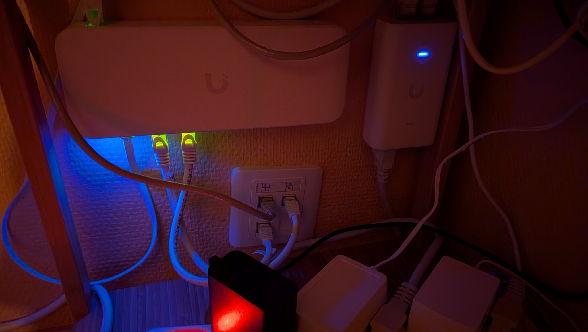

Jag har kommit fram till att jag kanske vill ha 10-15 kablar upp till vind via innervägg. Så min tillfälliga lösning (eller permanenta? Vem vet) var att köra på keystone uttag.
Köpte hem 4st av den här:
https://www.hembiobutiken.se/produk...ystem-keystone-infallt-vagguttag-for-natverk/
Det blir 16 uttag och kommer sätta som 2x2 på väggen. Med en rot-dosa bakom
Till det köpte jag dessa på Amazon:
https://amzn.eu/d/02x5bCvq
Betydligt billigare än att köpa styckvis på t.ex. Kjell o Co.
Har fått dit ett uttag och kopplat in. Allt funkade kanon. Så får jag utöka när det är dags.
