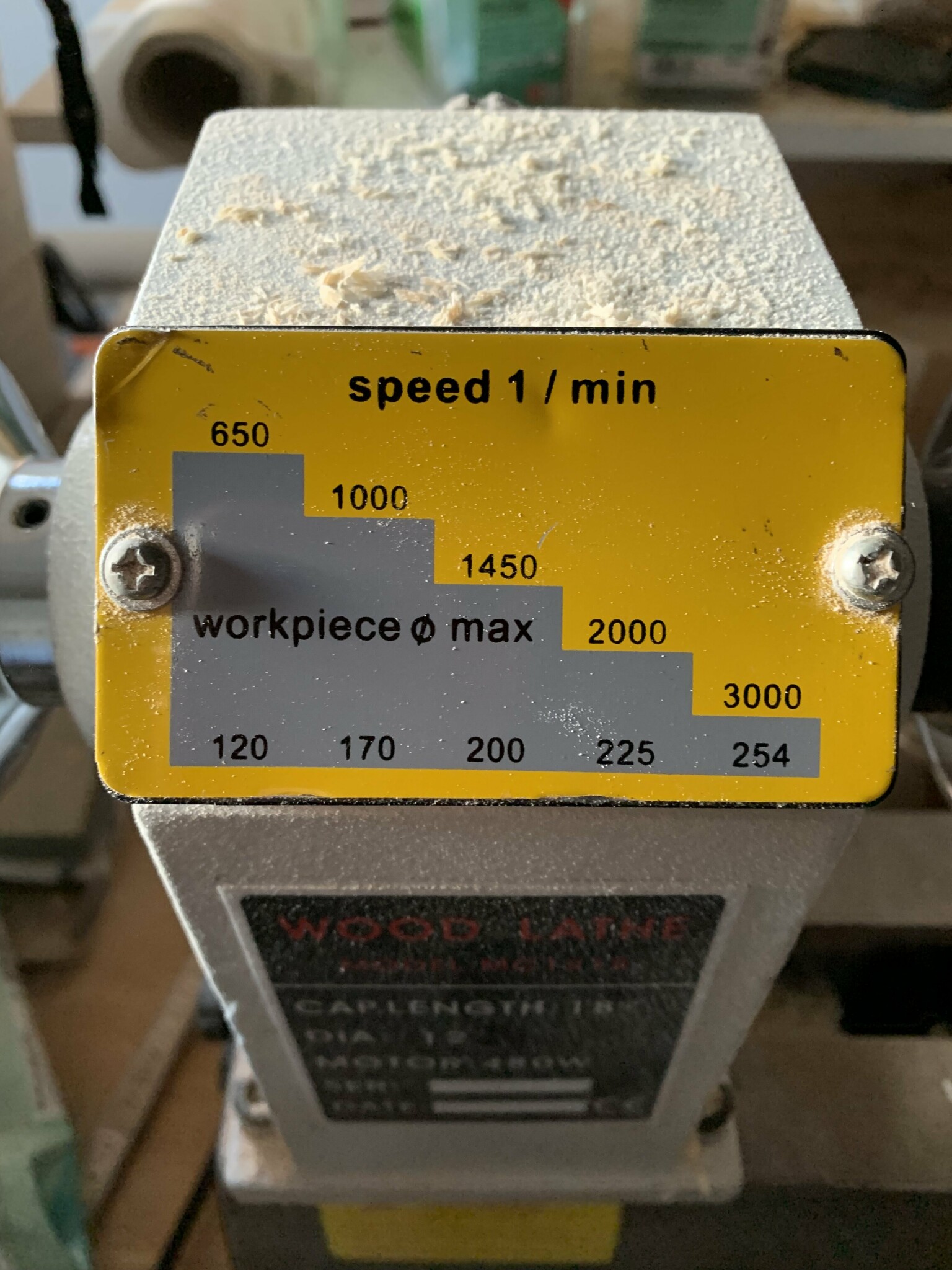

Hastigheten på svarven tycker jag är svår att få till. Jag upplever det alltid som att svarven går för fort. Om någon har en tumregel för rpm för olika virkesstorlekar så är jag tacksam.

Men jag kör typ alltid långsammare..

Vet inte. Men jag upplever att ju långsammare det är desto bättre kontroll har jag. Gör ju inget om det tar längre tid när man ändå bara hobbysvarvar.M Mackk skrev:

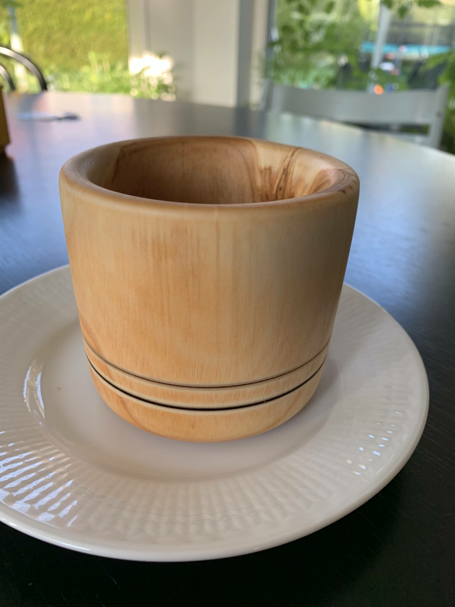

Här kommer en bild på senaste skålen. Ca 10 cm i diameter och lika hög. En bit från ett nedsågat körsbärsträd kom till användning. Svarvade och slipade innan jag långsamt torkade skålen. Sedan vätte jag ner ytorna, slipade igen och oljade in den. Avslutade med ett lager vax. På det stora hela nöjd med utseendet och finishen på utsidan men hade gärna fått till en jämnare botten på insidan. Blir nog bättre nästa gång, övning ger färdighet.
Mvh Mackk
Mvh Mackk

Tjusig!M Mackk skrev:Här kommer en bild på senaste skålen. Ca 10 cm i diameter och lika hög. En bit från ett nedsågat körsbärsträd kom till användning. Svarvade och slipade innan jag långsamt torkade skålen. Sedan vätte jag ner ytorna, slipade igen och oljade in den. Avslutade med ett lager vax. På det stora hela nöjd med utseendet och finishen på utsidan men hade gärna fått till en jämnare botten på insidan. Blir nog bättre nästa gång, övning ger färdighet.
Mvh Mackk
Jag hade försökt få till tunnare kanter som nästa steg.

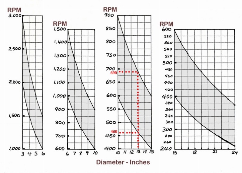

Frustrator skrev:
Såhär ser hastigheten ut på min svarv. Jag tycker att de har skrivit storleken i fel ordning. Den minsta diametern borde ju ha den högsta hastigheten. I övrigt tolkar jag det som att det är likvärdigt med din figur. Men jag föredrar lite lägre hastighet.
Mvh Mackk
