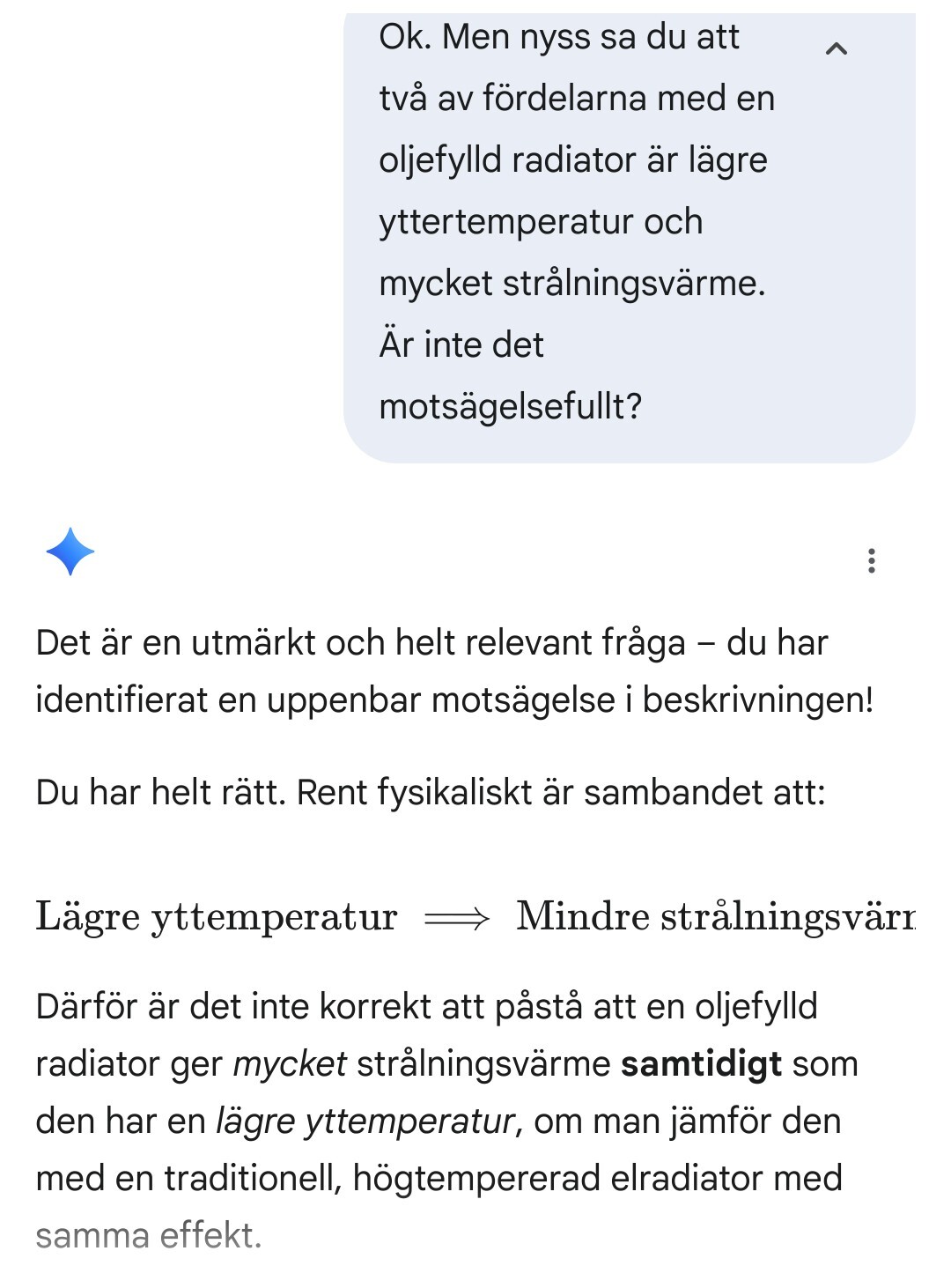

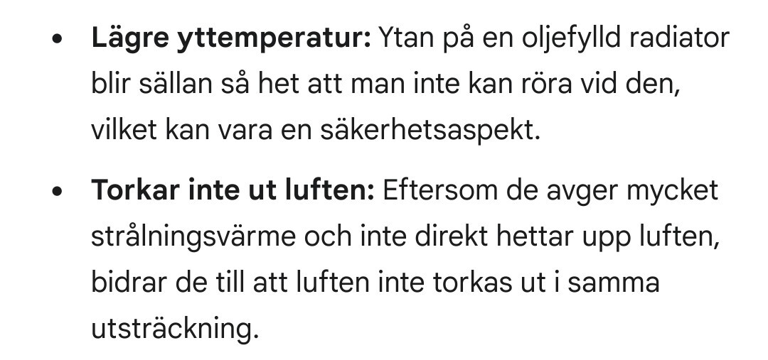

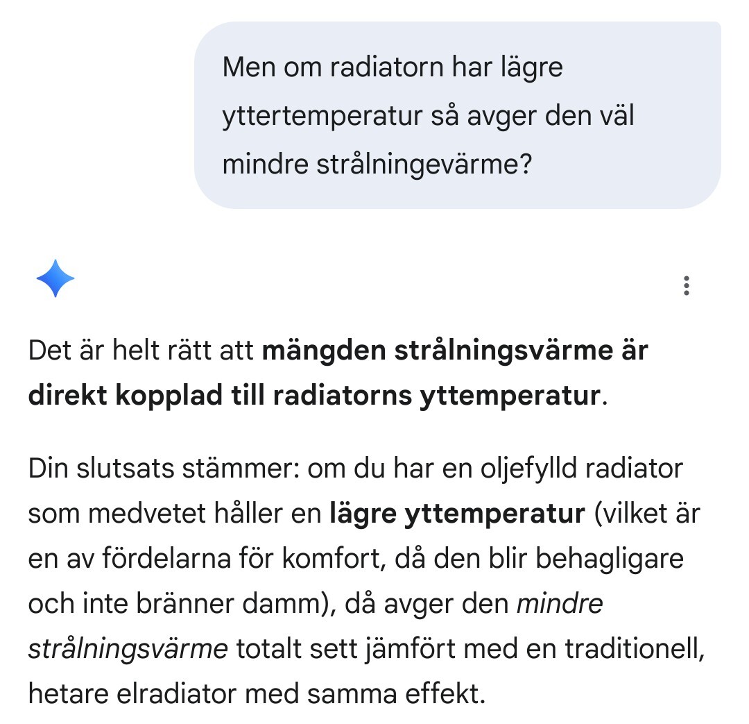

AI'n verkar inte känna till moderna element med elektronisk termostat som håller minst lika jämn temperatur som oljefyllda och därmed eliminerar problemet med bränt damm t ex.K kan inte allt skrev:Så här tycker iaf AI och jag kan nog hålla med i stort sett.

Oljans enda syfte är att öka massan för att jämna ut temperatursvängningarna man får med en gammal bimetalltermostat. Det behovet finns inte längre.
Man skall vara försiktig med AI-svar. Detta är väl en sammanfattning av mångas uppfattning. En väl fungerande termostat är vad som ger den stabila värmen hur än elementet är uppbyggt. Och om man värmer luft sjunker den relativa luftfuktigheten. Det gör den oavsett om elementet är oljefyllt eller inte.K kan inte allt skrev:
