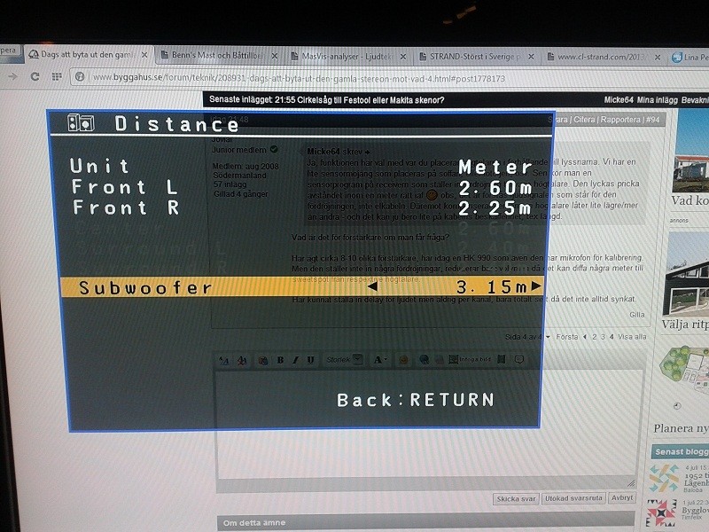

Ja, funktionen har väl med var du placerar högtalarna i förhållande till lyssnarna. Vi har en lite sensormojäng som placeras på soffan, eller fotöljen, osv. Sen kör man en sensorprogram på receivern som ställer in fördröjning till varje högtalare. Den lyckas pricka avståndet inom en meter rätt iafMikael_L skrev:På något vis tvivlar jag på att upplösningen på en sådan kompensering är av upplösningen 6 nanosekunder ...
Vilket är vad som behövs för att tidsmässigt kompensera högtalarsignalen för 2 meter ledning.
En annan grej är högtalarkabeln tillför lite resistans och induktans, som i sig påverkar högtalarens tonkurva.
Men skillnaden mellan 6 och 8 meter högtalarkabel motsvarar antagligen mycket mindre än vad toleransen är på delningsfilterkomponenterna, eller högtalarelementet självt.

Det är en Yamaha. Just nu inställd på stereo-läge (musik). Bifogar en bild på hur det ser ut efter att jag kört sensormojängen. Det är en sida med distans och en sida med ljudnivå, osv.Jovial skrev:Vad är det för förstärkare om man får fråga?
