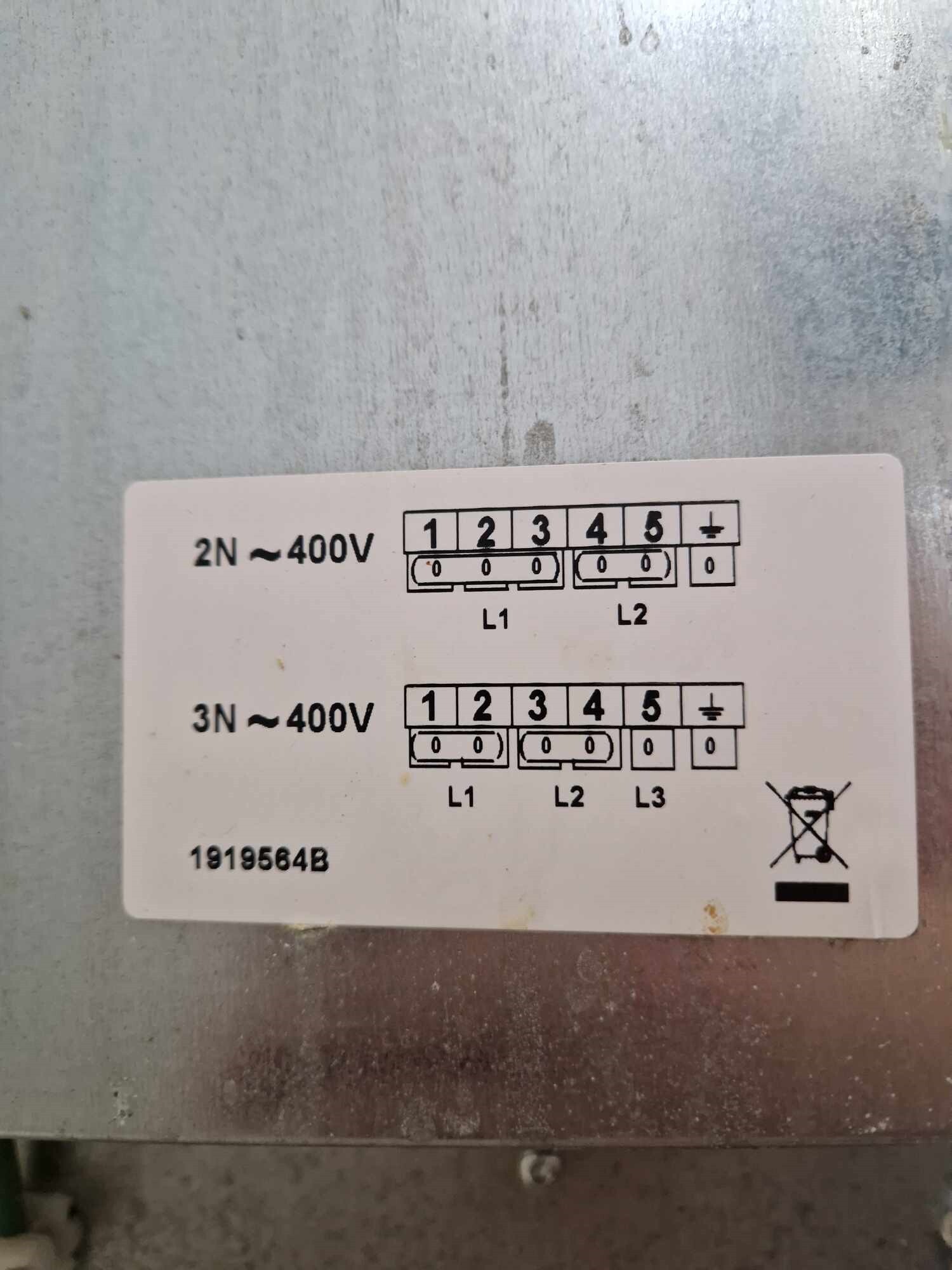

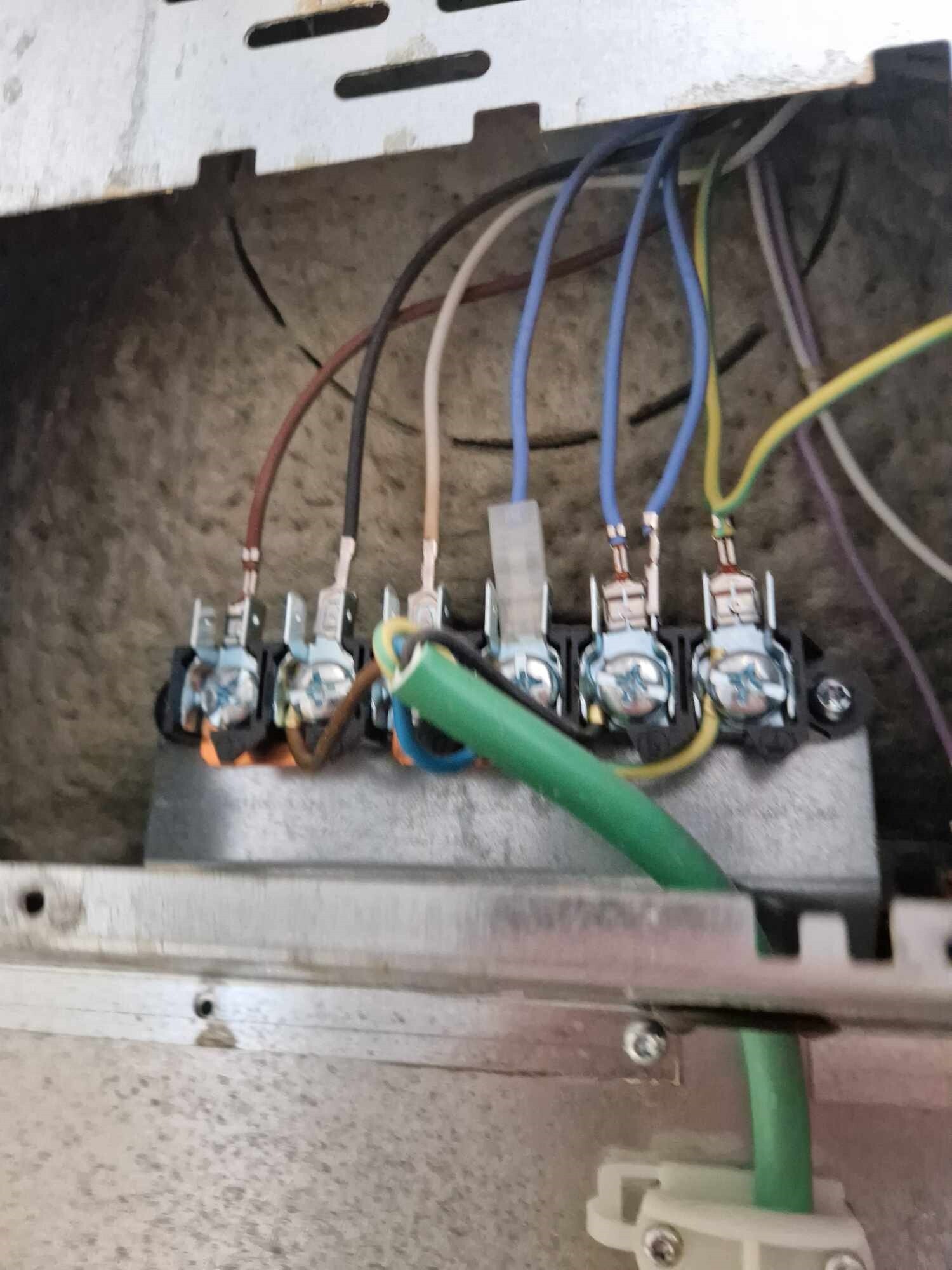

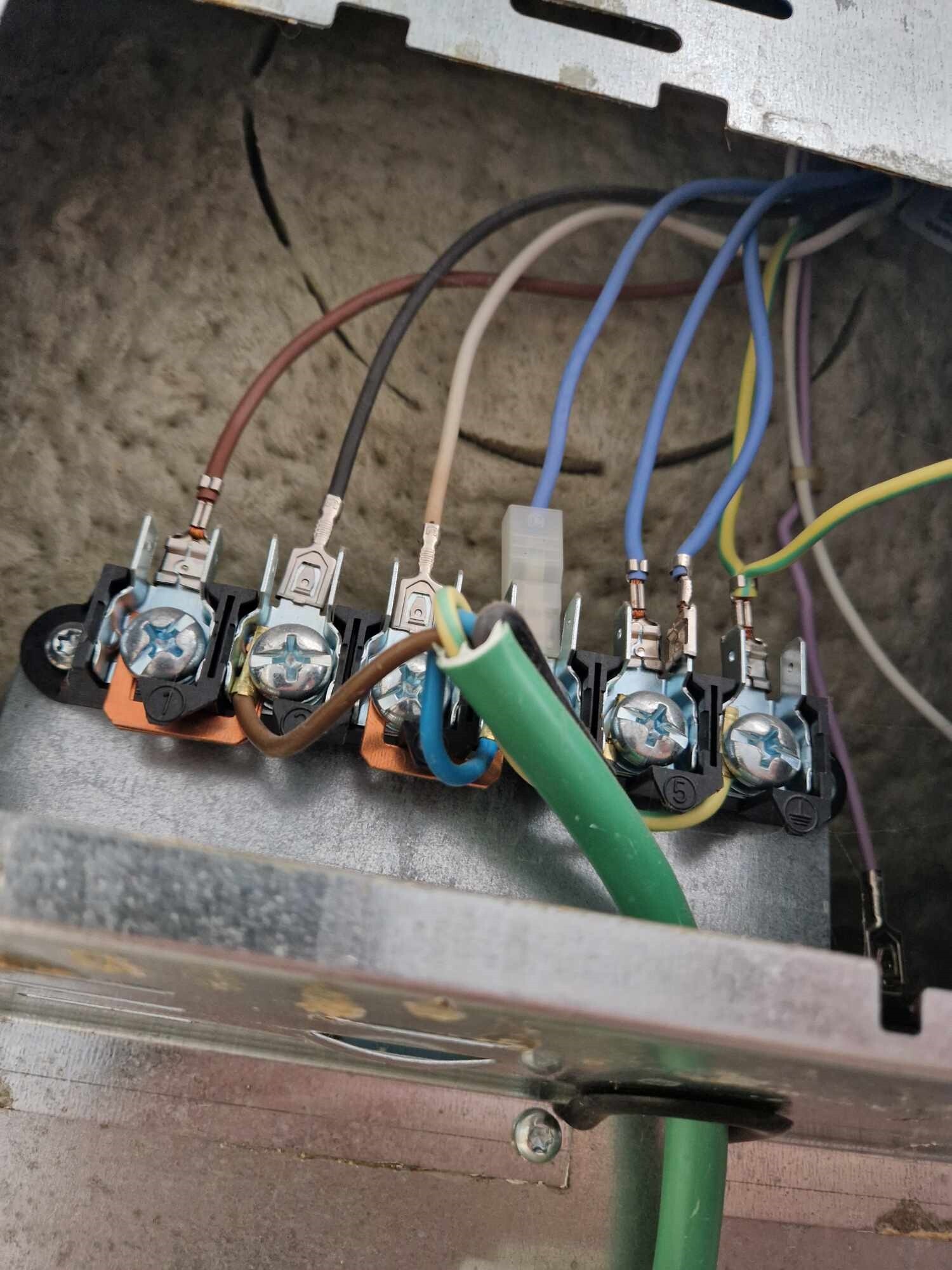

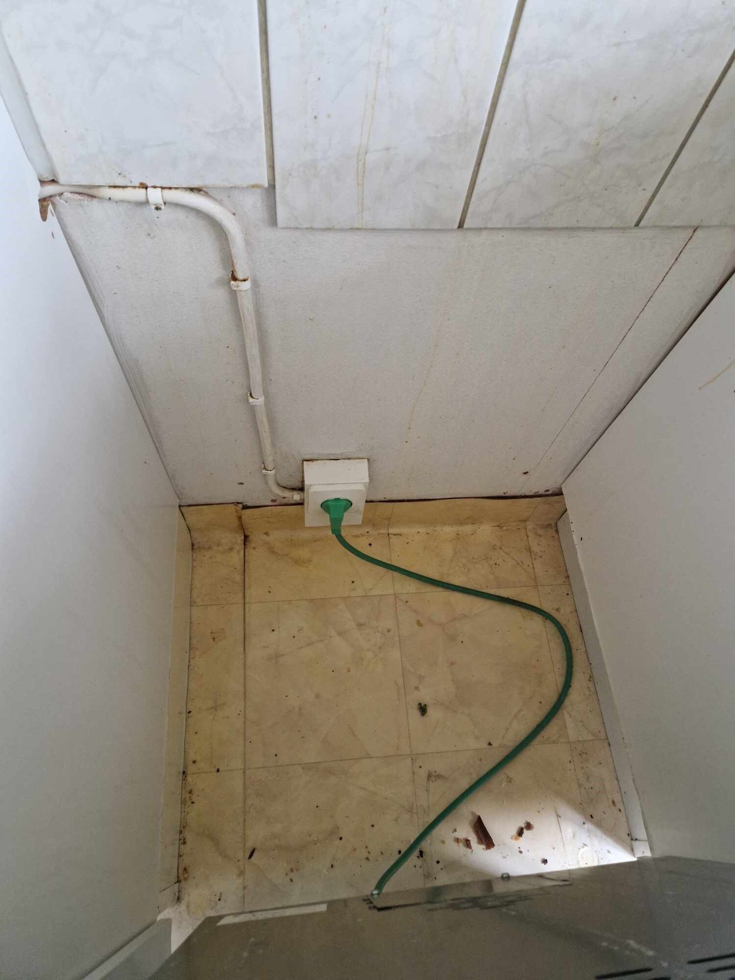

Då ugnen börjat krångla är det dags att byta. Blir inte klok på hur det är kopplat? Vill bara kunna gå till butiken och köpa en ny utan att dra om massa el. Hjälp!

Det är omöjligt att veta, du bör mäta.
Vid första anblicken är det kopplat enligt undre bilden 3 fas men samtidigt säger skylten att det finns nolla (3N~) och kabel färgerna är knepiga ( blå ska ju vara nolla men sitter på en fas).
Hur ser det ut i andra änden av kabeln, dra ur proppen ur väggen och fota den.
Jag gissar på 3fas utan nolla men....att gissa med el kan bli både dyrt och farligt.
