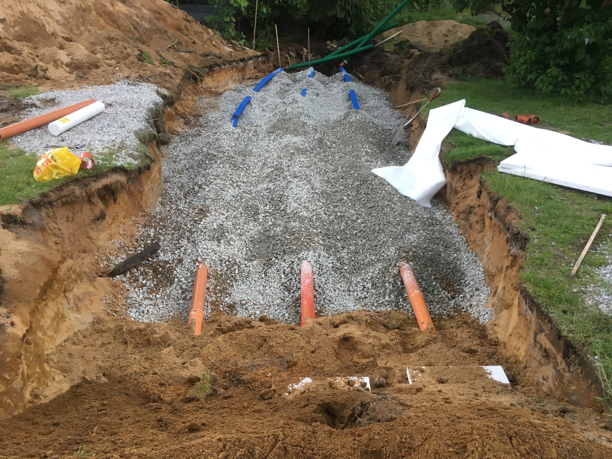

nästan klar... bara lite planering kvar...
jag beställde 8-25 grus, enligt beslutet från kommunen stog det 8-16 eller 16-32
men det var okej enligt kommunen via telefon.
det var behagligt på alla sätt och vis att arbeta med, toppade ovanpå rören med lite 8-16 som jag redan hade en liten hög av hemma då det bara räckte till bädden (eller att jag la rören för högt)
bädden vart ca 30 cm tjock med rören ovanpå, och överfyllda med grus.
men igår fick jag fakturan på gruset, där står det 0-25 !?!?
jag är visserligen bara lekman men det var då betydligt grövre än det jag hade i 8-16 högen hemma redan.
kan det ställa till det när det nu står 0-25 på fakturan?
bädden under mark redan så det går inte kontrollera...

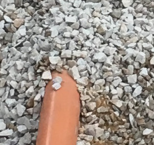

nää jag tyckte det såg bra ut.. det var inte tvättat så visst var det krossdamm och såklart lite finare material med men marginellt
men jag gissar att 95% av materialet var mellan 8 och 25mm. för jag reagerade inte på att jag fått fel fraktion när de tippat det på gårn
fick med vågsedeln, och även där står det 0-25..
men jag tror som du, att det är fel på fakturan/vågsedeln.
Det är rätt grus (uppförstorat):
Men du har gjort ett fel enligt anläggningsstandard och det är att inte tvätta gruset (=skölja av det innan det läggs ut eller köpa tvättat grus). Dammet på gruset kan nu ta sig ned till schaktbotten med vattnet och sätta igen den. I alla fall enligt byggbeskrivningar. Hur stort problem detta är i verkligheten vet jag inte.
jo rätt grus tror jag med när jag suttit och förstorat det
känns skönt!
jag är medveten om att det inte är tvättat, fanns inte möjlighet att köpa tvättat till rimliga pengar där jag bor.
de flesta i kommunen kör med otvättat, så det lär fungera som hos grannarna.
det är heller inget krav från kommunen..
men jag håller med om att det troligen är bättre,
