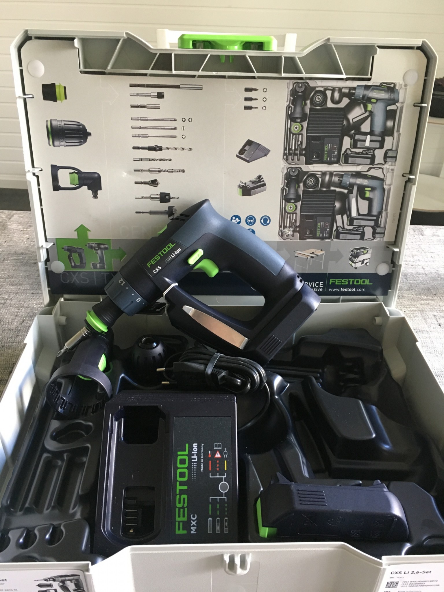

Spontant köp: Festool CXS Set
Festool CXS borrskruvdragarset i öppen förvaringslåda med olika bitar och batteri synliga.
erikssonandreas och 6 till
Härligt
Vinkelmojängen är toppen (maskinen med)
magnlar
Håller med, fantastiskt smidig maskin mad god precision.
magnlar
