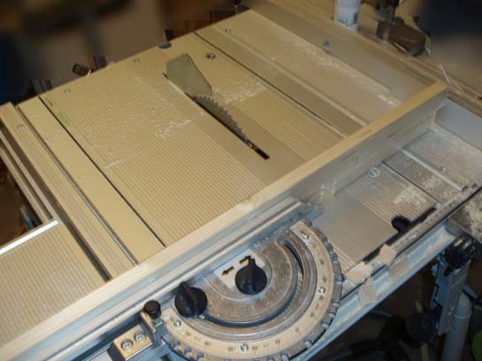

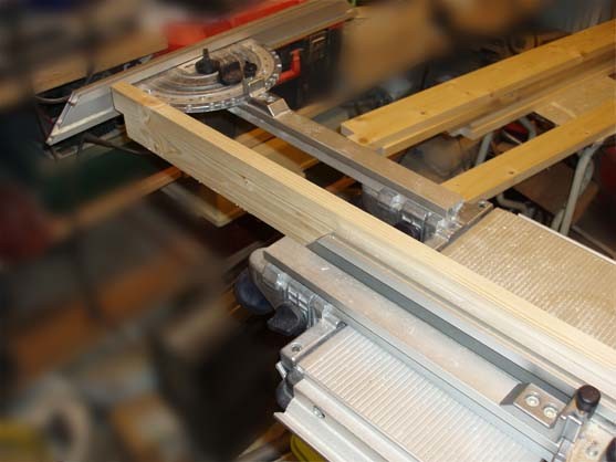

Jag skulle foga ihop flera rader brädor som går i 90 graders vinkel mot varandra. (det vill säga flera rader åt ett håll och flera rader 90 grader mot det första hållet så det bildas en serie fyrkantiga öppningar mellan brädorna, som ett stort ramverk. Jag ville de skulle klara en viss vikt, så jag kände att Dominon var för klen dessutom hade den blivit jobbig inne i remverket. Så jag satte ihop dem med "half laps", det vill säga sågade av halva vardera brädan, så de går halvvägs igenom varandra.
Brädorna jag skulle foga ihop var för breda för fräsen (80 mm breda, och fräsa 40 mm djup ville jag inte). Att fräsa från sidan hade tvingat mig att mejsla 80 fyrkantiga hörn och det ville jag inte heller).
Så för första gången provade jag att göra uttagen med sågen (brukar undvika det, för den har ingen bra höjdinställning). Det gick bättre än väntat. Brädorna är 20 mm tjocka, så jag gör 40 mm höga, 20 mm breda hål, genom att såga runt 7-8 gånger per hål, och sedan till sist fräsa lite med sågklingan i sidled för att vara säker på att det blir rakt. Trots festoolens stora sågskydd går det bra, för de har satt det kanske 15 mm bakom klingans centrum. Har dessutom ett vinkelanslag för mycket (brukar anväda det som stopp vid fräsning, så det kom väl till pass som stopp åt motsatt håll vad det normala längdanslaget stoppar så inte hålet blir för stort i någon riktning.
Som bonus upptäckte jag att jag på det sättet kan trixa med det extra vinkelsanslaget och få ett sågstopp på fel sida brädan, vilket gör att jag kan få repetitiva snitt i brädor längre än bordets bredd så länge snittet som skall göras är kort nog.

Detta lät intressant! VIll du slänga upp någon bild för jag är inte riktigt säker på att jag fattar riktigt hur du menar (avseende typ alltihop)Mats Bengtsson skrev:Om vi då satsar på sedvanlig tro på alla inköpta verktyg, samt tolkningen av ovanlig användning av verktyg, så var igår första gången jag använde bordssågen för att skära bort material till en not/tapp (ovanlig användning för mig alltså, favoriten bland amerikanerna, men jag föredrar normalt fräsen).

Två bilder, så får vi se om de hjälper. Den första visar vilken typ av hål jag menar att jag gör, och hur jag gör det med bordssågen bör framgå av bilden (med vinkelanhållet för att föra och mot längdanslaget för att få avståndet.Daniel_N skrev:
Den andra visar hur jag fick till ett motstopp "åt andra hållet" med det extra vinkelanslaget. Den metoden duger dessutom för att med en bräda som går för långt över bordet för det vanliga längdanslaget få till ett repeterbart mothåll på kortare material (antingen man sätter vinkelanslaget på justerbordet, vilket jag provat, eller utan justerbord vilket jag inte provat).
Kan inte förhandsgranska bilderna, så jag vet inte om de visar tillräckligt innan jag skickat upp dem. Säkert kan man göra det på något sätt.

Hej Mats!
Kul att se användbarheten i cms grundenheten.Jag kan ibland sakna en längdskala på mitt justerbord dvs.som finns på de större justersågarna med materialstopp.Men det gick ju bra att använda ditt extra vinkelanslag också.
Jag har en liten fråga till dig eftersom jag vet att du även har ett fräsbord.Vet du om det är säkerhetsmässigt okej att köra med justerbordet när man fräser tex kortändan på en träbit såsom din.Dvs hade du kunnat göra detta snitt med fräs i cms:en samt justerbord dito.I ettapper förstås.Om du spännt fast biten i vinkelanslaget med att par tvingar så hade den ju inte kunnat komma någonstans.
Eller varför valde du bort fräsen?Problemet som jag ser (om det nu är ett problem)är att man får köra klingans tjocklek 3mm hela tiden och detta kan ta lite tid om man har många bitar.Alternativt att man kör 2 snitt .Ett med fulldjup liggande mot vinkelanslaget samt ett ståendes med biten pekande lodrätt upp förandes mot längdanslaget vilket inte är riktigt säkert kanske.Har man istället ett kraftigt längre pinnastål kan ju detta vara ett alternativ.Alternativt ett litet pinnastål med biten liggandes på flatan (fast då får man iofs inte innerhörnan hörnan helt knivskarp 90 grader utan lite rundad vilket gör att man ändå måste använda sågen till detta moment.
Lite funderingar bara.
