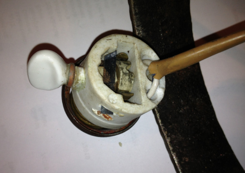

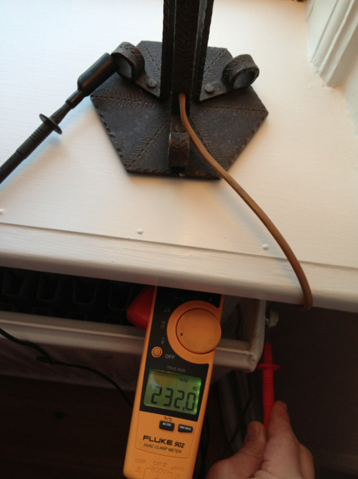

Mycket märkligt. Jordfelsbrytaren ska lösa direkt i det läget, det är ju därför man har den. Hade jag varit i ditt läge hade jag kollat upp så allt stod rätt till. Kan den gruppen ligga utanför på något sätt?

Det är säkert i sin ordning, att lösa JFB ger en rejäl stöt, inget man normalt får med torra händer och liten yta osv.Müssli skrev:

JFB'n har lite "tolerans" så en snabb smäll på fingrarna brukar den inte lösa för (jag har testat själv).
Obehagligt det där, speciellt när man tänker på hur illa det kan gå.
Jag undviker "gamla" armaturer och brukar noga granska genomföring och skydd på skyddsisolerade ojordade armaturer (typiskt IKEA lampor) innan jag börjar använda dem...
