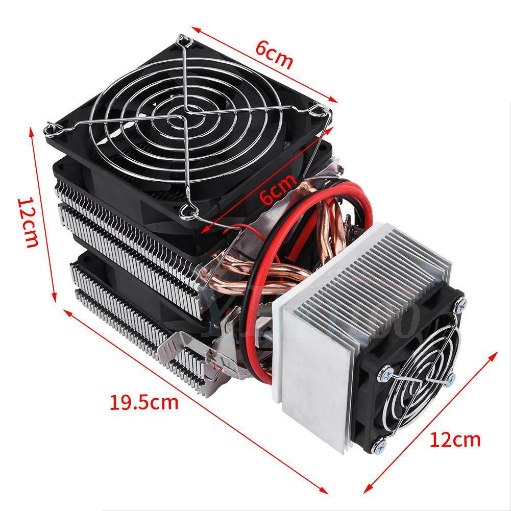

Idé 1.1
Första förbättringen vore att uppgradera kylflänsarna till lite grövre prylar.
Om vi byter det enkla peltier/kylflänskombinationen till en mer potent sådan:
Varför inte sätta golvvärmen och sedan en värmefläkt? Det kostar lite, men är bättre ur fuktsynpunkt (varm betong > kall betong) samt man slipper en pryl som alltid tar plats på golvet.
/Anton
Typ en sån här då: länk. 1100 W, då borde den klara av att hålla frostfritt hela året.tommib skrev:

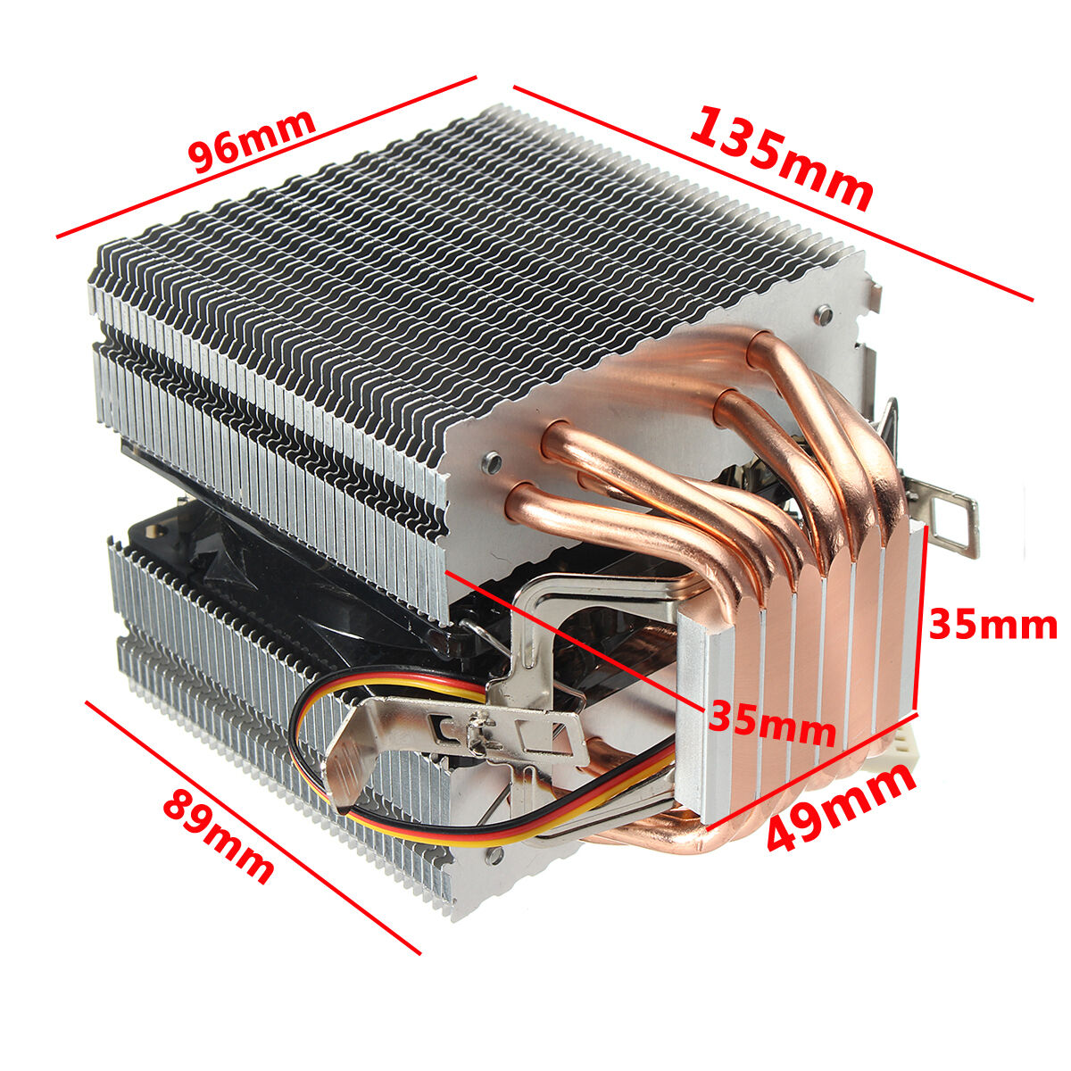

Idé 1.1
Första förbättringen vore att uppgradera kylflänsarna till lite grövre prylar samt ändra layouten lite:
När fläkten för den kalla flänsen går långsamt smiter det mesta av luften förbi opåverkad till den varma sidan. Kondenseringen styrs alltså med hastigheten på den lilla fläkten.
Om vi byter det enkla peltier/kylflänskombinationen till en mer potent sådan (länk):
Då är kylflänsen bättre lämpad, och likaså riktningen på fläkten. Även peltierelementet är rejälare, från tidigare ca 60 W strömförbrukning (vid 12 V) och 35 W kyleffekt (20 °C dT) till 160 W respektive 95 W:
Jag ogillar dock att den lilla flänsen är just så liten, så att beställa en sån här att sätta på varma sidan verkar vettigt:
Och då använda den större medföljande på den kalla sidan.
Ökning i kostnad:
+189 kr för stora kylflänsen
+230 kr för det större kittet
+20 kr för relän
+25 kr för större nätaggregat (180 W, länk)
= ca 1100 totalt.
Summa: En enkel förfining, men som gör lösningen klart mer kompetent än någon kommersiell peltier-avfuktare. Som sagt så krävs en högre temperatur i rummet än 5 °C för att den ska fungera, men det hoppas jag kunna hålla med andra medel (luftsolfångare t.ex.).

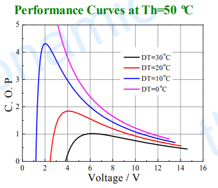

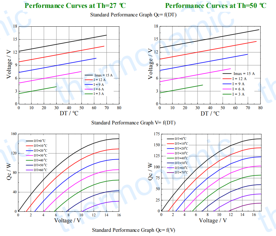

En nackdel med att använda Peltier i kylväskor är att de blir väldigt ineffektiva när temperaturdifferensen (dT) blir stor - vilket är poängen med en kylväska. Om man däremot kan hålla dT lågt kan man få ut ett COP på runt 2. Men man måste samtidigt hålla nere strömmen, de är effektivast vid låg spänning (ca hälften av max). Här är COP-kurvor för TEC1-12715:
Notera att de gäller COP för kylning, för att få COP för värmning får man lägga på 1.
COP_kyla = Qc/P
COP_värme = Qh/P = (P+Qc)/P
där P är tillsatt effekt, Qc är kyleffekt och Qh är värmeeffekt.
Ja, de är sköra. Men så kostar en TEC1-12715 (ca 160 W strömförbrukning) bara 33 kr på ebay.
