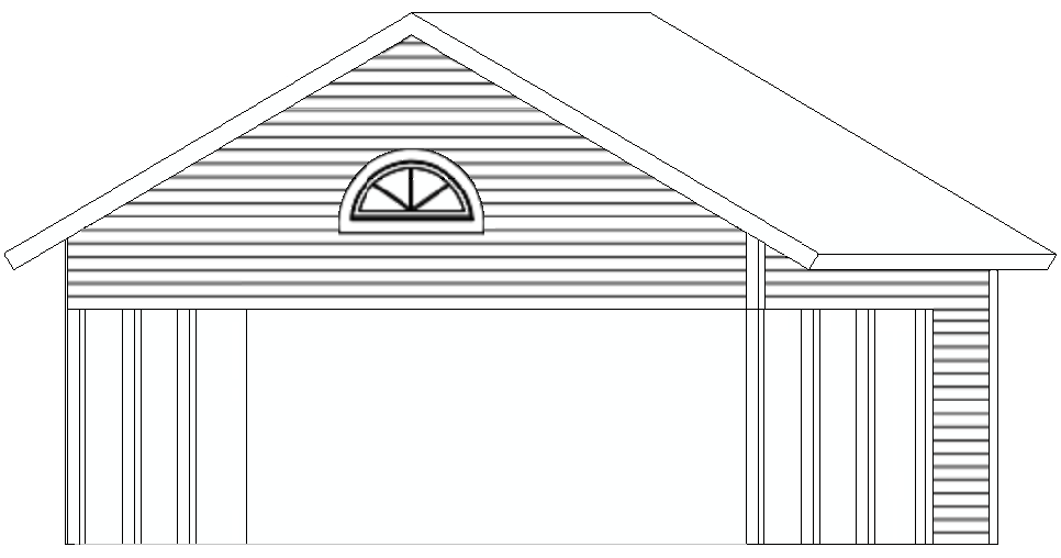

Lite information om byggnaden som verkar aktuell i diskussionen:
- Dubbelcarport med innermått 6.25 x 6 m (bredd x djup)
- Verkstad i bakkant på ca 15 m^2
- Förvaring ovanför carporten:
Utseende utifrån:
Det som inte syns på bilden är att verkstaden ligger ca 1.2 m under mark (marken sluttar).
Vinden:
Omslutande area: 157 m^2
Genomsnittligt U-värde: 0.26 W/(m^2*K)
Ventilationsflöde: 10 l/s
DVUT (2 dygns medelvärde): -18.3 °C
Effektbehov vid DVUT vid olika innetemperaturer:
5 °C: 1215 W
10 °C: 1478 W
15 °C: 1740 W
Energiförbrukning vid olika lägsta tillåtna innetemperaturer:
5 °C: 1093 kWh/år
10 °C: 2233 kWh/år
15 °C: 3796 kWh/år
Allt räknat utan solinstrålning och utan "gratis energi" (människor, elektronik, belysning...).
/Anton

Jag förstår inte heller byggnaden. Är det en carport eller ett garage? Eller båda? Vad har verkstaden med det att göra? Är det den du ska värma?
