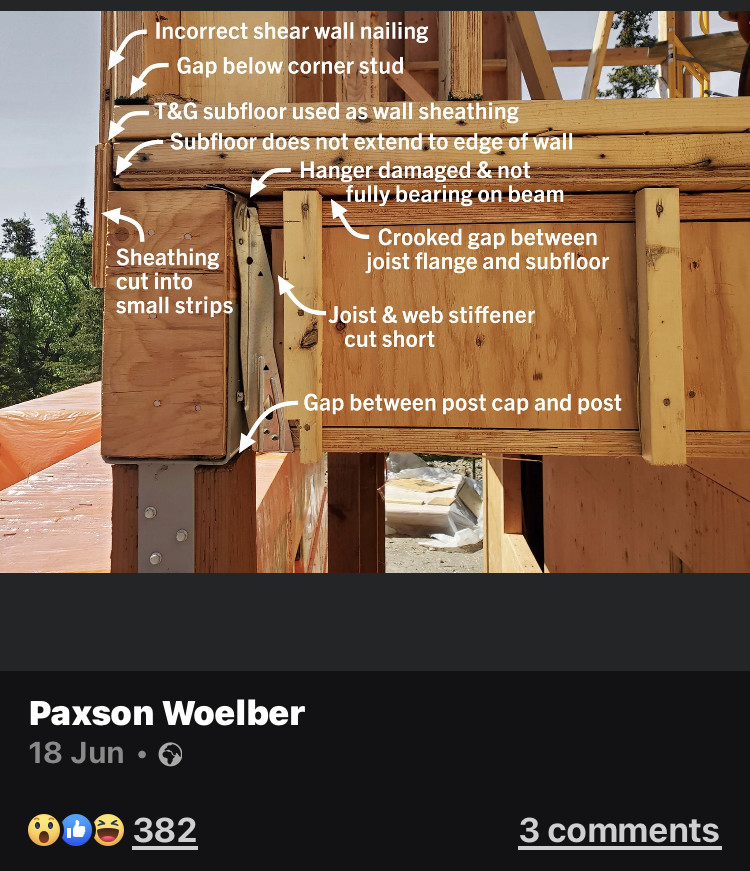

Alltså, käre vänner... Av allt fuskbyggande man sett tar nog det här priset!
https://www.facebook.com/4401409/posts/10100655641341335/?d=n
Lite långt inlägg, men väl värt att läsa. Och KOLLA bilderna!
Liten ordlista för den som behöver det:
Framer = snickare (timmerman)
Muni = municipality = kommun
Shear wall = skjuvvägg
Joist = balk
Stud = regel
Glulam = limträ
Sheetrock = gips
Nailer = hammarband (i det här fallet)
1 pound (lb) = 0,454 kg
Stair stringer = vangstycke
Purlin = takås/takbjälke
Wind shear = vindskjuvning

Hahahahaha, jag byggde bättre kojjor som 10åring
