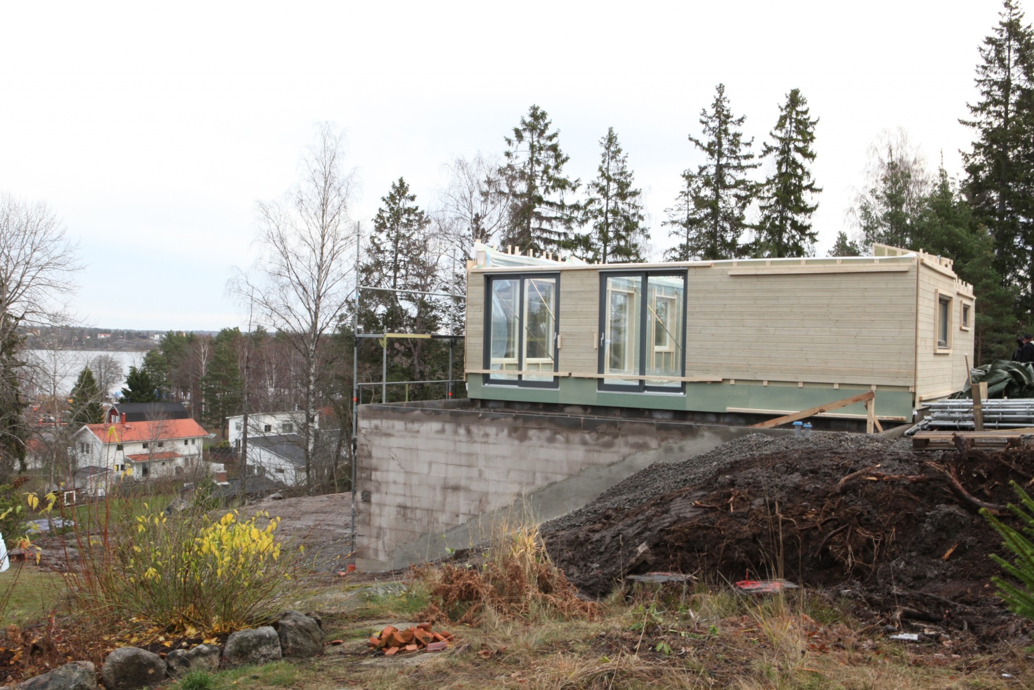

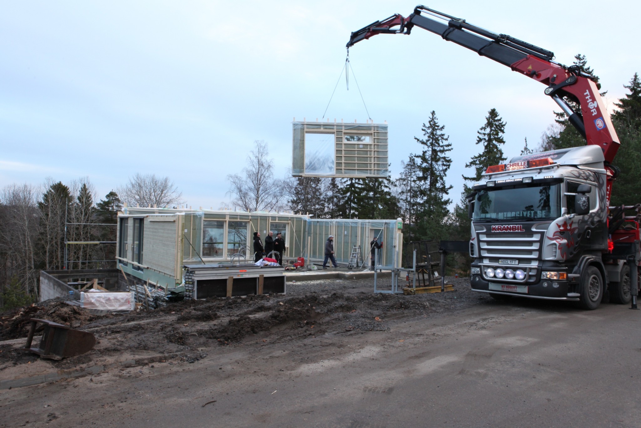

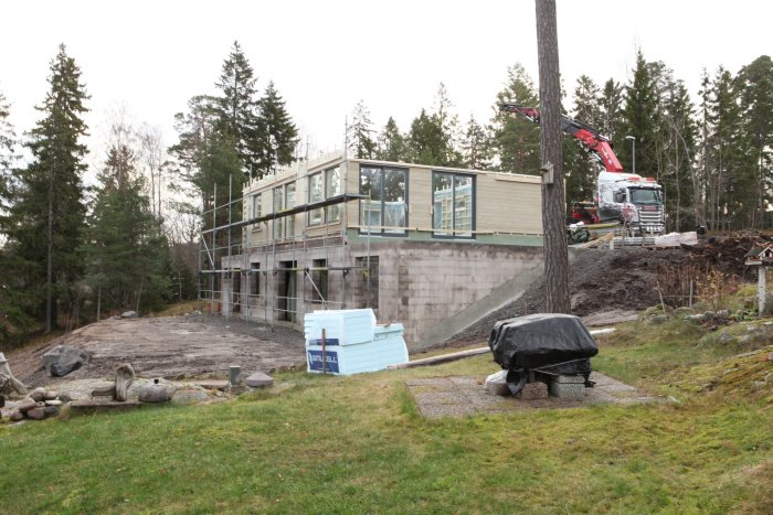

Ibland är det extra kul att bygga hus. Idag var en sån dag.
I går kväll vid 22-tiden parkerade 2 st 24 meters långtradarsläp vid tomten. I morse kl. 07.30 började de jobba och bilderna är från kl. 09.00, dvs 1,5 timme senare. Går undan när det är förberett. I morgon ska huset vara torrt och golvärmen kopplas in på ett temporärt värmeaggregat

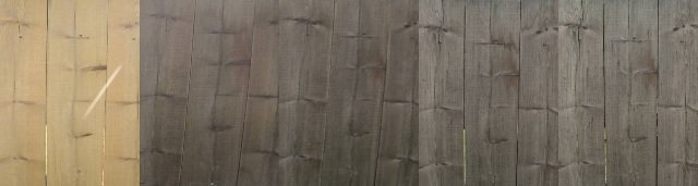

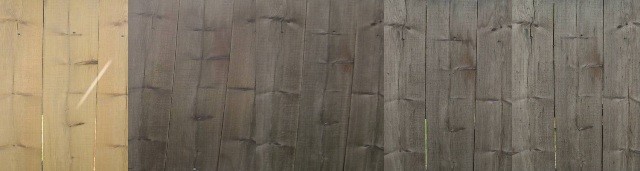

Lite detaljer om det yttre: Järnvitriol på väggarna, grå fönsterkarmar i aluminium, ytterdörrar i ek, grå platta betongplattor på taket (Carima), minsta möjliga foder och fönsterkarmar. Det ska bli spännande att se hur fasaderna med järnvitriol utvecklas. Tråkigast är de första 2 åren. Sedan börjar den träet få lite karaktär (se exempel nedan).
Bild. Exempel på hur järnvitriol utvecklas under fyra år(på en nordsida). Längst till vänster 0 mån, sedan 12, 24, 36 och 48 månader.
