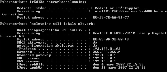

Vad yras det om när det gäller kommandot ipconfig? Du får upp de ip-nummer som är knutna till nätverkskort på aktuell dator inga andra ip-nummer. Att du får upp 192.168.1.1 är att du har det ip-numret på ett nätverkskort på datorn det har inget med routerna ip-nummer att göra.

ipconfig/all är ett bättre kommando om du vill ha aktiva ip adresser, det har skrivit redan tidigare
ipconfig /all ger datorns aktiva addresser och den ger också en gateway address som i detta fall bör vara dlinkens address.
Helt rätt, det var det som jag skrev från början och bifogar även hur det ser ut när du tar ip på standard gatewayen
Jag förstår inte varför ni pratar om aktiva adresser. Kommandot returnerar uppgifter som du konfigurerat själv via nätverksinställningarna eller uppgifter som erhållits via en dhcp-request. Säger inte ett smack om vilka adresser som är aktiva på nätverket.
Jag har själv en Ap på vinden som jag aldrig kommer ihåg ipn på och inte fasen hittar jag den med ipconfig.... men det är ju liksom självklart.
I Jons fall så *kan* det ju vara så att han vill komma åt sin trådlösa enhet via en pc som är ansluten till routern och då skulle han kunna få fram en ip som kan vara den han söker. Fast det kan ju lika gärna inte vara så. Som här hemma hos mig.
