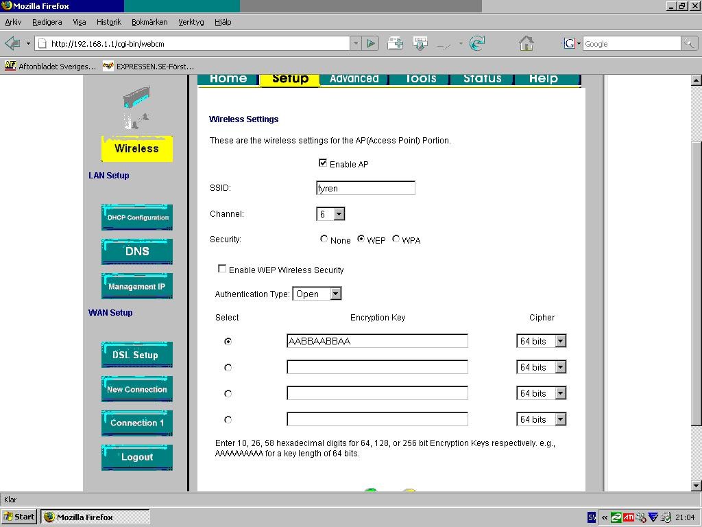

Nu var det dags igen....
Jag vill lösenords skydda den trådlösa delen i ADSL routern...
Så här ser sidan ut.
När jag klicka i Apply rutan, så tror man att nätet ska va skyddat, men icke...
Vad gör jag för fel, eller ska jag helt enkelt trampa sönder D-link lådan???
Borde du inte bocka i "Enable WEP..." för att aktivera krypteringen?
Tror Norell har en poäng där. :)
Om ditt trådlösa kort stödjer WPA så använd det istället för WEP.
Det är en bättra/säkrare kryptering.

Definitivt WPA eller WPA2 om prylarna klarar det. Vanlig WEP är inte säkert utan går att forcera mycket snabbt om man vill.

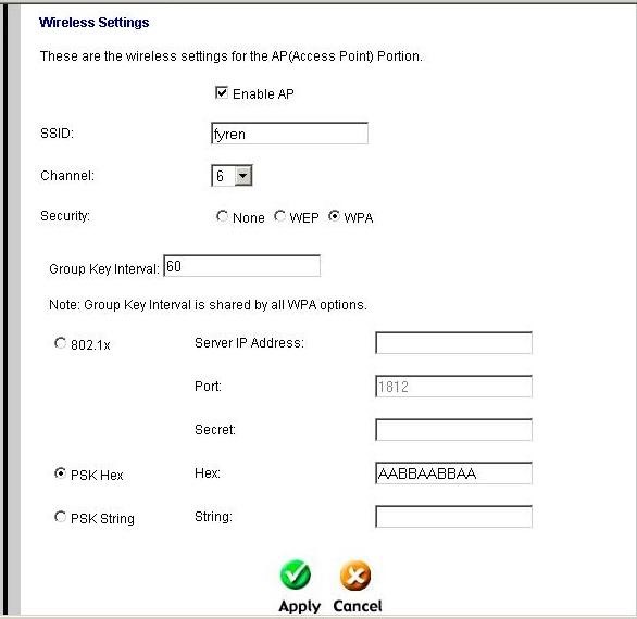

Asså borde det här fungera???
Men det gör det inte....
den bärbara datorn ser "G604T_wireless" fast jag skriver "fyren"
"#%¤#" data djävel, snart blir det en nätverks kabel..... trådlöst skit...
Du måste spara inställningarna för att det ska ändras.
Gå in under "Tools" i topmenyn och klicka på "System commands" (i högermenyn tror jag).
Där klickar du på "Save all", sedan "Back" och "Restart" så sparas inställningarna och routern startas om med de nya inställningarna aktiva...

Sen tycker jag att det är lättare att ange "PSK String" istället för "PSK hex", mest för att PSK string kan du ange ett vanligt ord som du lättare kommer ihåg.
