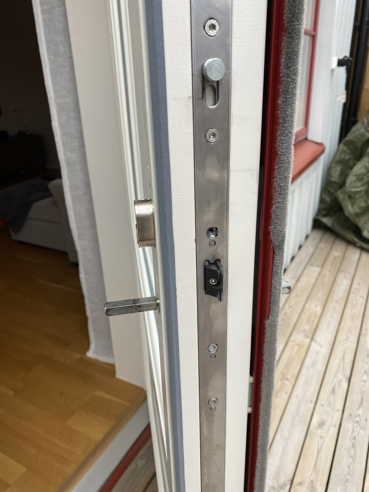

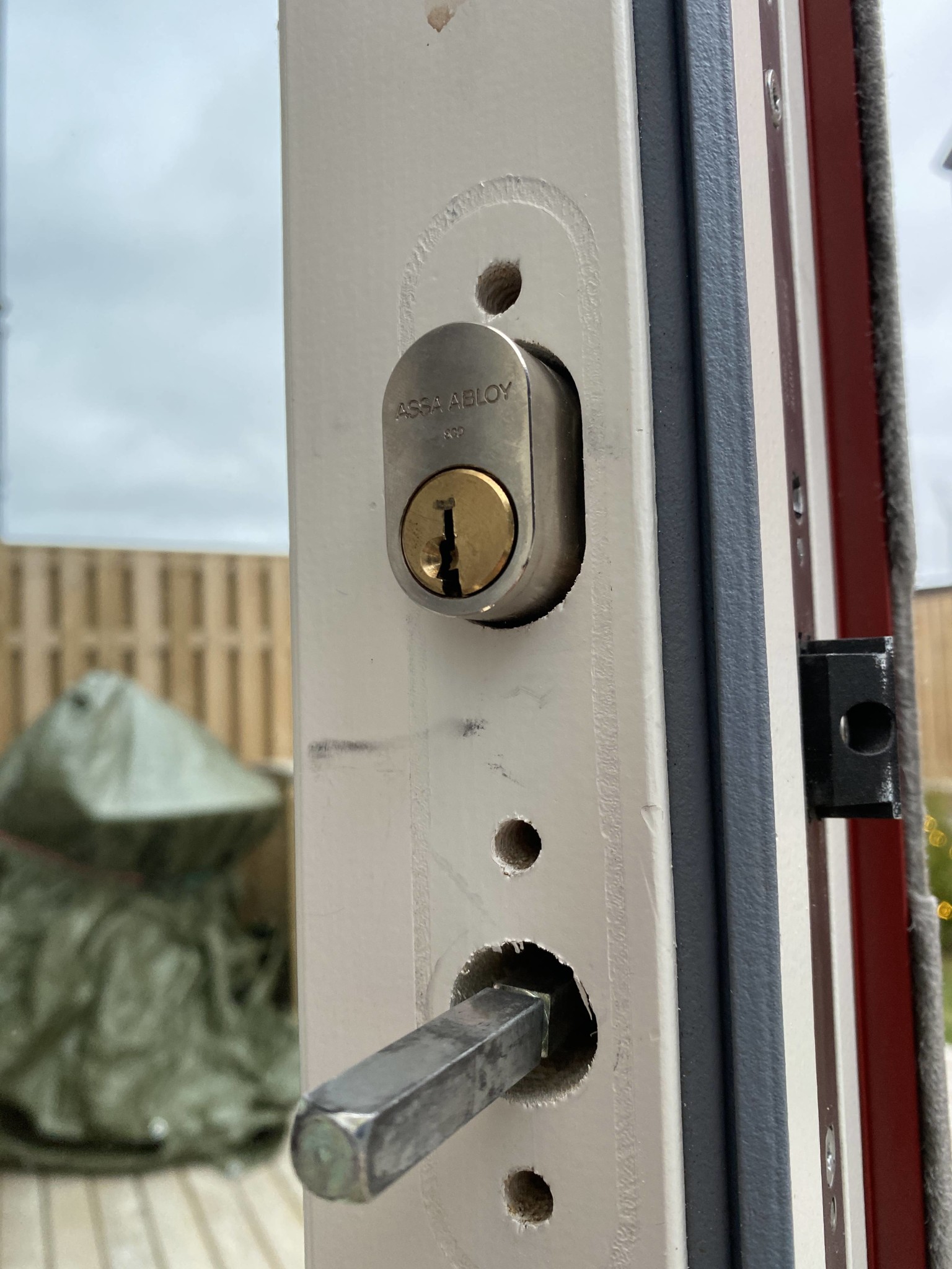

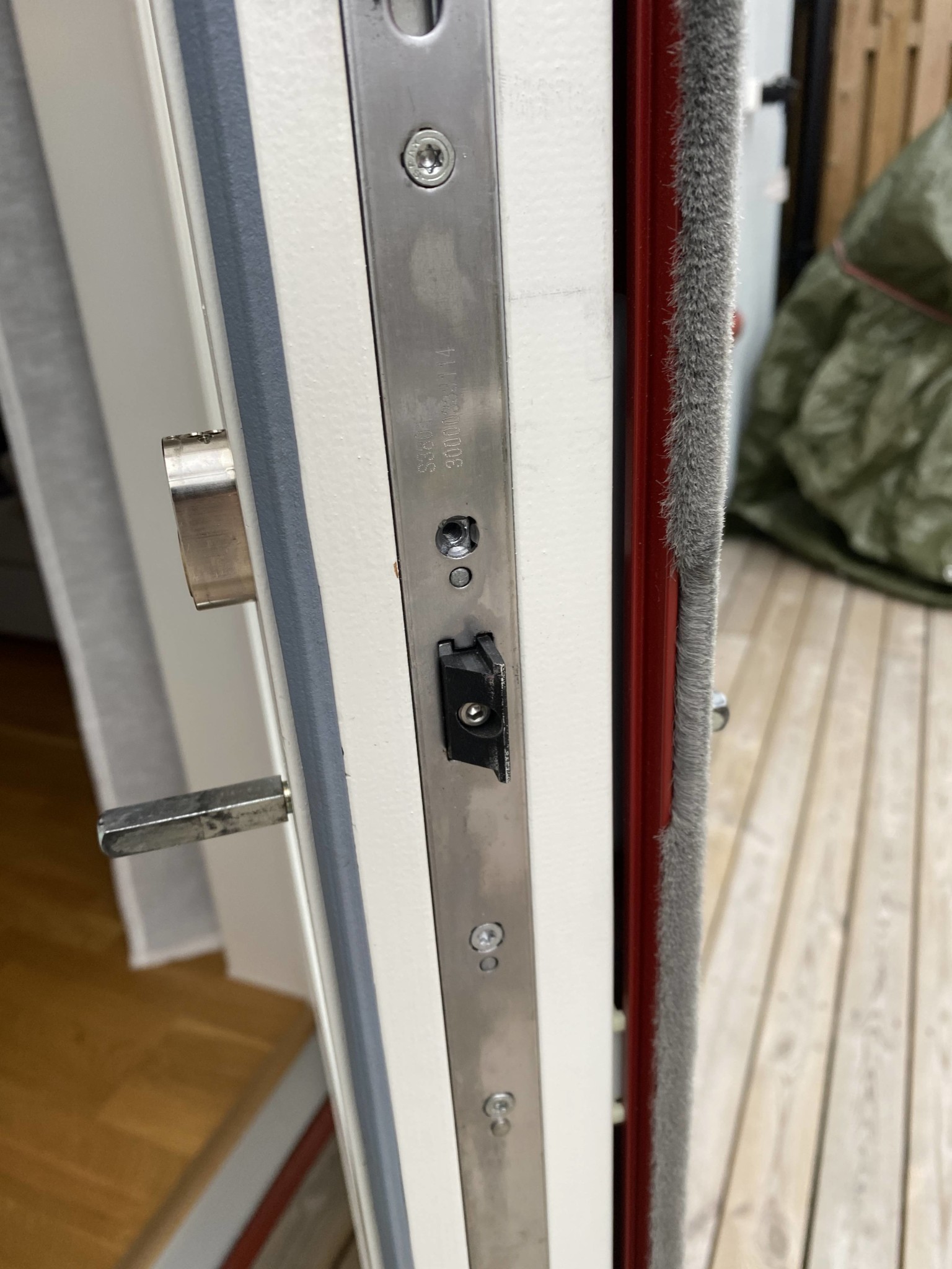

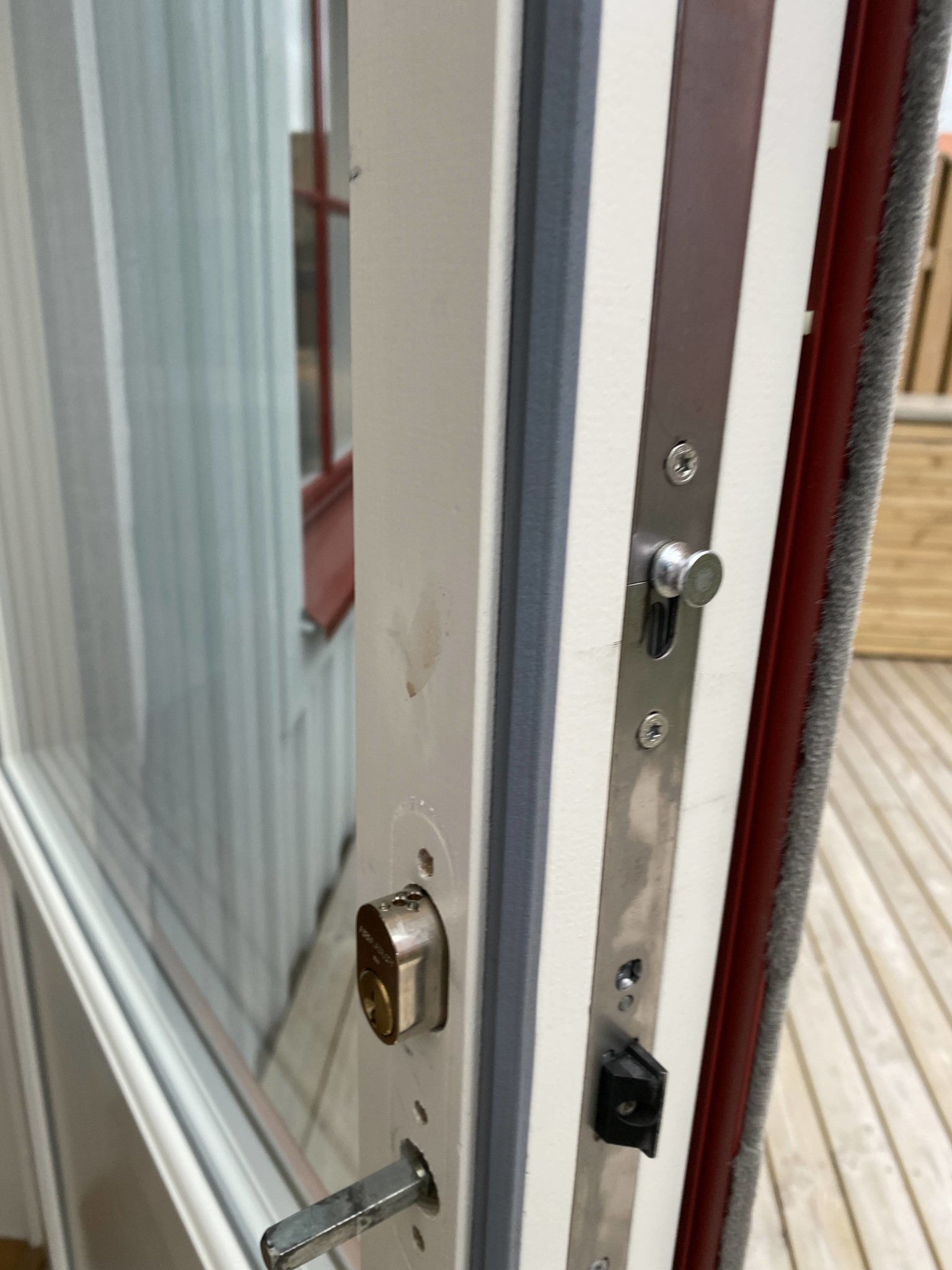

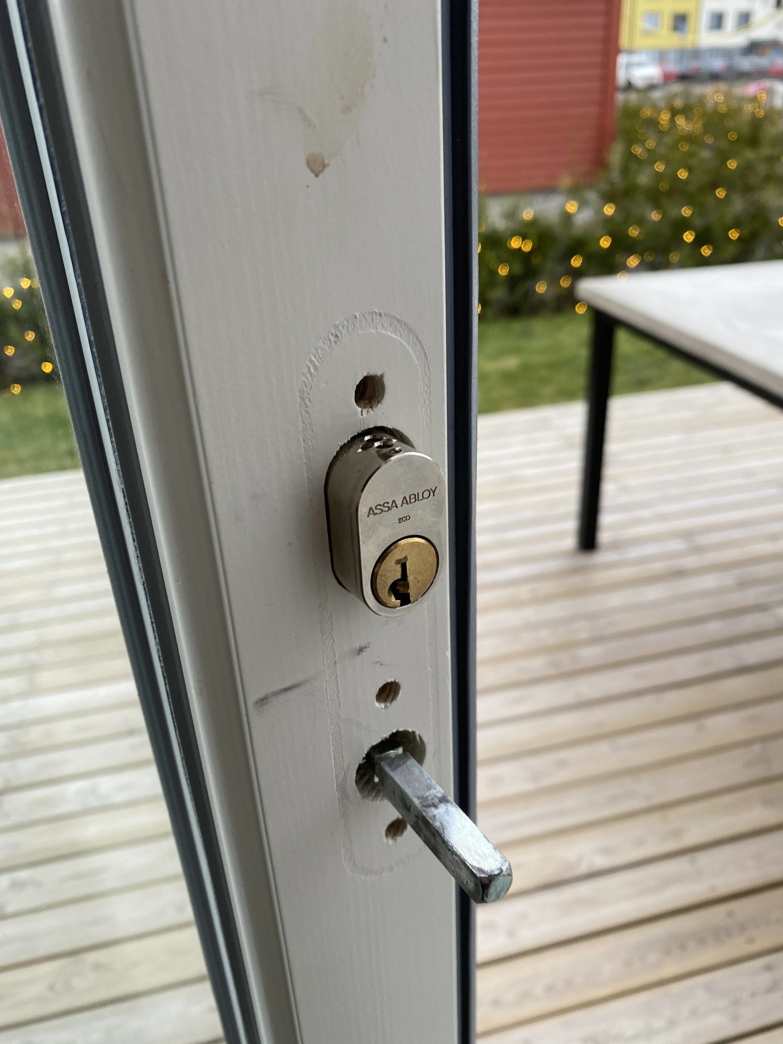

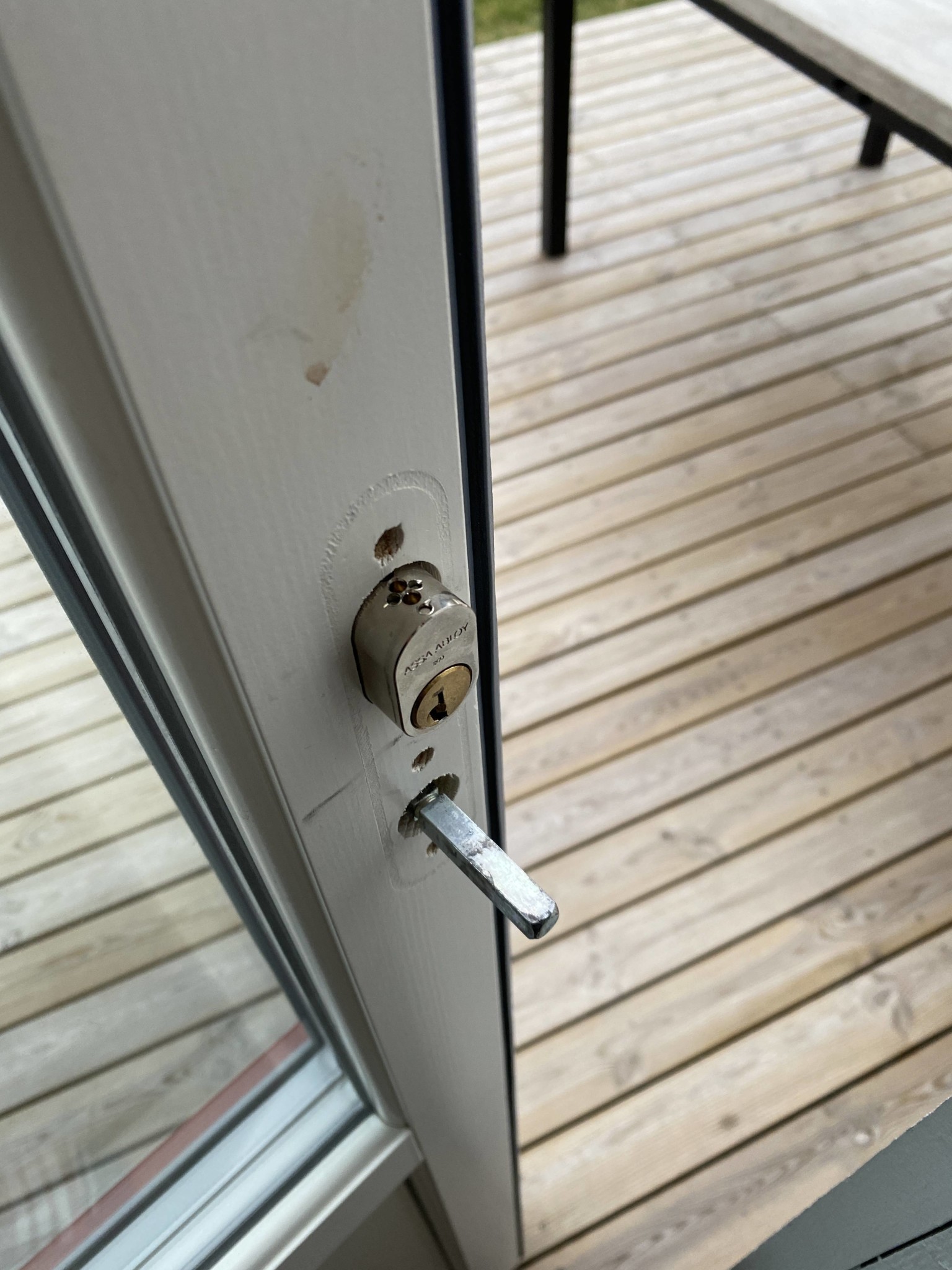

tänkte sätta in secuyou i altandörren. Men hur får jag bort låscylindern? Gärna så jag får tillbaka den sen också om jag ångrar mig…

Ser ut som du kan dela dörren för bättre åtkomst?

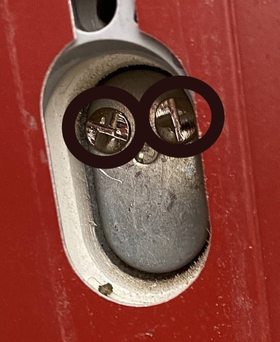

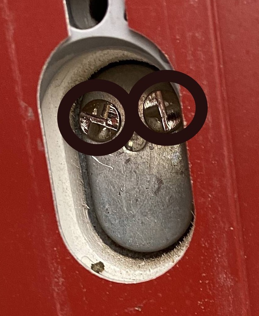

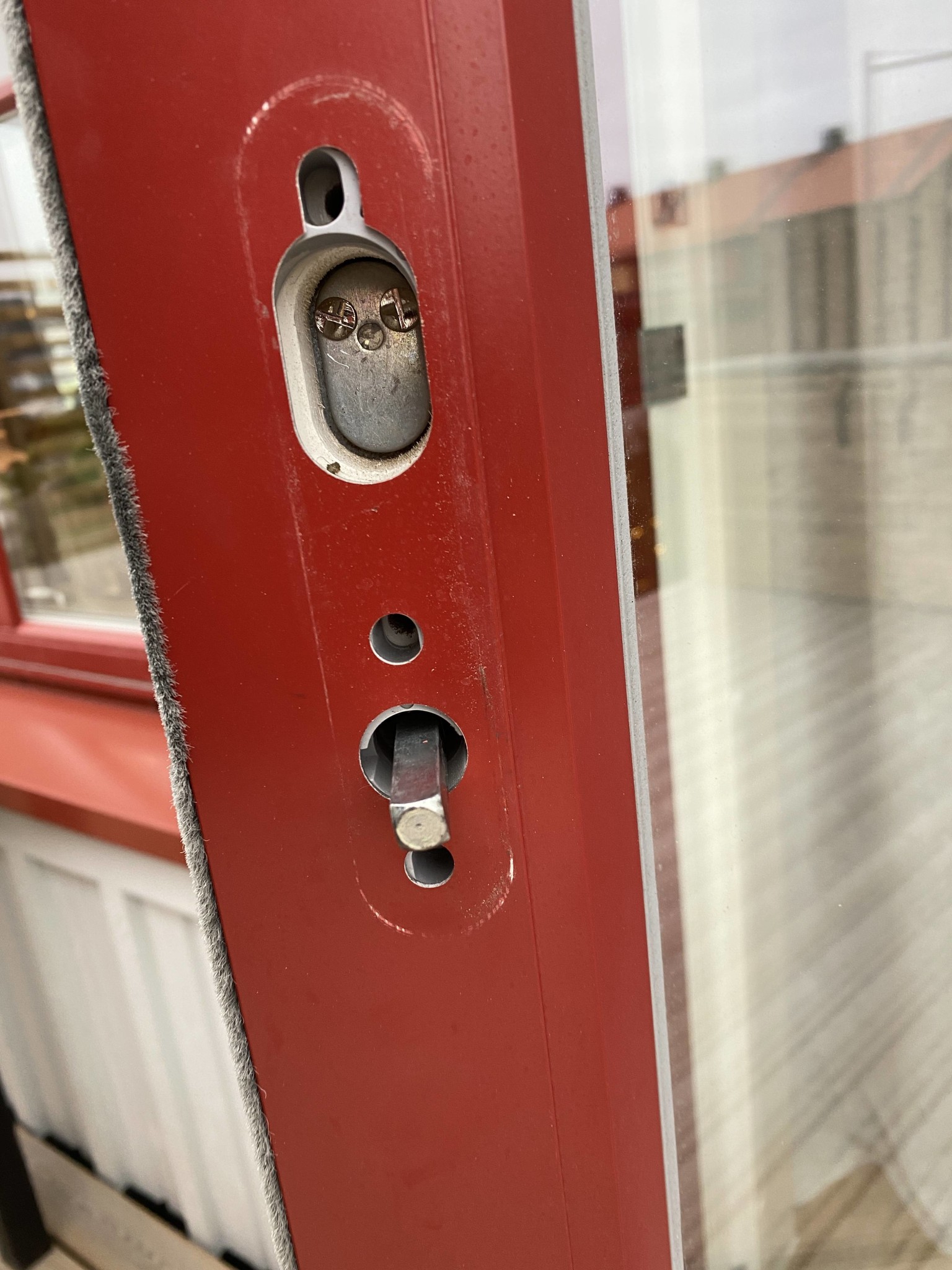

Cylindern sitter monterad med ”envägsskruv”, det finns dyra bits som ska funka på dessa, men jag har med framgång använt ett dorn och knackat runt skruven tills den lossnat eller så man kan komma åt den med tång.
Låscylindern sitter fast med envägsskruvarna från insidan.
Antingen knackar du loss envägsskruvarna eller så borrar du loss skruvskallarna från insidan.
