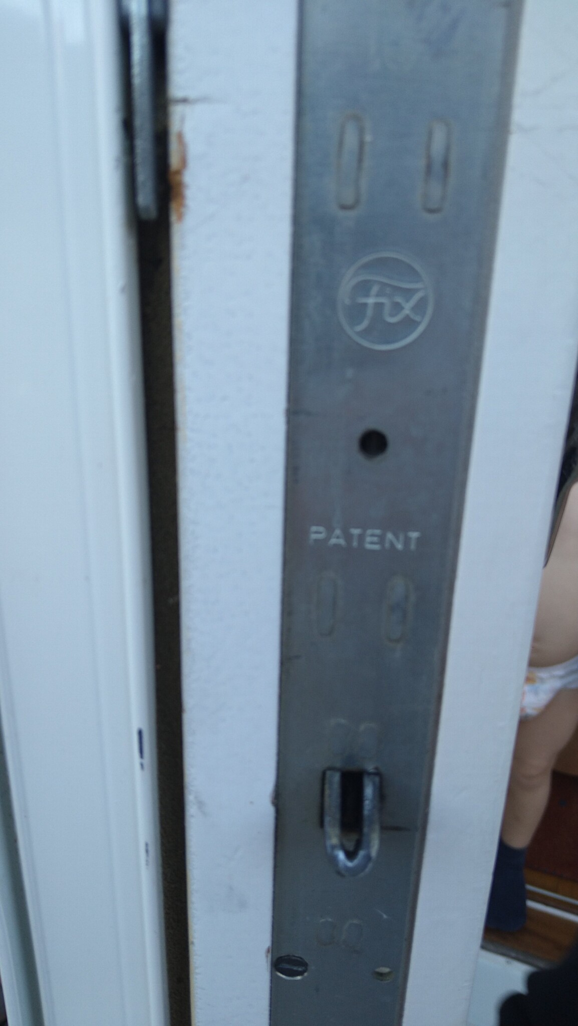

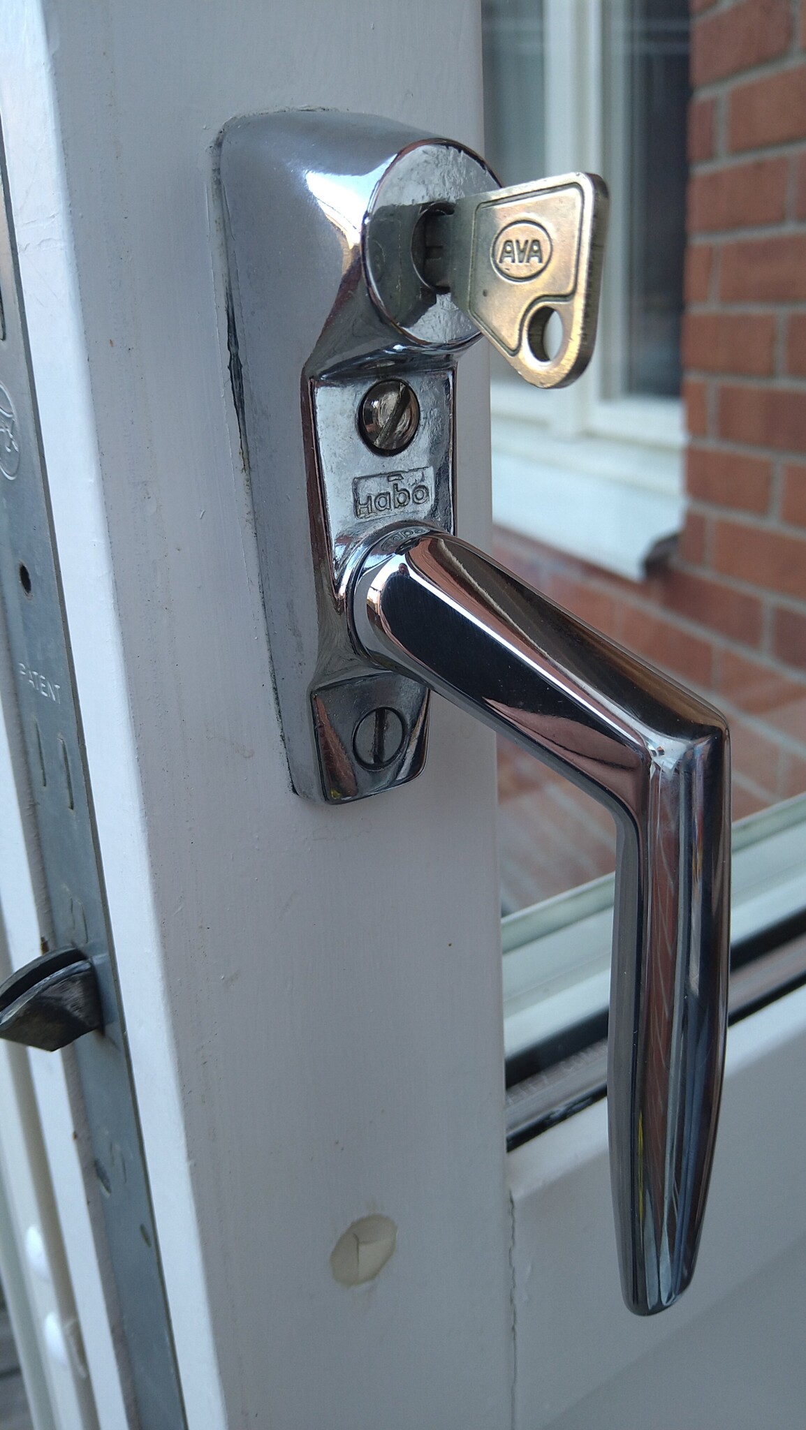

Går den här låscylindern att byta utan att byta hela handtaget, tro? Den kärvar betänkligt och är icke att lita på...
Låscylinder med nyckel i ett handtag på en dörr, märkt "Habo". Fråga är om cylindern kan bytas utan att byta hela handtaget.
Dörr med låshus av märket "Fix" syns från sidan. Låscylindern undersöks för eventuell utbyte utan byte av handtaget.
Vad ska man ha, de flesta jag hittar verkar vara mer avlånga..?
Du har rätt, och det blev precis den från Clas Ohlson som du tipsar om som ersättare 👍
