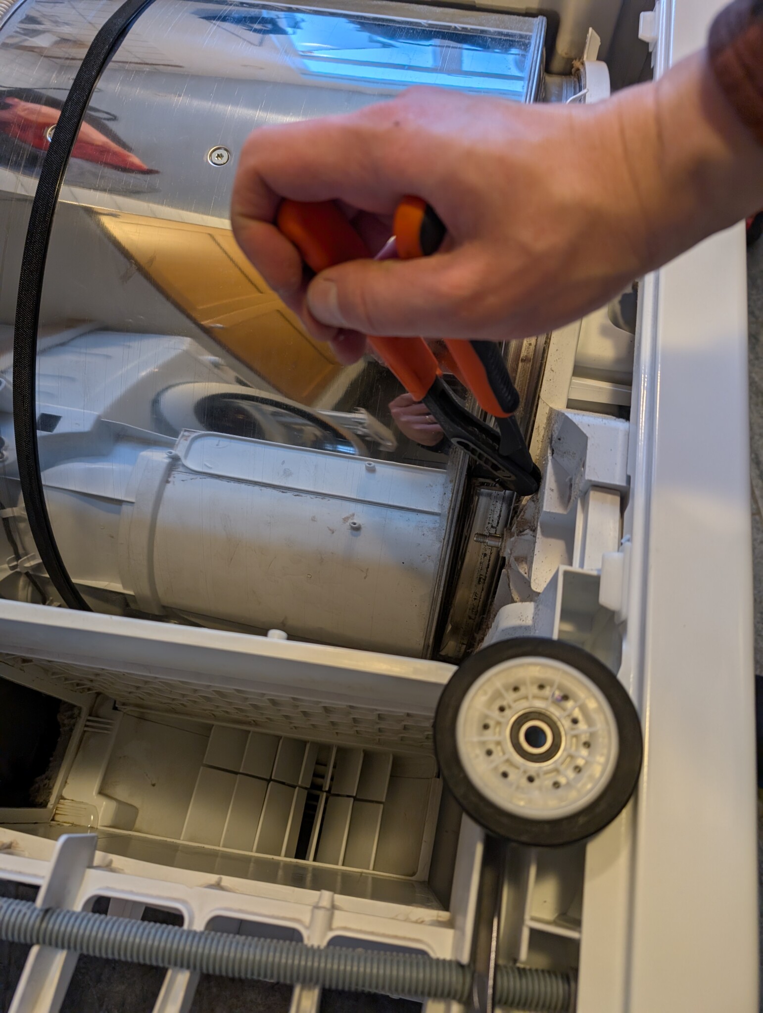

Hej, har ett trasigt stödhjul till en torktumlare:
Trasigt stödhjul på en torktumlare med synlig damm och smutsansamlingar.
Närbild av ett slitet stödhjul på en torktumlare med synliga skador på gummit.
Går det lägga på något annat gummi så länge tills reservdel kommer? Eller är det bättre o strunta i?
P
när kladda inte med substitut
använd som den är eller vänta (helst)
kan ju inte ta mer än en dag eller så

Hur gjorde du vid bytet? Väldigt tajt när jag tog bort dom gamla. Tveksam hur mycket jag vågar bända för att få dit dom nya, när dom kommer.

Kofot och bända ut lite, den tumlaren går fortfarande här!

Bytte på min Cylinda TK 300 idag, lossade remmen runt trumman och använde en polygrip som kofot ;) Enklare när man lägger maskinen på sidan
  • Hand som använder en polygrip på en Cylinda TK 300 med remmen runt trumman. Maskinen ligger på sidan för att underlätta arbetet.
